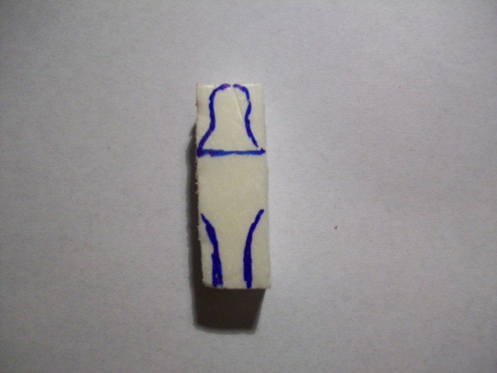

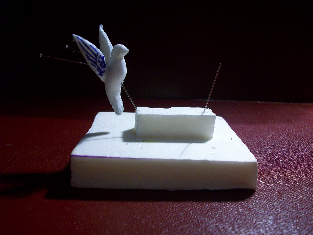

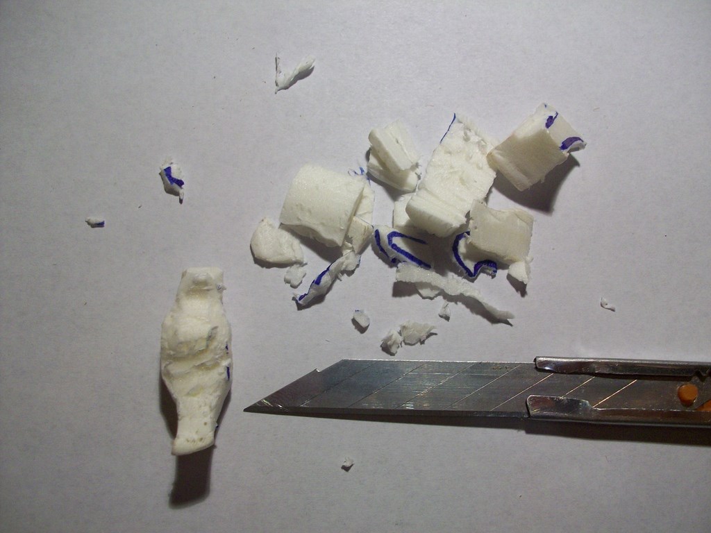

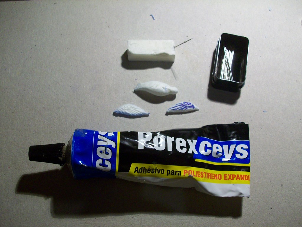

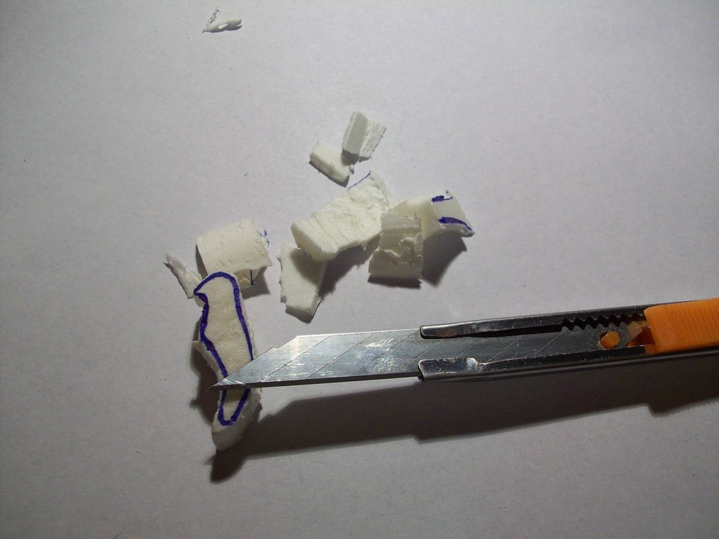

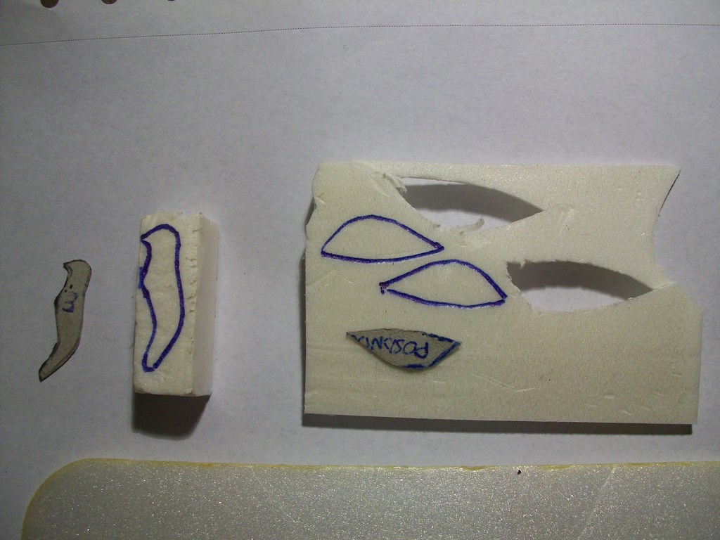

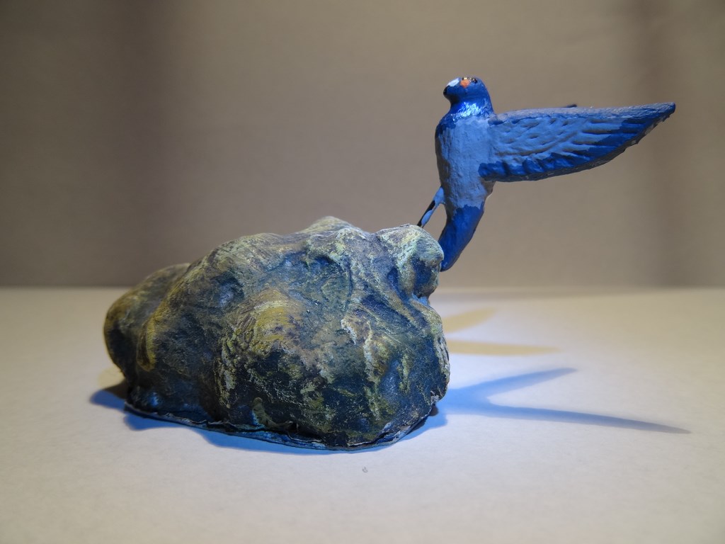

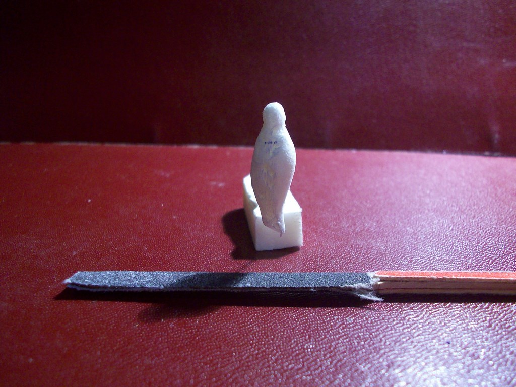

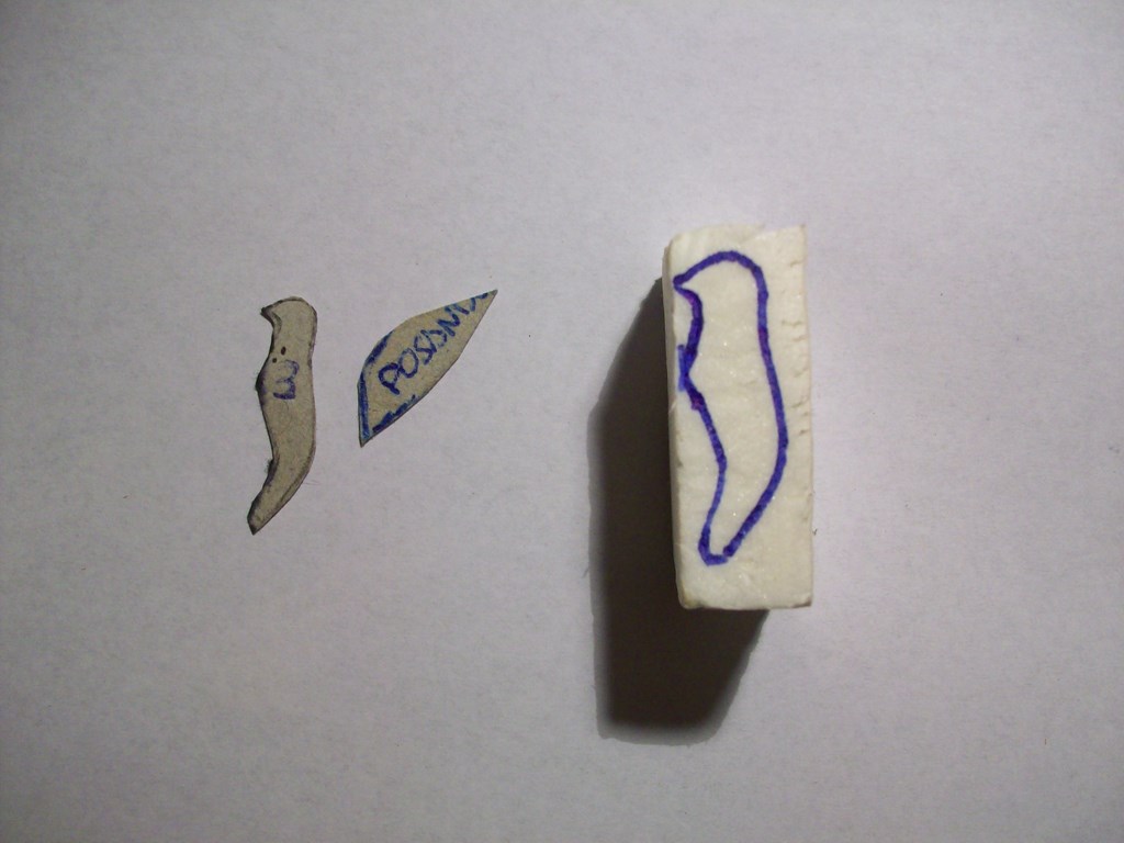

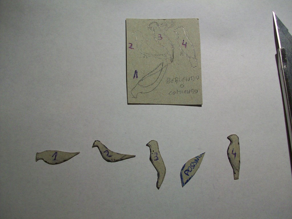

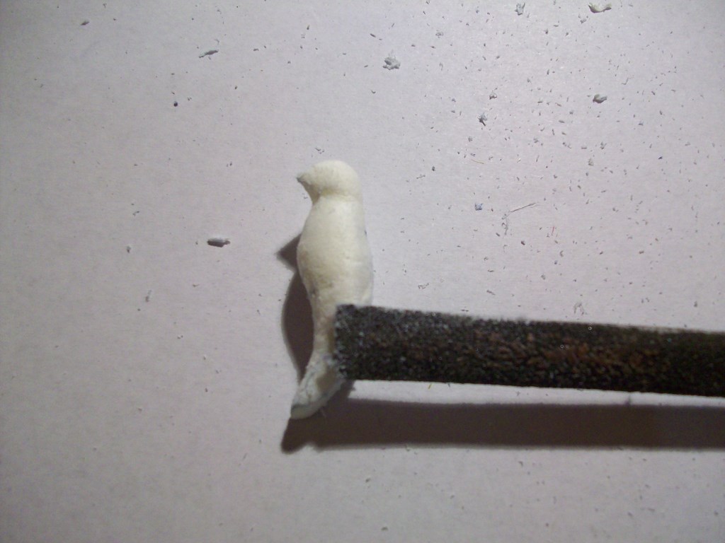

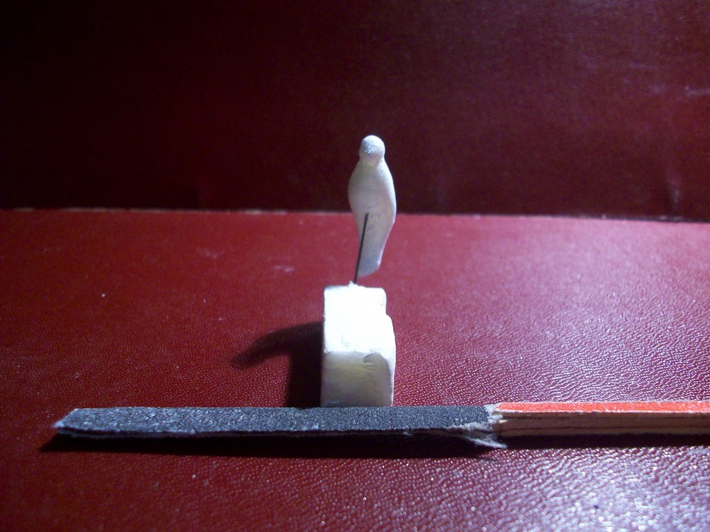

Debido a la petición de un grupo de compañeros de la Asociación, para que les explicara la técnica, para hacer palomas de porex. Y deseando compartirlo con todos vosotros es por lo que me atrevo ha hacer este paso a paso.
Siempre con permiso de Lola Temprado de la cual soy admirador y seguidor incondicional, ella lo hizo en vídeo yo lo he hecho en fotos.
Actualmente hago cinco modelos distintos, comiendo, andando, posandose (que es la de la muestra), vigilante y por supuesto al vuelo.
Estoy probando con cuerpo de pasta de papel (tipo Das) y alas de porex con un resultado muy satisfactorio.
Espero os guste.

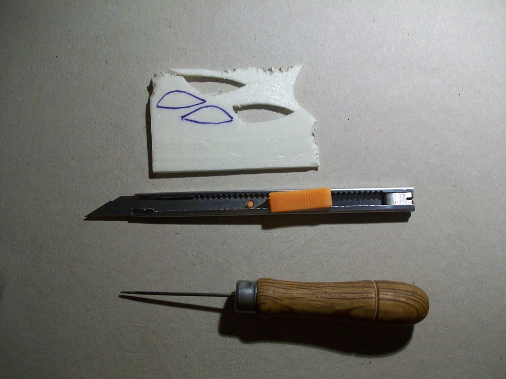

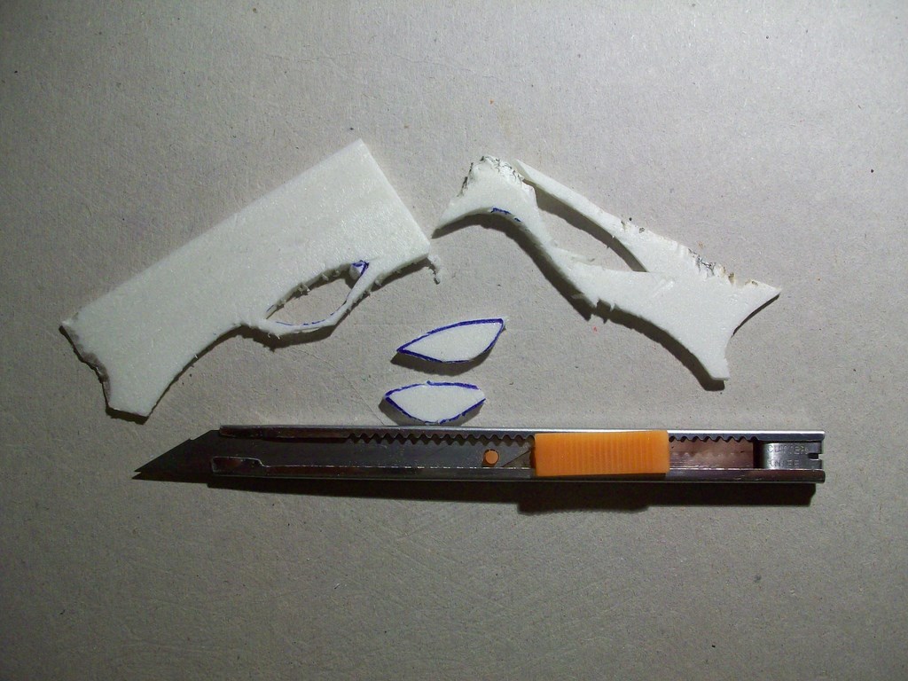

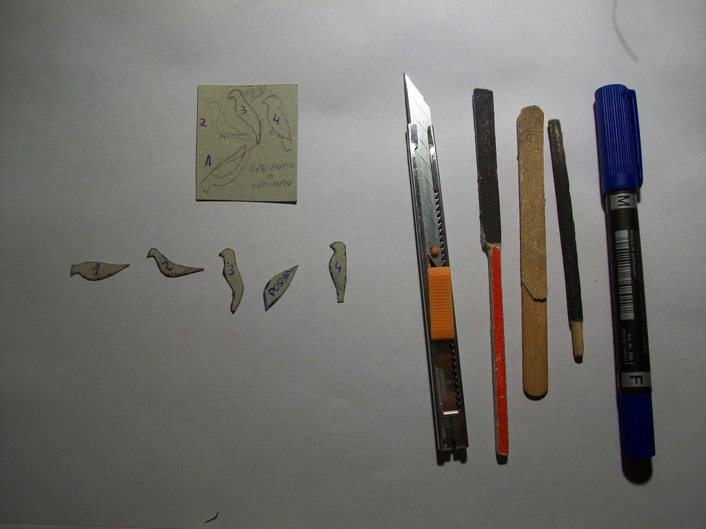

(001 Plantillas, cutter y limas.JPG)
(002 Plantillas.JPG)

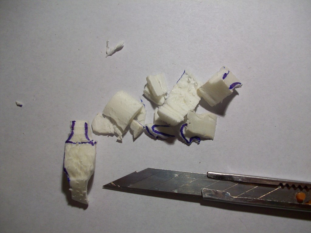

(003 Marcar lamplantilla sobre el porex (perfil).JPG)
(004 Recortamos el perfil.JPG)

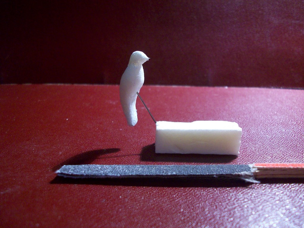

(005 Marcar plantilla sobre porex (por la espalda).JPG)
(006 Recortamos por la espalda.JPG)
(007 Recortamos las aristas.JPG)
(008 Lijamos las aristas, y refinamos.JPG)
(009 Seguimos lijando y refinando.JPG)
(010 Asi queda.JPG)
(011 Asi queda2.JPG)
(012 Asi queda 3.JPG)
(013 Asi queda 4.JPG)

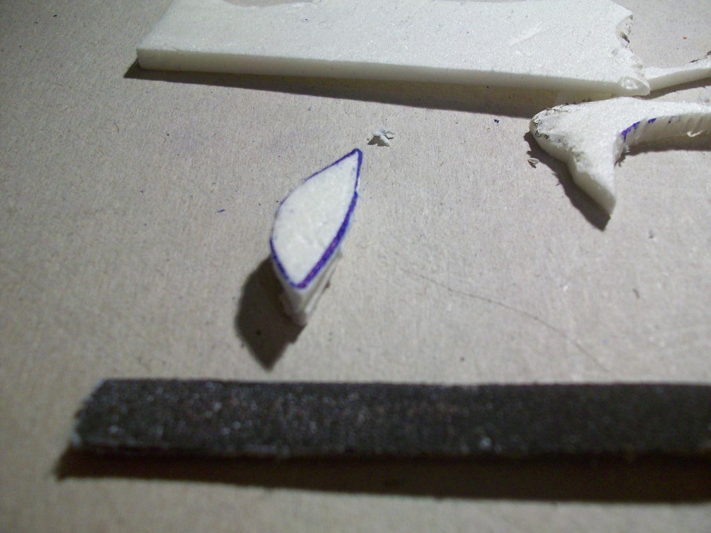

(014 Marcamos las alas sobre el porex.JPG)
(015 Marcamos las alas sobre el porex..JPG)
(016 Recortamos.JPG)

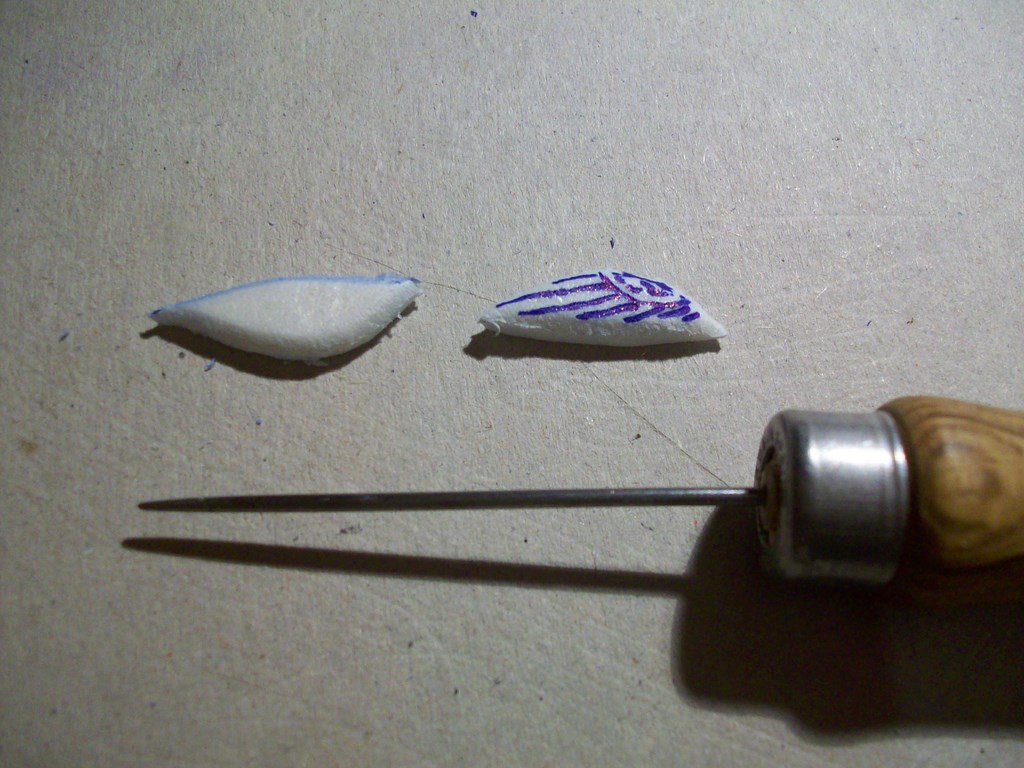

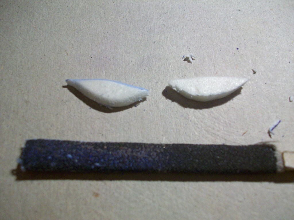

(017 Juntamos las alas y limamos pare que queden iguales.JPG)
(018 lijamos las aristas redondeando.JPG)
(019 con el punzzÃn marcamos las llÃneas de las plumas (2).JPG)

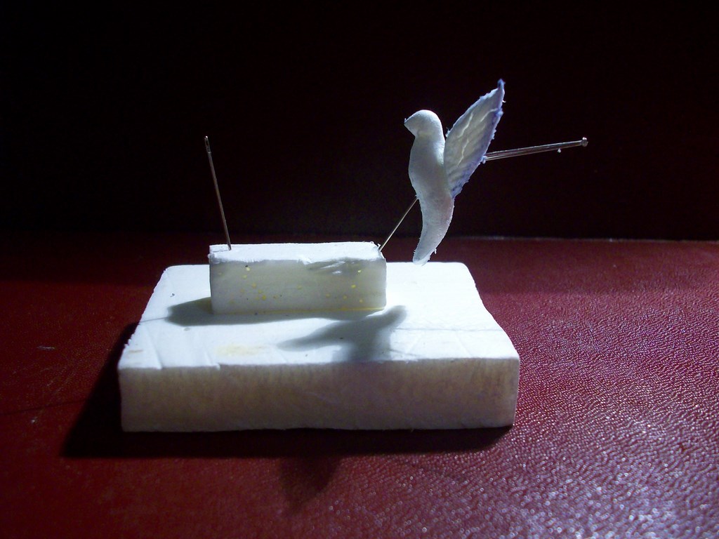

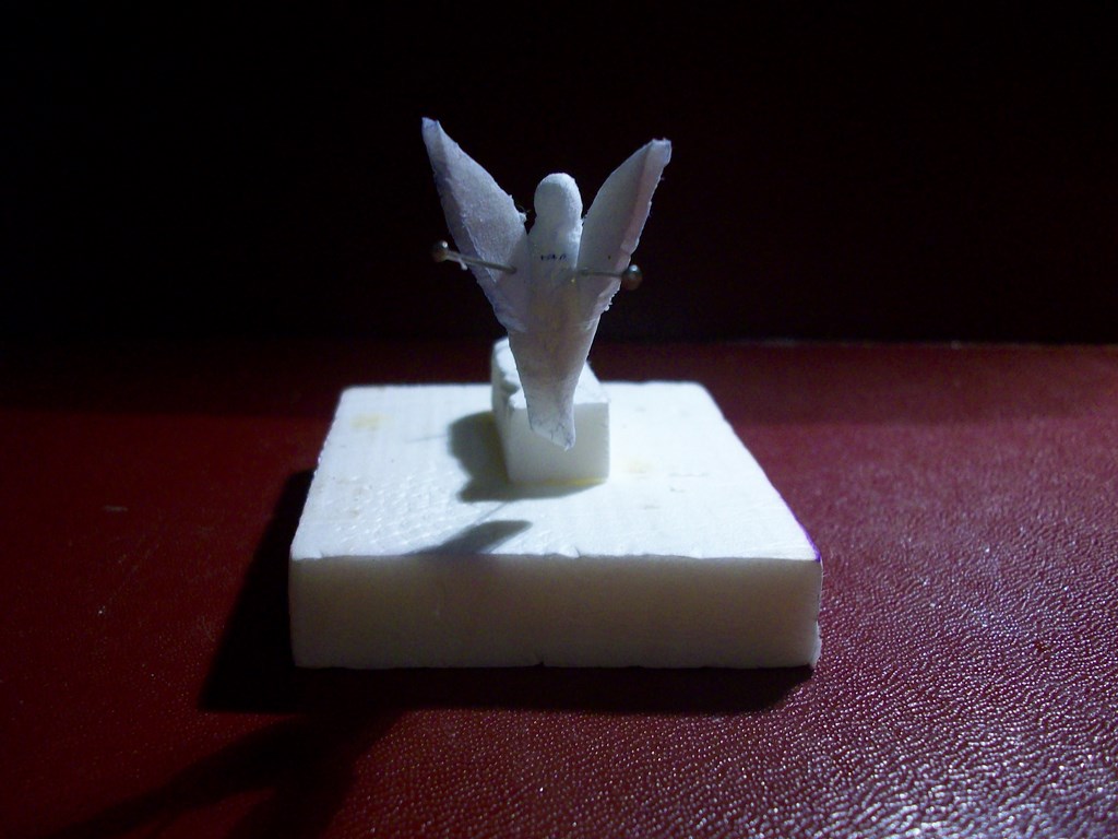

(020 pegamos las alas al cuerpo.JPG)
(021 se sujetan con alfileres.JPG)
(022 se sujetan con alfileres.JPG)
(023 asi queda.JPG)
(024 asi queda.JPG)
(025 Una vez pintada.JPG)
(026 Una vez pintada.JPG)
(027 Una vez pintada.JPG)
(028 Una vez.JPG)

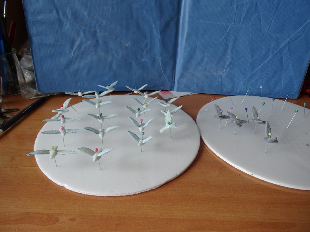

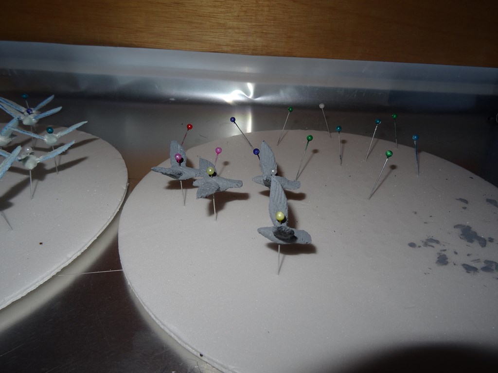

Después del parón estival, vuelvo a estar con vosotros. De momento no tengo las palomas que os tengo prometidas, pero os aseguro que no tardaré en mostraroslas.
Hoy os traigo unas palomas al vuelo (dos bandos) que me han encargado mis compañeros de Asociación para exponerlas en el belén de este año en la Casa de la Entrevista. Como podeis ver estoy en plena faena, pintandolas, cuando las monte os pondré fotos. (son para 12 cm.)

Aquí os dejo la primera bandada de palomas.
Mi compañero y amigo Fernando Sanz, os las pondrá cuando esten en el belén, pero yo ya os las adelanto.
En breve os sacaré la otra bandada, que por supuesto va ha estar montada de una forma totalmente distinta.
