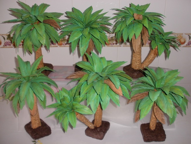

Hola a todos aqui os dejo las palmeras que he hecho para este año espero que les gusten
(004M.JPG)

están geniales, espero puedas decirnos como hiciste las hojas...

Hola Danielcon:
Explico un poco como hice las hojas de las palmeras, la verdad que no
tengo fotos para hacer un paso a paso.
Estan hechas con cartulina verde y las que imitan a hojas secas con cartulina marron
1º el tamaño de cada hoja es de 26 cm. de largo y 4 de ancho, luego se doblan a la mitad
se quedan en 13 cm. y otras de 20 cm. que se quedan en 10 cm.
2º se le pone un alambre en el centro y se pega con cola ó pegamento.
3º se marca con un molde de carton para darle la forma, y se recorta.
4º se matizan con pintura verde oliva y luego con amarillo platano.
5º al final se le va haciendo cortes por los lados y listo.
Yo las hecho asi, pero busca en el foro como hacer palmeras y encuentras lo que puso
Dña Lola Temprado hay tienes un buen paso a paso ya que ella es una experta.
Esper0o haberte ayudado

estan muy chulas,para que tamaño de figuras son??
Veo el tronco un poco corto, ¿no ? o es la foto ??

Hola a todos:
Les dire que las palmeras son para figuras de 12 cms. creo que el tamaño esta bien,
