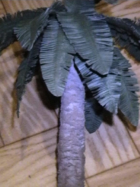

hola Jose. me sumo a la bienvenida.
respecto a tu pregunta, te contesto, similar a cuco:
o he hecho la mía con hijas de cartulina como comentas y encajadas en un hueco realizado sobre el cilindro de porexpan, previamente "rallado de zanahoria" con un cutter. no escayoles pues arruinarías el tallado. píntlo con pinturas acrilicas. marron+ocre+rojo+gris (mezcla diluida), y unas veladuras, que no pinceles secos, aclarándo esta mezcla (sin diluir) con beige, no con blanco, pues ensucia el color.
tambien lo puedes forrar son tela escayolada, en vez de tallarlo. eso es a tu gusto.
(palmera.jpg)
Adjuntos palmera.jpg (191KB - 204 descargas)

Lo primero agradeceros a los dos vuestra ayuda.
El tronco se me ha quedado bastnte bien aunque las prisas me llevaron a mezclar pintura y escayola antes de que me contestarais, pero para las proximas las hare como me habeis dicho. Quisiera saber que haceis con las hojas para consrvarlas, si les poneis barniz o algo asi.
Venga gracias y un saludo.
