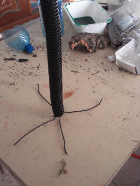

materiales necesarios para hacer una palma h = 80 cm:
- Alambre delgado 1 rollo
- Wire sp 3 mm 3,00 ml (4 piezas de corte de 80 cm)
- Cinta adhesiva de papel cm de ancho. 5
- Spray activo verde oliva
- Yuta tela que cortar en tiras con el cuidado de cortar un ángulo de 45 grados a la historia de un cuadrado de tela (Do attorcigliatela la pierna con sforbiciate paso estrecho y largo cables)
- Rafia o alambre de la asignando a las ramas el tronco
- Tubo eléctrico mm 32 cm de longitud. 70 (cónica superior 4 cm)
- Niebla (disponible a partir de una floristería) a color en rojo o naranja para crear fechas
- Vinavil

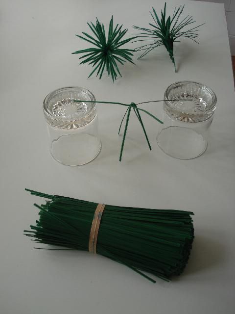

hoja con la formación de núcleo de alambre fino recubierto cara y la hora de triturar papel adhesivo (incluyendo 4 hojas junto sovrapponendole)
alambre de 27 cm de longitud - la hoja de 20x5 cm (por lo menos 40 hojas de la misma longitud en cada planta ronda-5-árbol de hojas en torno a la caída de la mitad de un cm.)

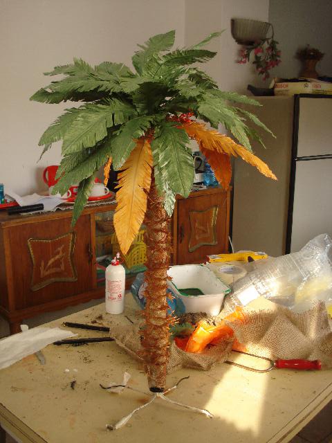

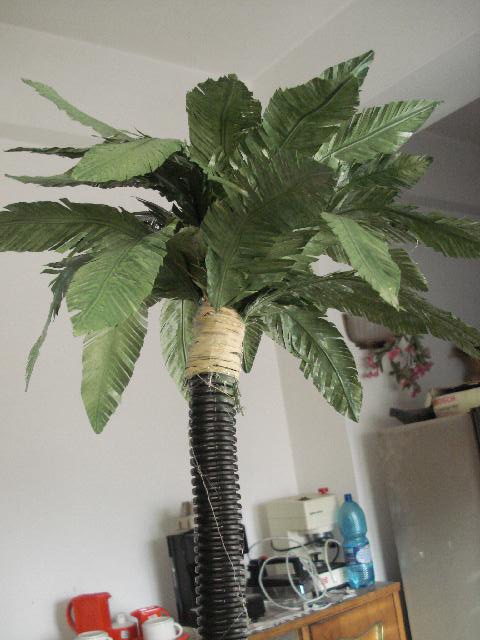

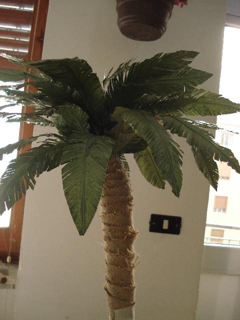

Aquí está la posición final en la planta
Nos ilustran la técnica utilizada
las hojas son necesarias para el verde con bandas de alma de hierro de marcar.
Una vez que la verificación incluyó bandas se superponen en cruz con el sistema representado en la imagen.

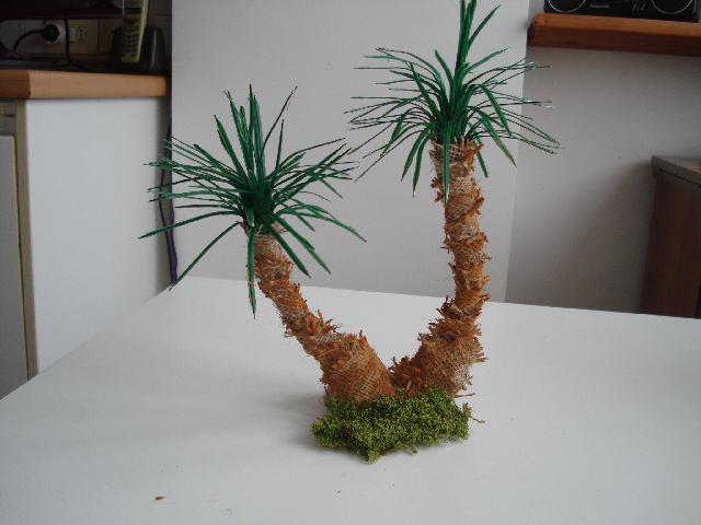

el tronco para que se describe como en el anterior post Palm cuidado para pegar directamente en el núcleo de alambre sp. mm 3, el lienzo de Yuta. Al final sforbiciare algunos cables que protruye en el tronco de yuca es mucho más suave que la palma de la mano
