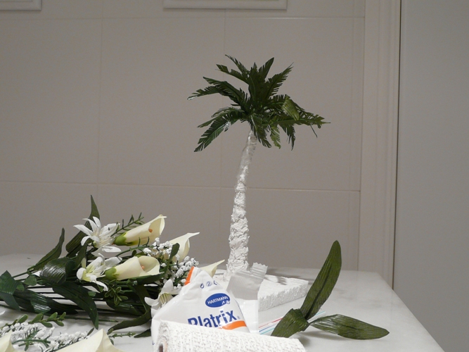

Hola, un día compré un ramo horroroso en los chinos porque me gustaban las florecitas blancas que tenía, como las hojas no estaban del todo mal he intentado una palmera y me ha salido esto. El problema es que las hojas son un poco estrechas y satinadas aunque no tan brillante como en la foto, tengo que añadir unas cuantas más, de lejos da bastante el pego.
El tronco lo he hecho con seis pajitas clavadas en un trozo de porex y rodeadas de venda de escayola, intentando seguir la técnica de Suny, ya veremos cómo se me da la pintura.
Cuando la termine subiré la foto.

ey pero si esta genial me gusta mucho la idea,la voy a apuntar en mi cuaderno de notas con tu permiso claro.

Se ve bien !!!!

Yo opino que te quedaron muy bien. Considerando ademas que yo hice lo mismo para hacer mis palmeras. Compre las hojas de seda de un tamaño aprox. de 12 cm. en una tienda de flores artificiales.Solo que compre las hojas sueltas ( en ramitos de docenas) . El tronco te ha quedado muy bonito, no dejes de colgar una foto cuando las hayas terminado de pintar.
Muchos saludos desde Monterrey, Mexico.

te han quedado de lujo muy buena palmera enhorabuena

Gracias a todos por los comentarios, he tenido que ir a comprar pintura, en cuanto pueda pinto el tronco. Stangana para mí es un halago que te lo anotes. Chatita, pon una foto de las tuyas por favor.

Queda genial la palmera. Me gusta mucho la forma que has dado a las hojas, queda muy natural. Quiero ver la obra culminada
