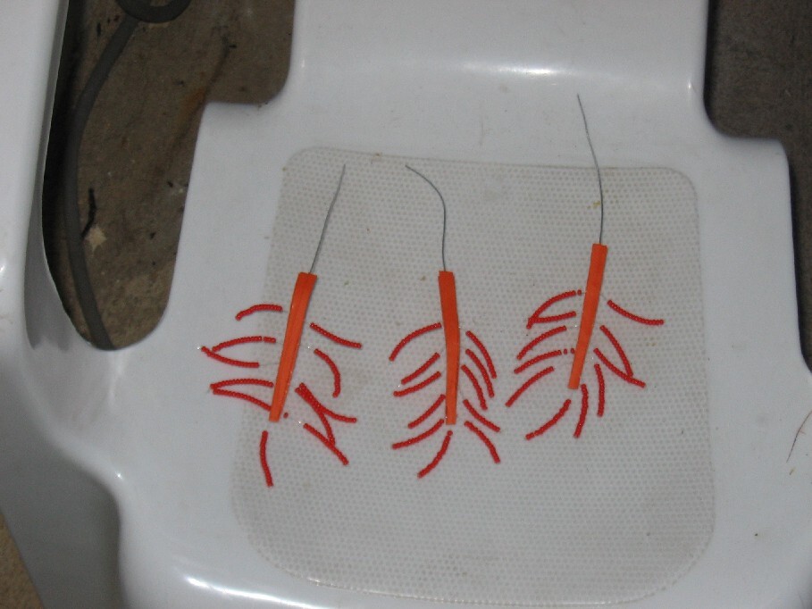

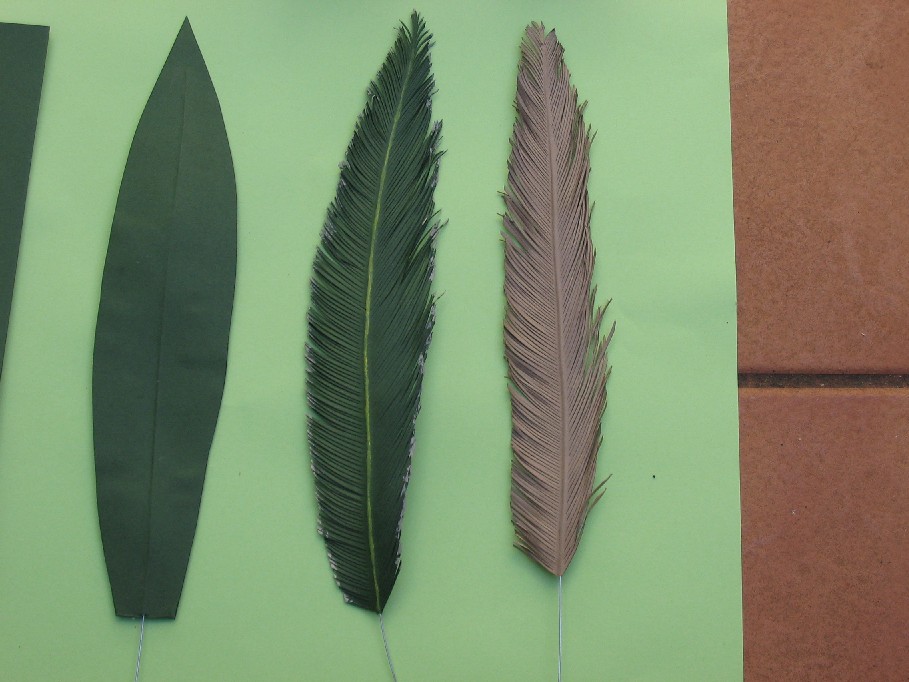

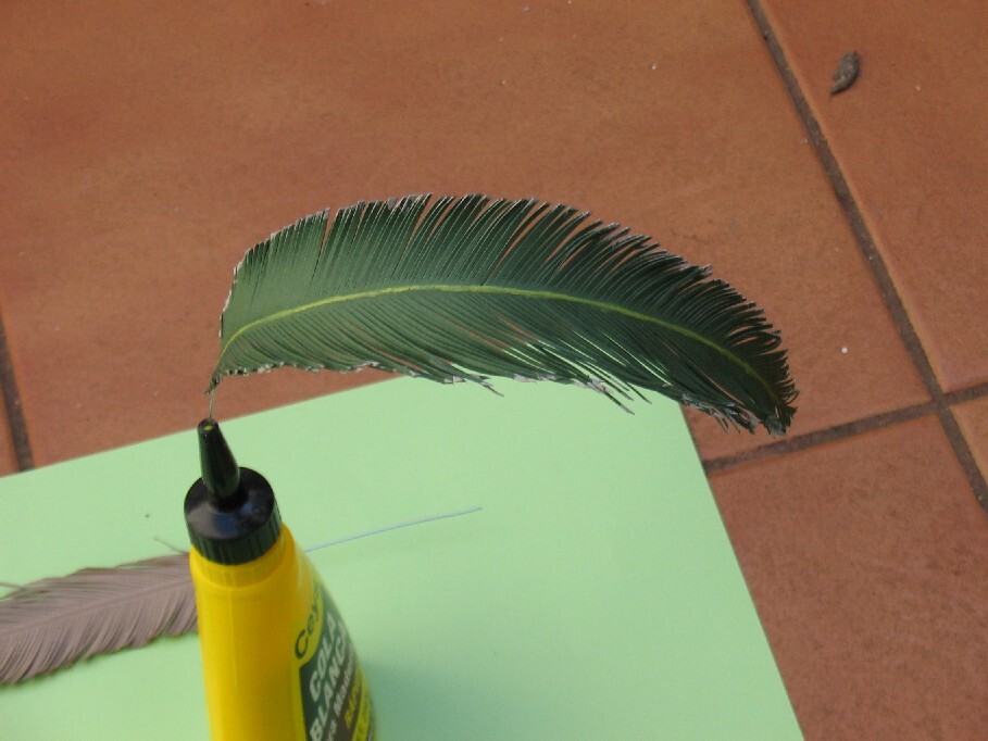

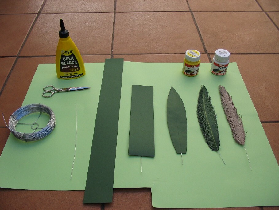

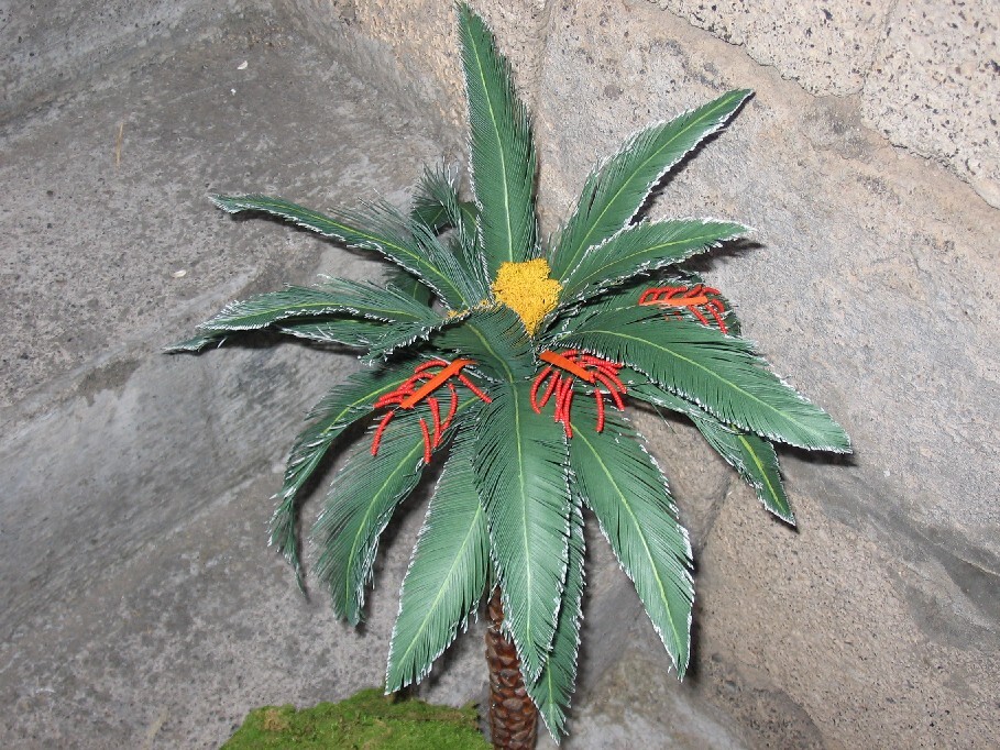

Por fin! mi PRIMERA PALMERA ACABADA.Hola a todos/as. ¿Qué curioso? hace dos semanas, yo le preguntaba a algunos de ustedes como hacer las hojas de palmeras; pues bien, ahora hay compañeros que me están preguntado como las he hecho yo. Pues ahí va mi granito de arena. MATERIALES: cola blanca para madera de secado rápido, tijeras, alambre fino, cartulina verde fuerte y para la hoja seca un tono beig oscuro o marrón claro, y como no, muchísima paciencia. Manos a la obra. Cortamos unos alambres (según tamaño de la palmera) de acuerdo con el tamaño de la figura, perspectiva, etc. En este caso están pensadas para figuras de 10,12 y 14 cm. Como decía, cortamos un alambre de 25 o 26 cm., cortamos un pedazo de cartulina a 50 x 5 cm. y luego la cerramos a 25 x 5cm., introducimos el alambre justo por la mitad (el alambre nos permite, una vez acabada, darle la forma que queramos), le damos cola para unir las dos partes, dejamos secar de 5 a 10 minutos, recortamos la forma de la hoja y procedemos a hacer los cortes laterales (he de decir que cuanto más finos, mejor, aunque aquí es donde está lo complicado), llegados a este punto es donde hay que tener la máxima paciencia. Para darle más realismo, yo las he pintado con pintura al agua (TITAN ACUALUX SATINADO), la vena de la hoja de color amarillo y los bordes con un tono gris para lograr el efecto quemado de la punta de las hojas finas. Espero que esté bien explicado, pero como una imagen vale más que mil palabras, adjunto imágenes. Saludos desde el Norte de Tenerife.

Hola Cipriano. Magnífico el aspecto de la palmera. Felicidades.

Por si os vale como complemento a la excelente explicación sobre hacer palmeras de Cipri os
comento que para simular los distintos tonos de verde que puede tener las hojas de palmeras
es tener la cartulina expuesta al sol, va matando el verde y la verdad que mezclandola con otro tono de verde te da un buen efecto. Esto lo descubrí por casualidad, puesto que compré la cartulina, la puse extendida para que no tuviera dobleces en la batea trasera del coche y cuando fuí a cojerla al cabo de varios dias me gusto el tono que habia cojido. Lo que hice fué darle la vuelta para que tuviera el color por los dos lados.

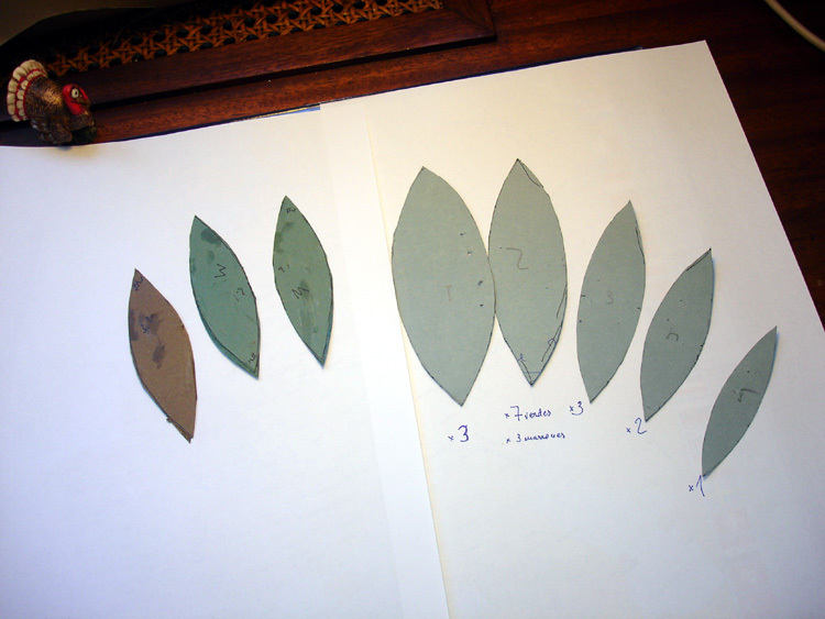

PAIZGA,
Acabo de ver tu nuevo albúm con hojas de palmera.
Anda, mira estos posts anteriores.
En mi opinión deberías utilizar un alambre mucho más fino y recortar más fino las hojas también.
Lo has pintado, vale, pero venden cartulina de colo verde oscuro que es muy útil. También es conveniente mezclar dos otre hojas marrones, como "pasadas", es más realista.
Pablo, te adjunto mi menú para una palmera por si quiere usarlo como referencia, que está situado a la derecha.
 NO te fijes en el color porqué esto son patrones, no las hojas reales.
 A la izquierda tienes los colores de hojas reales que te he mencionado.

lilo
29/4/2006 14:37
Geni,y ese pavito que aparece en la foto? es de tu belen? es muy chulo.un saludiño
29/4/2006 15:15
gracias, Geni, pero...¿no son demasiado anchas? bueno, las usaré...
2379
29/4/2006 22:58
Lilo, el pavito alli, como oscurito, como que no se ve, era para que veçaiss que aunque muy ortodoxo yo tambien tengo cosas que no uso, pero tener las tengo.
Y de paso queda claro que se tiene que reir uno hasta de si mismo.

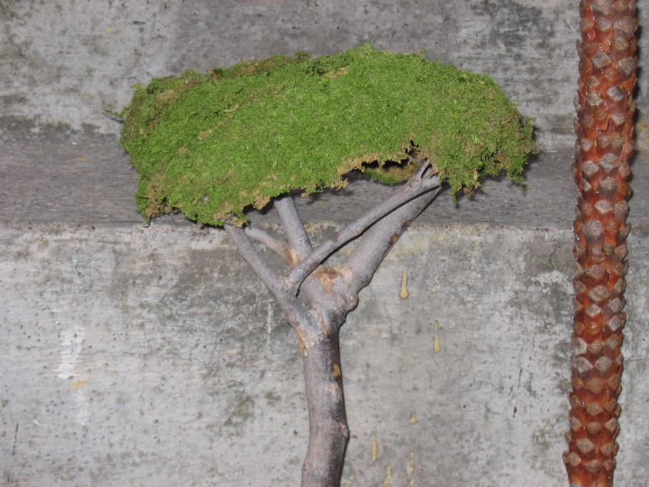

Alguien me podria dar sujerencia sobre el tronco

te felicito Cipri, tu palmera se ve muy linda, una consulta me podrias decir de que esta hecho el tronco y las flores.

Hola, Amandi. Perdona el no contestarte antes, pero es que estoy utilizando el correo del trabajo, ya que es una empresa familiar, a ver si lo instalo en casa de una vez. Para el tronco he cogido una manguera de desagüe de lavadora, de esa que es gris, y luego la he recubierto de las hojas de las piñas de los pinos pegando una a una con la pistola de silicona caliente. Si tienes alguna otra duda, pregunta, te contestaré con mucho gustos. Gracias por tus felicitaciones con respecto a mi trabajo, pero como has dicho me veía imcapaz de poderla hacer, gracias a algunos de nuestros compañeros del foro y mi toque personal, ahí está el resultado. Saludos desde el Norte de Tenerife y a seguir en la lucha.

Para las hojas de la palmera yo utilizo la misma técnica aunque (sin animo de criticar) para pegar los dos trozos de cartulina añado menos cantidad de cola de carpintero, asi evito los tonos blanquecinos de los filos de las palmas como se aprecia en la fotografia pero tal vez tambien se deba a que la foto se realizó inmediatamente al terminarlas ya que la cola blanca es bien sabido que pierde su tono original.
Para el tronco utilizo papel crepé marrón (Papel pinocho 0,60 € en cualquier papeleria) rodeando cualquier tipo de rama o madera y haciendole unos cortes en la misma para que no esté tan cilindrico el tallo.
Para adherirlo embadurno el palo de cola blanca y para la terminacion del enrollado la cola la diluyo un poco más con agua, extendiendola en vez de en el tronco, en el resto de papel que me queda por liar.
¿Que hacer para que no se note el final del papel o linea que quedaria? cuando esta humedo aun el pael ya fijado en el palo, con el cutex continuo las endiduras o rallas a fin de mantener homogeneas las lineas.
Es mas fácil de lo que imaginas y queda un final bastante realista a mi parecer, te evitas asi de pintados posteriores.
No creo que importe el tamaño de las figuras pues cuando lo tengas en las manos observaras que puedes hacerlo para todo tipo de figuras, ya que si deseas que sean para figuras de 50 cm o más con hacerle pliegues es suficiente. Una cosa muy importante es tener encuenta el sentido de las lineas del papel crepé no sea que la pongas en vertical.
