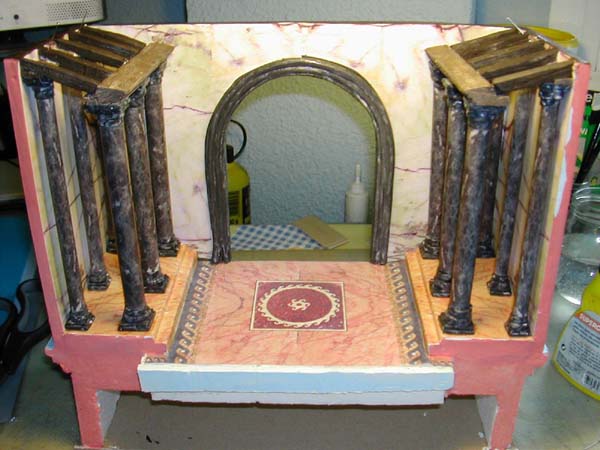

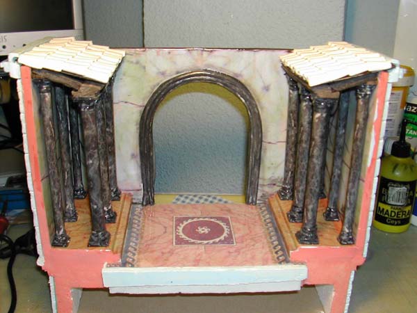

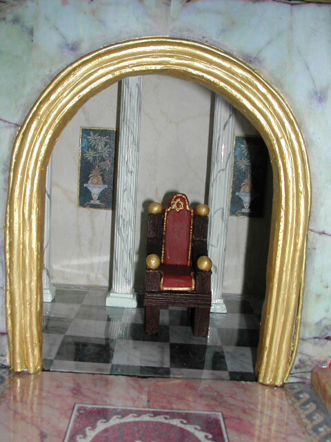

¡Hola! a pesar de que llevo bastante tiempo registrado, hasta ahora no había escrito en el foro, es la primera vez que intento poner fotos de algun trabajo que llevo bastante tiempo haciendo.
Viendo vuestras técnicas y siguiendo muchos de vuestros consejos, cogiendo ideas de unos y otros, estoy tratando de reproducir una copia (al menos eso intento) del palacio que se ve en el Belén de Bancaja.
Pongo unas primeras fotos, porque aunque ya lo tengo casi acabado, todavía no he podido pasar las fotos al ordenador, estos son los dos primeros módulos, falta el tercero de la cúpula que intentaré poner más adelante.
Si alguien quiere conocer algún detalle, se lo contestaré encantado, aunque creo que en este foro hay muchas más personas con mejores conocimientos que los míos para hacerlo.
Un saludo a todos.

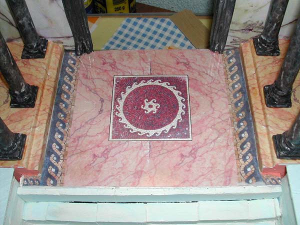

Precioso!!!!!!!
Como has conseguido el efecto de las columnas y del suelo, yo estoy haciendo un castillo y no tengo ni ideas de como puedo hacer algo asi referente a las columnas y al suelo. Es fotocopia pegada?? o lo has pintado tu???

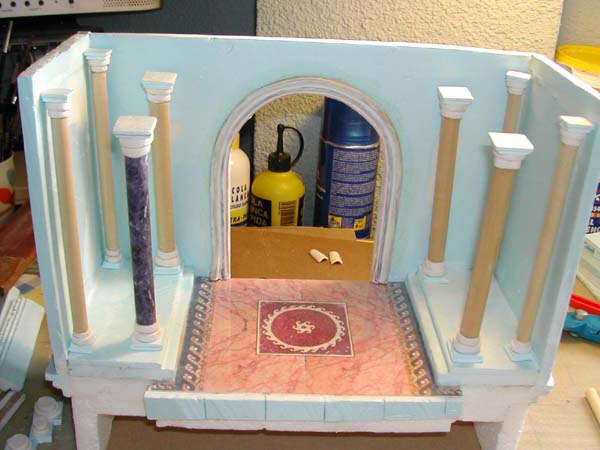

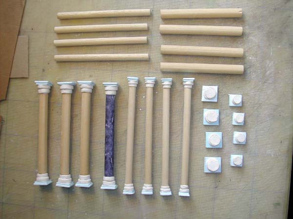

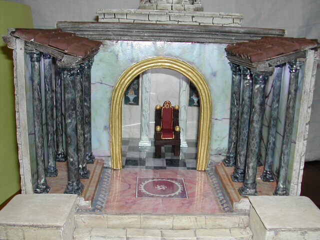

Tanto el cuerpo de las columnas, como el suelo y las paredes, están hechos con papel sacado por la impresora con las imágenes de los mármoles y los mosaicos que quería, para que no se arrugaran al pegarlos al porex, los di con adhesivo en spray de 3M para transparencias, que permite pegar y despegar varias veces y una vez que todo estuvo a mi gusto, lo he cubierto (solo suelos y paredes) con un acetato (un plastico brillante y transparente), el cuerpo de las columnas está barnizado con un barniz brillante y las bases y los capiteles de las columnas están pintados a mano semejante al color y betas del papel de impresora del cuerpo y después también barnizados.
No se si me he explicado bien, si tienes alguna duda, te la intento aclarar un poco más.

Gracias LUMI por tus esplicaciones bueno... no lo enendi del todo bien, pero aver quedaria bien plastificando las columnas y el suelo con el papel de pegatina que imita el marmol??? en este caso no haria falta dar ningun barniz no? porq este papel de echo es brillante.

Si consigues un papel con el marmol impreso y brillante pues vale, si no, tendrías que dar barniz a ese papel para que tuviera brillo.

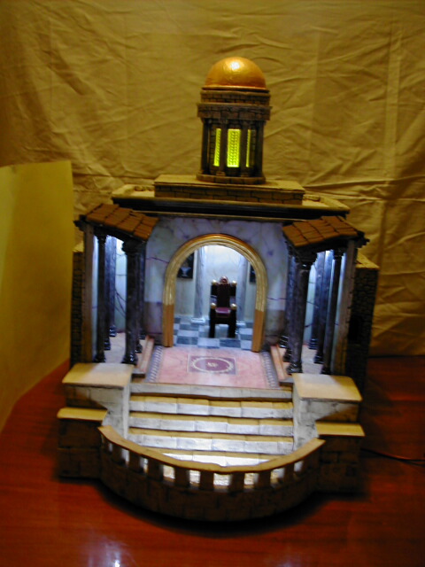

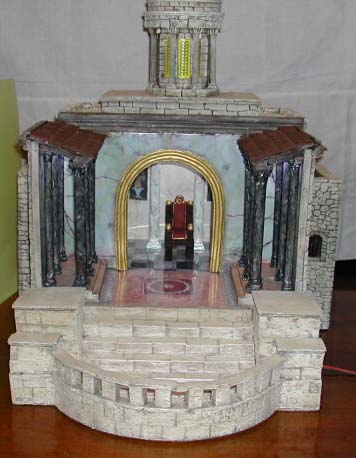

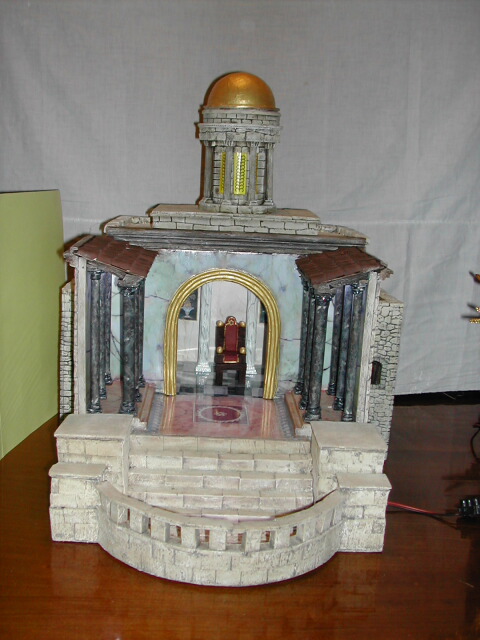

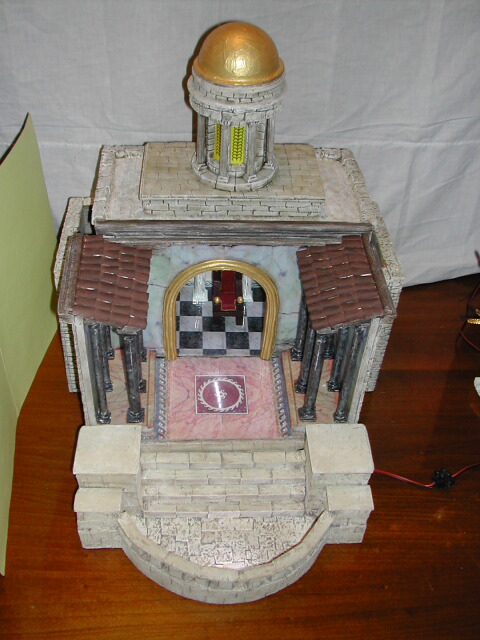

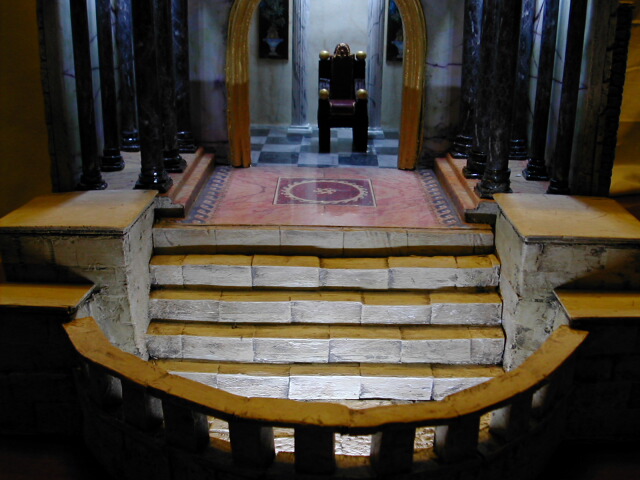

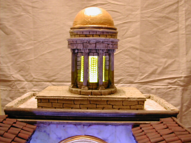

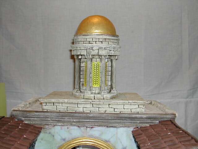

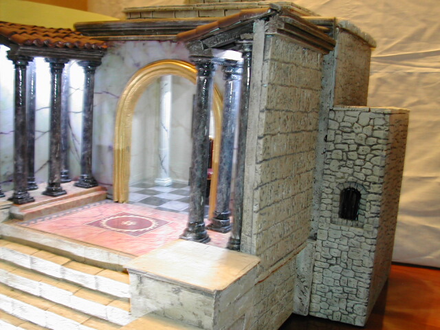

Estas son las fotos del palacio terminado, solo queda ponerle en lo alto del monte. Cuando lo monte lo pondré con unas rocas hechas con escayola por los laterales.

Sencillamente precioso, muy bien acabado. Que tipo de luz le has puesto que se ve un poco azul??? es alogena? que tipo es?

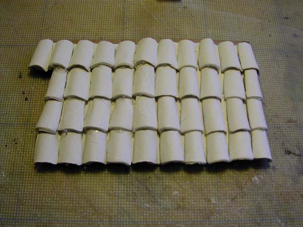

Las tejas tienes alguna medida o las haces más o menos yo estoy en ello para hacer un portal.

Son unos leds de seis en seis que he encontrado en tiras que vienen con adhesivo y se pueden pegar directamente, son casi planos, alimentados a 24V. Dan una luz, para mi gusto, demasiado blanca, parecen fluorescentes de oficina, pero iluminan mucho. Tengo que probar a pintarlos con algun color cálido para quitar esa blancura.

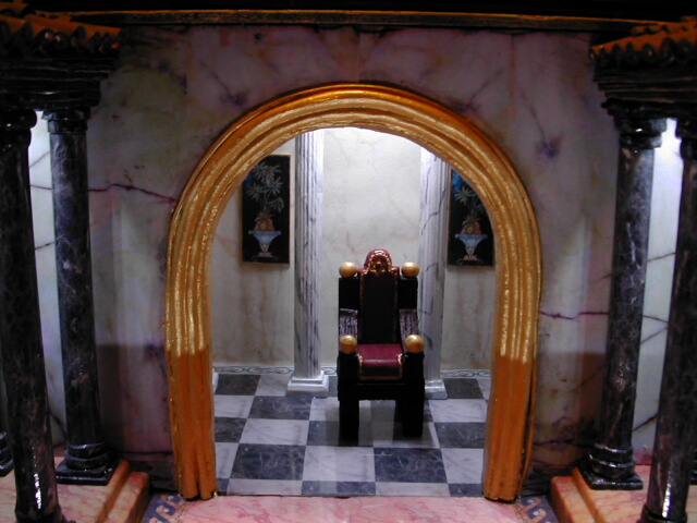

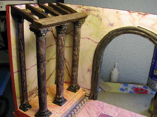

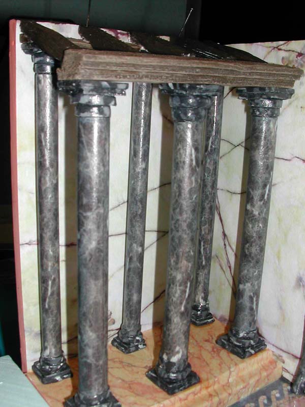

Lumi te ha quedado genial .Una pegunta ¿ las columnas de que material están echas?. Yo también lo intente hacer si quieres verlo lo tienes en álbumes pepeillo

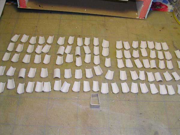

Las tejas estan hechas con pasta de modelismo, en la foto del primer grupo "9 tejas.jpg" puedes ver que hay un molde con el que se corta un trapecio de pasta y luego con el mango de un pincel del grosor que desees se le da la curvatura de la teja.

El cuerpo de las columnas son cilindros de madera de una tira de 2 m. de las que venden en los almacenes de madera o bricolage, la base y la parte superior están hechas con pasta de modelar la parte redonda y con porex la parte cuadrada. Luego el papel para cubrirlas con el dibujo del marmol y al final una mano de barniz brillante.

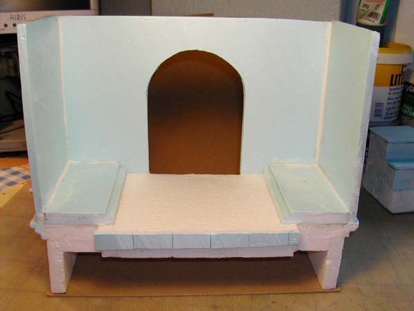

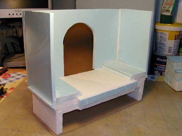

Buenos días y Feliz Navidad Ancorva, gracias por tus comentarios, la verdad es que después de mucho tiempo de trabajo, ha mericido la pena, el palacio ha quedado bastante bien, intentaré poner unas fotos de la ubicación en el Belén, encima de una colina. Respecto al pegamento, el porex se puede pegar con cola blanca (tarda en secar) o con pegamento de contacto, pero éste ha de ser especial para pliestireno, porque el normal, contiene disolventes que se comen el porex y lo deshace, debes aplicarlo a las dos superficies, dejarlo secar al tacto y luego unirlas firmemente, pega de modo instantaneo y hace una unión bastante consistente. Espero haber despejado tu duda, si necesitas alguna aclaración más dímelo, yo normalmente no estoy por el messenger, pero si quieres puedo enviarte un email privado y te aclaro lo que quieras.

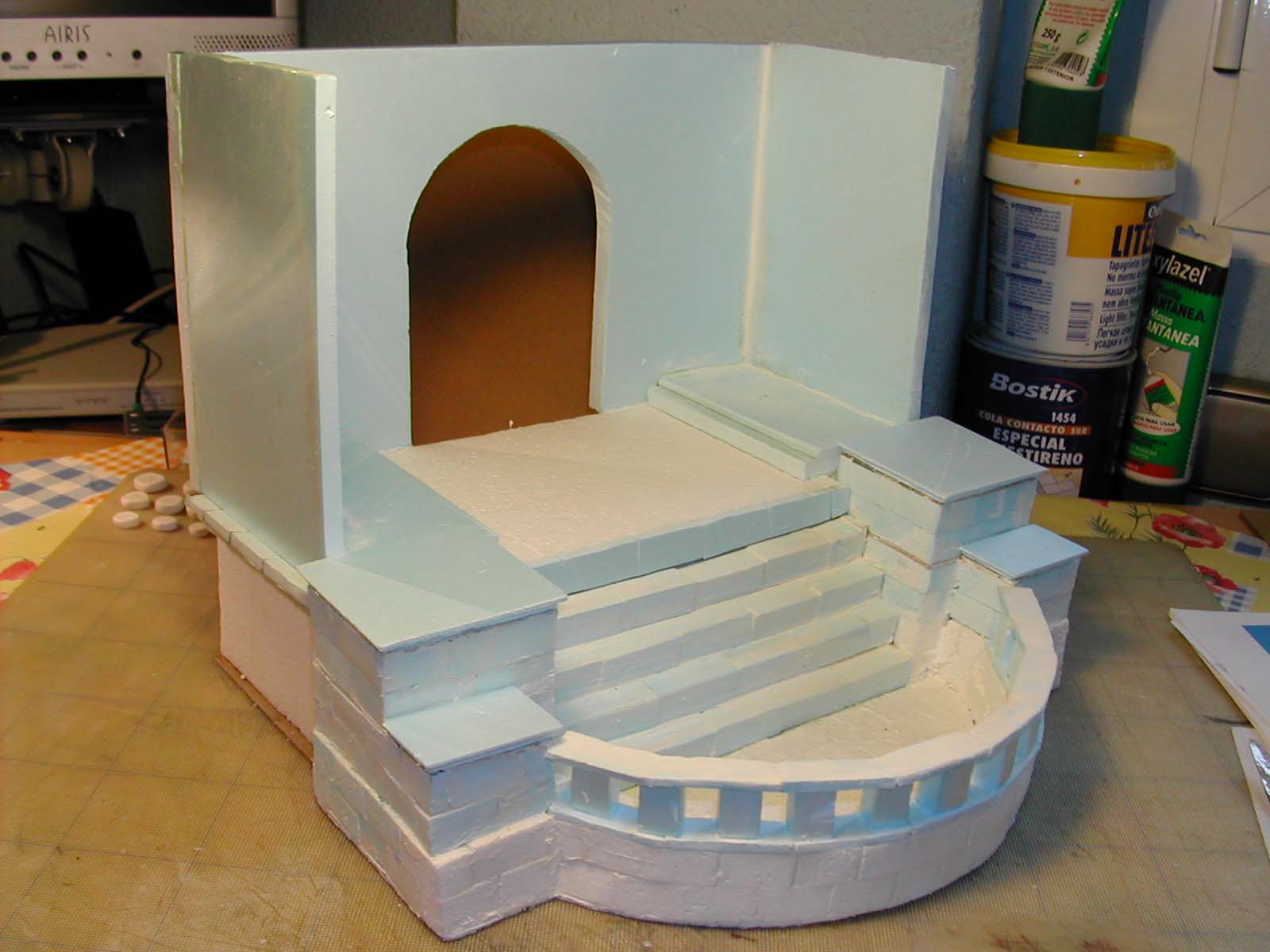

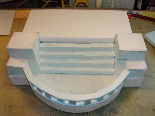

No, las escaleras y la balconada están hechos con porexpan, una textura de escayola y pintado de gris, rematado con pincel seco, la torres lateterales igual, las medidas aproximadamente son 45 de ancho, 55 de fondo y 85 de alto, se pueden poner figuras de 8 - 10 cm. en primer plano y más pequeñas hacia atrás y arriba.
Espero haberte respondido tus dudas.
