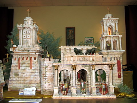

Hola, la pintura que empleo siempre es acrilica. Y cuando le aplico la capa de excayola le puse algo de color marrón a ser posible algo oscuro y así ya tienes un color de base.
Despues la primera veladura se la hice con ocre La segunda velandura le aplique marrón rojizo mezclado con blanco.
Y por ultimo con una esponja le aplique directamente con blanco.
Ah y se me olvidaba, tanto a este trabajo como a cualquier otro, queda muy bien si le aplicas pequeñas veladuras con verde, o negro con amarillo, simulando manchas de humedad o escurrideras por algún siio.
Te pongo una foto de la exposición a ver si se ve mejor.

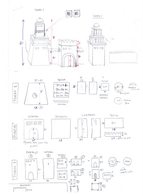

Hola, como sois muchos los que me solicitais en privado las medidas del palacio, os pongo la foto de los planos que dibuje antes de hacerlo.
Aqui estan solamente las tres torres, porque la entrada la hice sobre la marcha con un trozo de porex que encontre en forma de arcos, asi que os tendreis que fijar en la foto.
Estas son las medidas que yo iba calculando para luego hacerlo, pero luego sabeis que cuando estas montando pueden variar al ajustarlas o al aprovechar trozos de porex, y tienes que ir modificando sobre la marcha. Así que espero que os sirvan de algo. Como nunca se trata de hacer una copia exacta podeis hacerla según vuestras posibilidades o vuestra imaginación.
Para que las figuras queden proporcionadas a la construcción y sobretodo a la entrada yo tengo soldados de 12 centimetros, más grandes no quedarían bien.
Espero que os haya ayudado.
