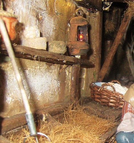

Hola a todos!
he visto en algunas fotos del foro que se utiliza este tipo de material que parece paja, y no se exactamente que es, ¿si alguien me lo pudiese decir? Yo utilizo paja normal de trigo, pero no tiene el mismo efecto por el tamañano.
Un Saludo
(portal.JPG)
Adjuntos portal.JPG (54KB - 245 descargas)

Hola no lo se seguro pero por el aspecto podría ser heno o sisal el sisal es un pelo fino que cortado y envejecido
puede darte ese aspecto

Creo que es estropajo de esparto cortado con tijeras , eso es lo que yo uso para hacer paja y el aspecto creo que es el mismo .
Lo encuentras en cualquier droguería o en los chinos , cuanto mas pequeño lo cortes mejor aspecto tendrá .

Eso que ves, es el esparto que usan los escayolistas, muy picadito con tijeras.

Puedes conseguir un buen efecto triturando la paja de trigo en un molinillo de cafe, tanto rato como precises hasta conseguir el tamaño adecuado a tu escala de figuras, quiza con el esparto tambien se pueda hacer

Hola,yo he utilizado cuerda de pita cortada a trocitos....si la cuerda no es de mucha calidad, casi mejor,de ese modo los hilillos son mas irregulares

yo lo qe en ocasiones utilizo es el pelo que tare las mazorcas de maiz, simula muy bien la paja ya q es un material fino

A mí me parece que queda muy bien la ESTOPA, que es barata y se compra en casas para construcción y fontanería. Cortadita muy menuda creo que da muy bien la sensación de hierba.

Puedes utilizar, Estopa, soga deshilachada ó pelos de brochas cortados; todo estos coloreado adecuadamente.
