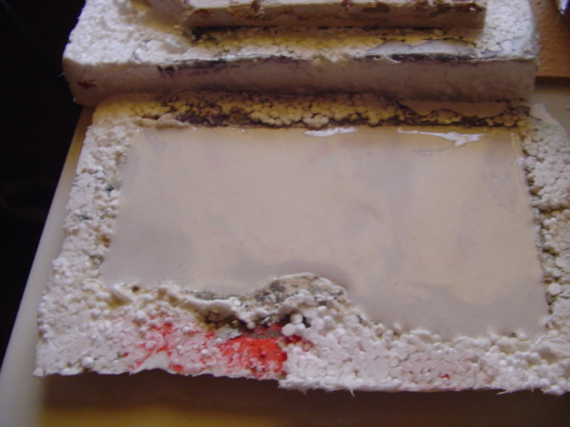

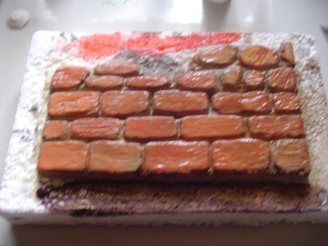

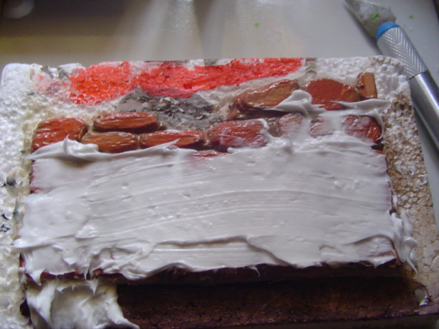

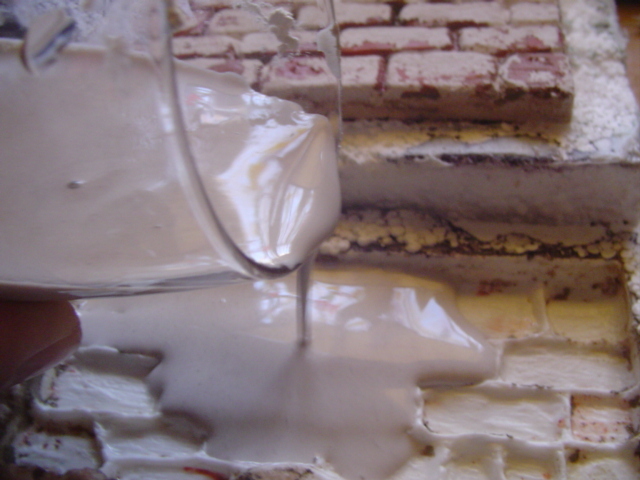

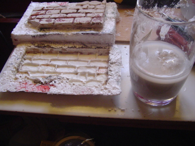

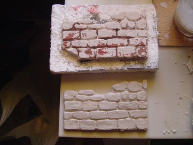

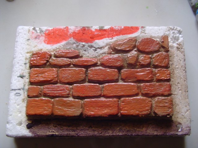

Hace unos dias, hice un trozo de escayola cuadrada en un trozo de porexpan, antes de que fraguase talle una especie de pared.
Practique sobre ella la tecnica de la pintura.
Esta practica de pintura, fue un consejo que me explico Rosa, esposa de Jose Manuel miembro del foro, durante la visita a su casa para ver su obra de arte,esta navidades pasadas.(Nacimiento 2006-07).
Quede prendado como desde hace 4 años, que voy a ver sus belenes, pero esta vez estuve hablando de como conseguia el efecto de la pintura de la Puerta.
Bueno despues de mi practica y de ver paginas de dioramas, y como me gusta saber como se hacen las cosas, tambien lo practico, al principio no sale bien pero despues de algunas te alegras de que tu libro( tu cabeza)tenga otra pagina mas.
Bueno lo primero veis la imagen ya pintada.

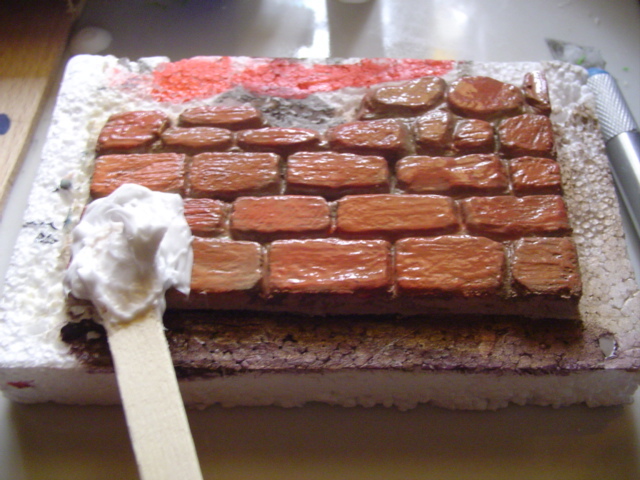

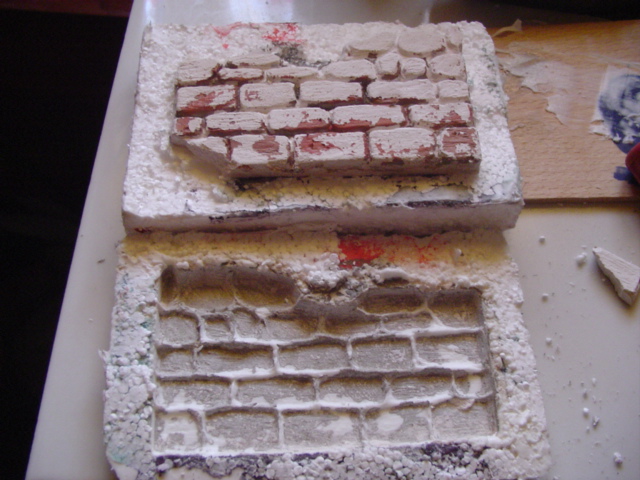

Segundo he rociado un poco de aceite, este puede ser el que usais en la cocina o incluso el que hay para la piel.

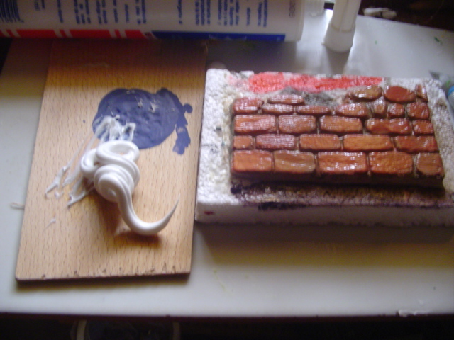

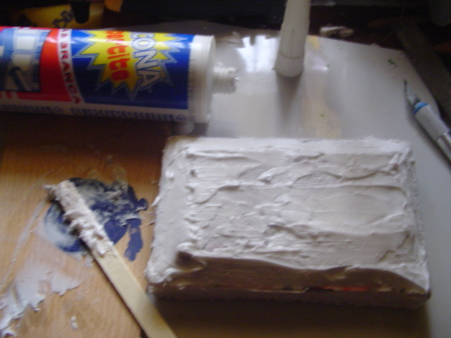

Tercero la silicona es la de cartuchos que se utiliza para sellar la mampara del cuarto de baño,bañera, etc.
Cuarto untar la pieza con la silicona, con espatula, un trozo de cartón, etc.
!!! TIENE QUE SER EN UN LUGAR AIREADO, TIENE UN OLOR DESAGRADABLE!!!
!!! PONERSE GUANTES DE LATEX O SIMILAR !!!.
Quinto cuando terminais de untar toda la superfie dejar secar al menos 24 horas depende del grosor aplicado de silicona.

Cómo has rellenado tu molde, ¿también con silicona?. Si es así, ya nos dirás cómo la puedes pintar.
69
El molde lo puede rellenar de escayola como hago yo.
La silicona no se pega en superficies porosas, una vez el molde seco, puedes pintar la escayola perfectamente.
He puesto un ejemplo de lo que se puede hacer, cuando tienes por ejemplo que hacer varias serie de lo mismo.
Yo para la pared he utilizado siempre porexpan, el revestimiento, escayola, pegamento de escayola o porexpan de alta densidad.
El molde lo puedes utilizar para crear farolillos como lo hice en el 2005.
Tambien puedes hacer techos de tejas, suelos, columnas, cosas que te lleven a experimentar con lo tu imagines, hay personas,
que tallan en el porexpan, en del alta densidad, en escayola, en planchas de pladur.
No solo quiero hacer lo tradicional.
Bueno siempre debes de aprender de todo y en ese aprendizaje quedarte con lo que se te de mejor.

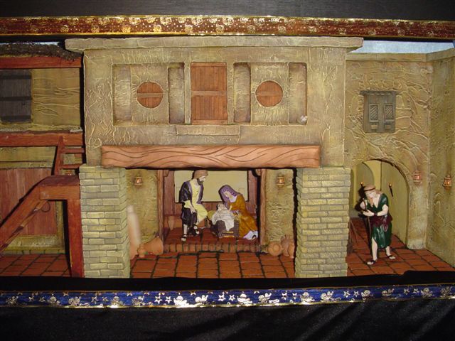

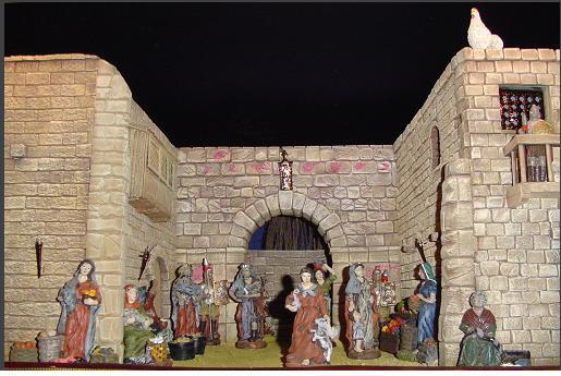

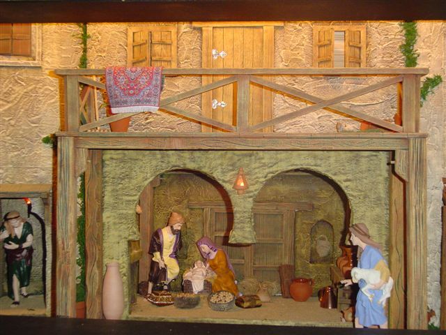

Oriente la textura que se obtiene con materiales como la escayola o otro componente similar no lo obtiene con polimero como el poliestireno de alta densidad, y no lo digo yo, lo dices los que haces dioramas para escenas militares, de aviacion, etc, pero yo lo confirmo
(MJ_2004_14.JPG)
(mj_2005_02.JPG)
(Enero_1_002.jpg)
Adjuntos MJ_2004_14.JPG (43KB - 197 descargas)
Adjuntos mj_2005_02.JPG (74KB - 160 descargas)
Adjuntos Enero_1_002.jpg (74KB - 167 descargas)
2759
Efectivamente, yo he oido muchas veces esa afirmación, y me parece que los grandes maestros del diorama logran unos espectaculares resultados con escayola, pero no es menos cierto que para los principiantes y para la gran mayoría es mucho más fácil el uso de porex, sobre todo en los domicilios particulares. De los belenes expuestos este año en la asociación de belenistas de Pamplona, por ejemplo, solamente dos eran totalmete de escayola, uno mixto y los otros doce de porex, muchos de ellos utilizando sólamente el blanco de bolitas. En el enlace que puse en NUESTROS BELENES pueden verse la mayor parte de estos belenes.

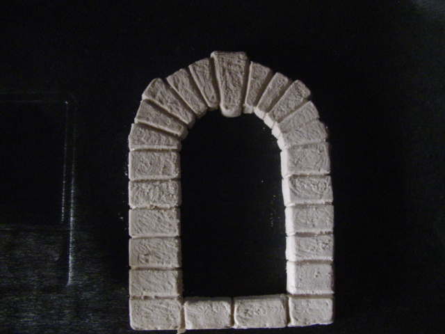

Esta es otra matriz tallada en escayola casi seca.
(VentanaMatrizEscayola.JPG)
Adjuntos VentanaMatrizEscayola.JPG (152KB - 204 descargas)

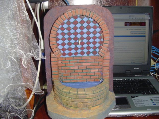

Tambien le pudes sacar el molde a una matriz tallada como a la fuente de la imagen, esta tiene una remodelacion, ya que inma mi mujer no queria que la tirase.
(FuenteNacimiento2006.JPG)
Adjuntos FuenteNacimiento2006.JPG (149KB - 170 descargas)
