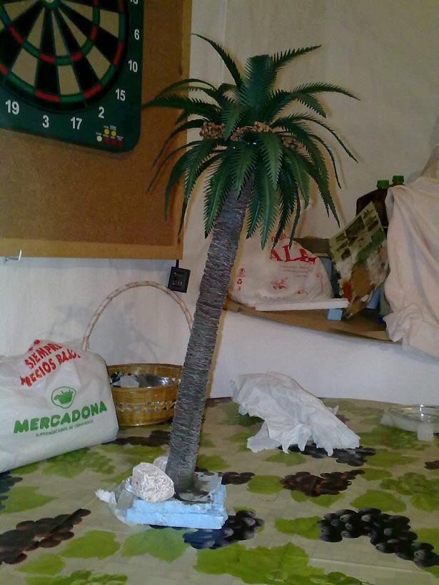

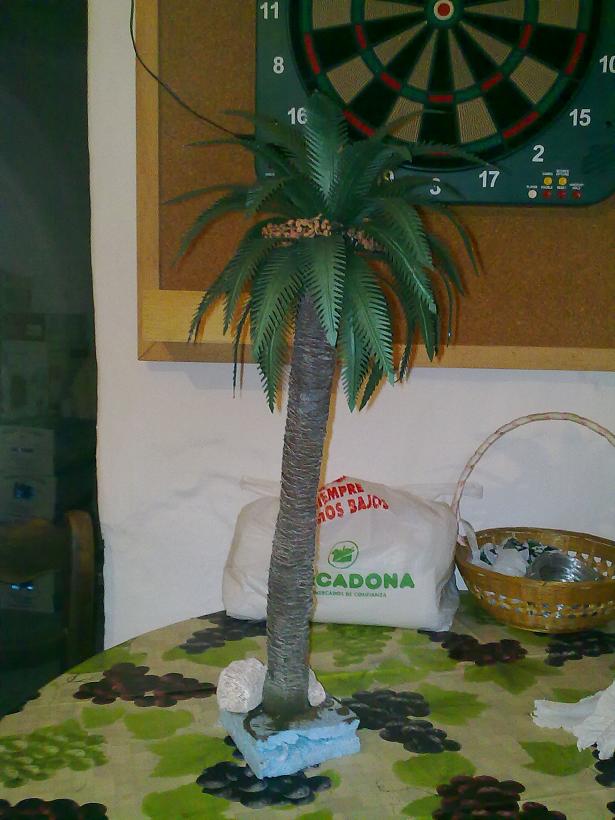

Ya se que hay un motón de post sobre palmeras, pero como esta es la primera que hago en condiciones, me gustaría compartirla con vosotros. Espero que os guste.

Me ha gustado mucho tu palmera Juan. Sigue así.
18/11/2009 19:51
Querido amigo la palmera esta inmejorable haber si algun dia nos explicas como la has construido.

Me alegra de que os haya gustado, poco a poco ire colgando mis trabajos para que los vayais viendo. La verdad, es que la palmera tiene un poquito de muchos post del foro, jeje.
El tronco esta hecho con porex del mismo que el de la peana, osea extruido, rallado con el cuter y pintado con una base de marrón cafe oscuro un poco acuado y una vez seco con unos toques de ocre y beige.
Las hojas, las hice con cartulina verde, alambre del finito y mucha paciencia para ir haciendole los piquitos, en total lleva unas 40 hojas. Debí darle algunos tonos mas amarillentos a algunas hojas para simular las secas, pero como voy un poco ajustado de tiempo lo he dejado para más adelante por si me da tiempo.
Y los dátiles son unas bayas rojas que me gustarón de una planta, la puse al sol para que se secaran. Una vez secas, en un recipiente preparé un poco de cola blanca con agua e introduje los racimitos para que no se desmoronasen y por último les di unos toques de pintura ocre anaranjado.

Te ha salido estupenda

Muy buen trabajo, solo dos cosas, las hojas las veo demasiado iguales todas, creo sería mejor mas finas, o se mas tijeras, y un conseja, metele por medio un alambre los mas grueso que puedas, asi la podrás doblar y no se te romperá nunca.

Gracias ARTURO, ya lleva el alambre por dentro. Te doy toda la razón en que son todas muy iguales, si me queda tiempo en cuanto termine mi proyecto intentaré arreglarlas un poco.
