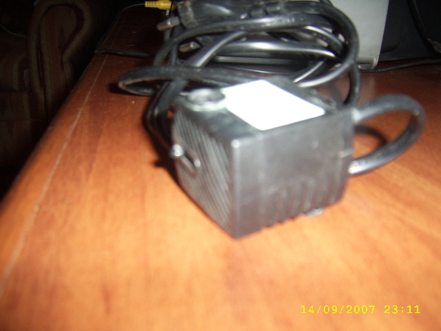

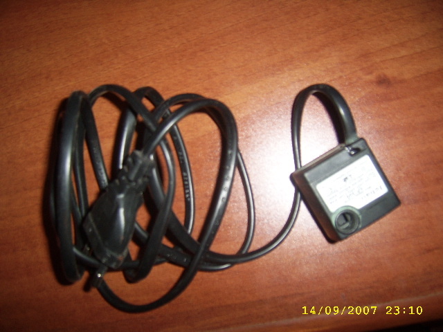

Hola amigos foreros, en esta ocación quisiera que ayuden con la bomba de agua para mi río, lo que pasa es que el año pasado compre dos bombas las cuales no me dejaron muy conforme con el caudal del río, es muy poca el agua que fluye. Los datos de la bomba dice 47cm, 2.5 watt y nada mas... Bueno este año quisiera que el caudal fuese mas grande por tanto quisiera que me guiaran para ver que tipo de bomba debo comprar... Agradeciendo desde ya atentamente Leandro

Las necesidades van a depender de la altura a la cual vaya a fluir el agua, en el caso de la bomba que muestras la altura maxima es de 47 cm. Mi recomendación es que busques al menos una que te permita levantar el agua al menos 1 m. y donde te especifique el caudal de agua por hora, las hay incluso con reguladores de caudal. Yo cuando las he necesitado las encontré en las tiendas de animales o sea las que venden para acuarios.

Esas bombas son buenas yo las tengo en mi belen tienen para regular la preción.

Si quieres caudal, las de lavadora dan mucho, les tienes que poner una llave de paso
para regular el caudal.
Depende el caudal que quieras te puedes orientar entre las que te han dicho Manolo y
Jose o las de lavadora.

Rapunchi: Las de las lavadoras viejas (las que se tiran), van estupendamente, pero ten cuidado con la presion, hay que poner a la salida un regulador (llave de paso) y vigilar que no te rompa nada.

Rapunchi, Yo pienso que una bomba grande con una llave de paso, siempre te da la opción de que te valga para un caudal grande o para un caudadl pequeño cuando quieras, dejando la cantidad de agua que desees.-
