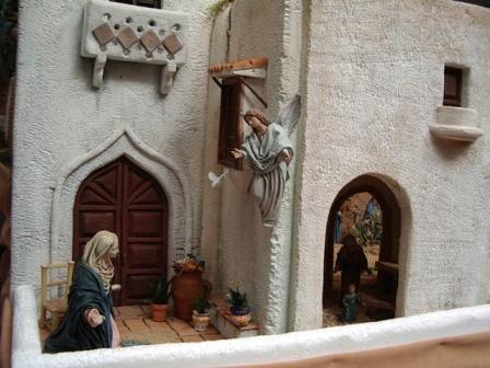

Siempre he usado pintura plástica para las paredes de mis edificaciones, sin escayola, y la textura de la pared la trabajo sobre el porex, antes de pintar. Si utilizas lijas gordas o mejor, cepillos de alambre, puedes conseguir el acabado que desees.
Te adjunto esta foto de mi último trabajo en donde puedes apreciar los resultados.

Todo depende de la clase de pintura de revestimiento empleado de fachadas que estés utilizando, debe ser muy pastosa, que puedas darla indistintamente con brocha o con espátula, eso a tu gusto. Si compras un pintura mas bien liquida te quedara como pintada. Yo estoy utilizando ahora otra nueva, no es rugosa y la llaman de goteo, pero es tan dura como la otra de grano. El asunto es tener mano para hacer lo que quieres.
Con la escayola pasa lo mismo, es cuestión de sacarle rendimiento. Yo lo que indico con el uso de estas pinturas es que son mas fuertes que la escayola , mas limpias y para mi mas cómodas de usar en todos los sentido.
En este tipo de trabajo que hacemos los belenistas, no es en si en resultado que de un producto, es mas lo que nosotros sepamos sacar a los productos que utilizamos y luego influye mucho lo que mas nos agrade utilizar.
Paco Caballero te da una idea que es muy buena y te ahorras la pintura de revestimientpo, pero para mi carece de algo fundamental, que esas construcciones no son muy resistentes para guardarlas o manosearlas mucho.
