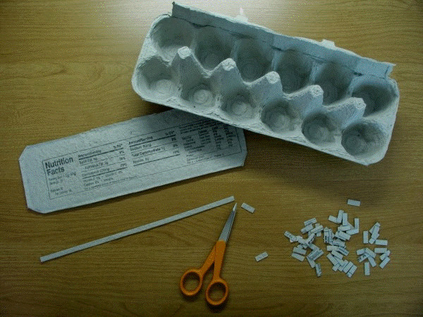

Utilicé cartones del huevo como la materia prima para hacer los ladrillos. Utilicé la superficie interior del cartón para la tapa del ladrillo. Cualquier clase de impresión en el cartón conseguirá cubierta por la pintura. Puedes utilizar apenas la tapa para cortar tus ladrillos de, o cualquier área del cartón de el cual completamente bastante es conseguir algunos ladrillos. Algo del tipo mejor, más desigual ladrillos viene de las áreas del “cono” abajo del centro del cartón. Consigues solamente algunos de cada lado del cono, pero hacen los mejores ladrillos.
Primero necesitas conseguir librado de todas las áreas del cartón que no utilizarás cortándolo aparte. Necesitas después cortar los pedazos del cartón en tiras 7/32 " de par en par. Puedes utilizar un scissor o un cortador rotatorio. Entonces cortar cada tira en ladrillos 5/8 " largo.
Este paso siguiente que puedes hacer o saltar, dependiendo de tu nivel de la paciencia. Después tomo cada ladrillo y corto las cuatro esquinas agudas. Te cercioras de solamente ajuste de un pedacito minúsculo, minúsculo. Terminarás básicamente para arriba con un manojo de polvo gris cuando está acabado el cortar de todas las esquinas. Esto ablandará la mirada del ladrillo y hará te mirada más verdadera. Debes ahora tener una pila de ladrillos, esperanzadamente todo el mismo tamaño.

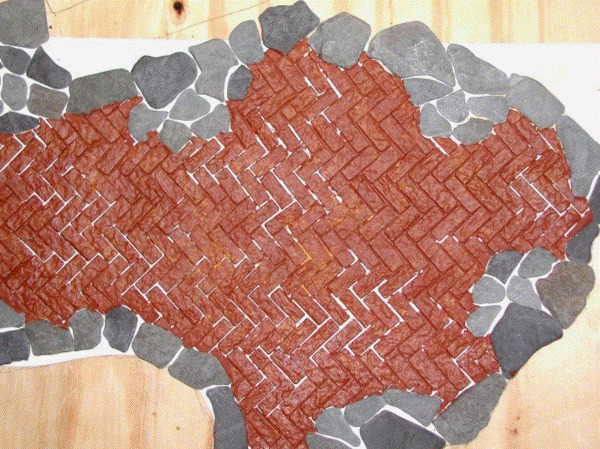

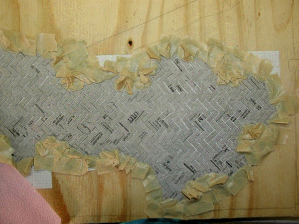

Aquí está un primer del flagstone con el ladrillo sin pintar pegado en lugar. Puse el ladrillo en un patrón de la raspa de arenque para emparejar el piso dentro del birdhouse. El ladrillo se puede poner en cualquier patrón del ladrillo que desees y que te cortas muy fácilmente para circundar cualesquiera obstáculos.
Foto 4

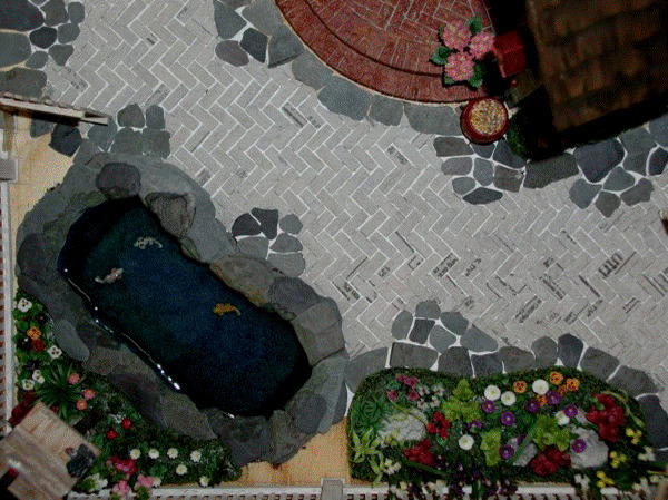

Aquí me preguntaba si pongo todos los ladrillos primero y los he pintado antes de colocar el flagstone. Habría podido colocar el flagstone y cortar alrededor de ellos, cortando el ladrillo y pelándolo lejos. Conjeturo que nunca sabré qué manera es más fácil a menos que decida hacer esta mirada otra vez.
De todas formas… como ves tuve que grabar de todo el flagstone tan cuando la esponja de I pintó el ladrillo que no conseguiría ninguna pintura en el flagstone.

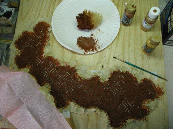

La esponja I pintó Sienna quemado encendido como el color bajo, él va mucho más rápidamente que con un cepillo.
Entonces tomé Sienna quemado, también Sienna crudo y ocre amarillo, y puse gotas pequeñas de cada color por todas partes una placa de papel. Deseas poder tomar todos los colores cada vez que sumerges tu esponja del mar. Dab de un pedacito, después comenzar a dabbing lo sobre tus ladrillos. Los colores se mezclan juntos y mezclan mientras que dab. Una vez que tu pintura sea seca, rociar los ladrillos con un sellador mate.

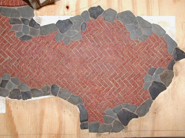

Aquí está un primer del ladrillo y del flagstone después de que se haya pintado, pero antes de mampostear.

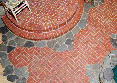

Aquí está un primer del piso y de los pasos del birdhouse. Como puedes ver, combiné un patrón de la raspa de arenque, un patrón corriente recto del ladrillo y también curvé bricking alrededor de los bordes de los pasos. Las posibilidades de la disposición del ladrillo son sin fin

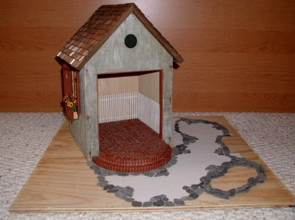

Finalmente el birdhouse se pone en lugar con la trayectoria acabada del ladrillo y del flagstone.
Foto 9

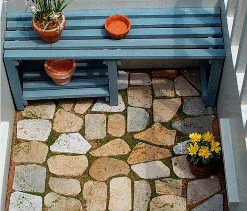

Aquí está otra manera de utilizar los cartones del huevo de la cartulina.
Se han cortado adentro la forma del flagstone, pintada, después puesta individualmente en un piso de la suciedad.
Los cartones del huevo tienen la mirada y la sensación de la piedra verdadera. Piso hecho por Dori Hatfield.
