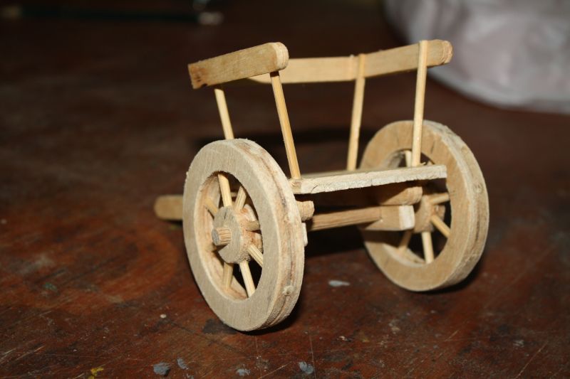

Comparto otra carreta.

Hola Alfredo, primero que nada darte la bienvenida al foro y luego felicitarte pues tu carreta está linda y "parece" sencilla de hacer, cuando esté pintada nos la enseñas.
Quiero preguntarte como hiciste las ruedas?

Preciosa tu carreta alr3001 (Alfredo), seas bienvenido al Foro y que así como estas compartiendo, también que aprendas; y si ya quiero verla pintada.
Un gran saludo cordial hasta Perú.

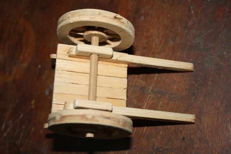

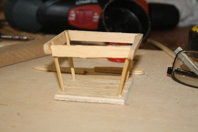

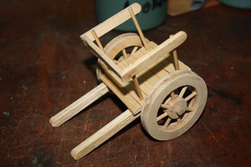

Muchas gracias por su bienvenida y sus opiniones.
En realidad es sencilla de hacer.
Medidas:
Largo: 12 cm
Ancho: 8.5 cm
Alto: 9 cm
Materiales
- Palitos de helado
- Palitos de brochetas
- Madera redonda de 6 mm
- Triplay de 10 mm
- Cola de carpintero

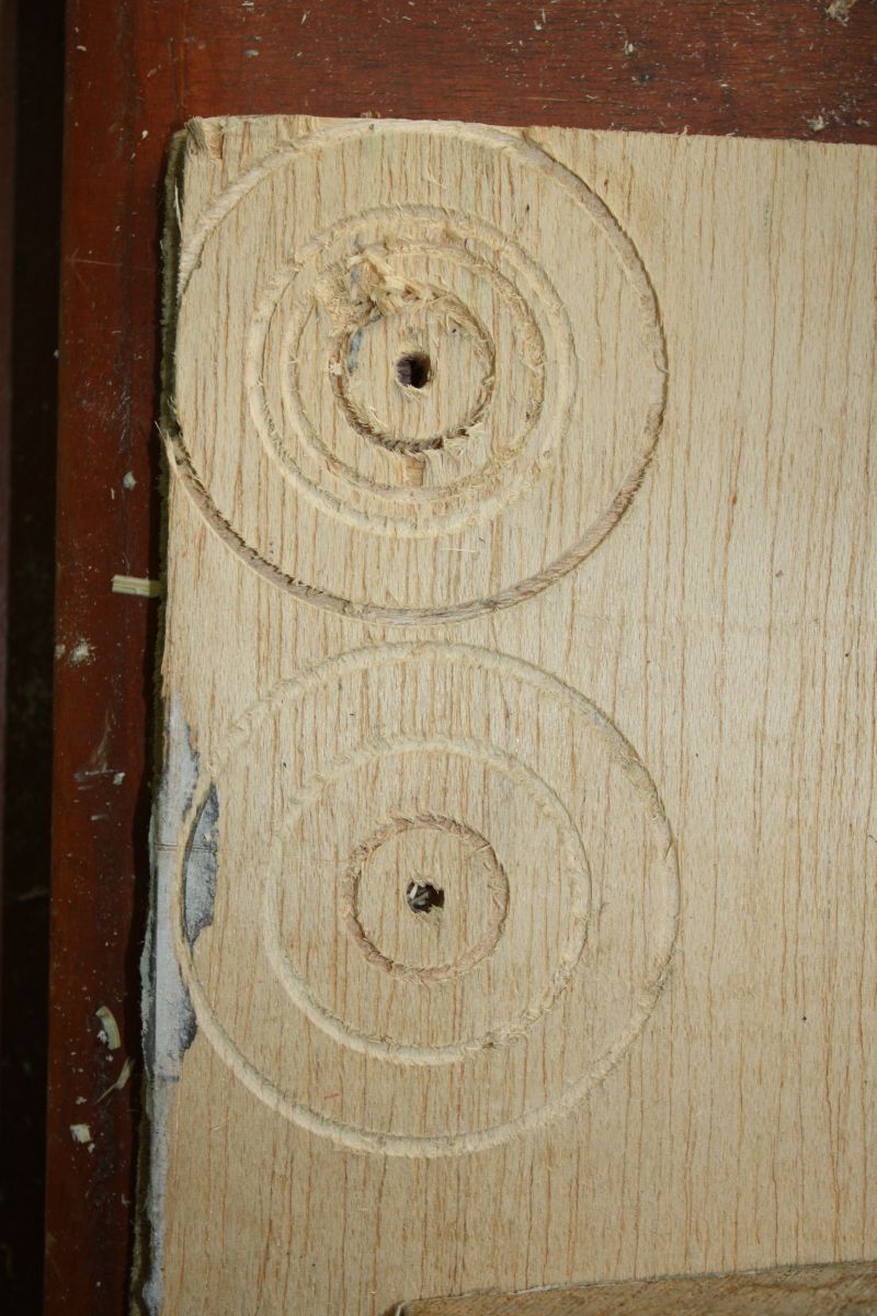

Las ruedas las hice cortando el triplay de 10mm segun la foto adjunta. El proceso de hacer las ruedas es el siguiente:
1. Recortar el disco mas grande
2. Marcar el circulo interior de la rueda
3. Marcar e circulo del cubo de la rueda
4. Hacer las perforaciones para los rayos OJO: Estas perforaciones son ANTES de cortar el cubo.
5. Tener cuidado de marcar la posición del cubo con respecto a la rueda exterior para que luego coincidan los agujeros para los rayos.
5. Cortar el circulo interior de la rueda
6. Cortar el cubo de la rueda
7. Pasar los rayos desde la rueda exterior hasta el cubo y listo!
Saludos desde Perú
