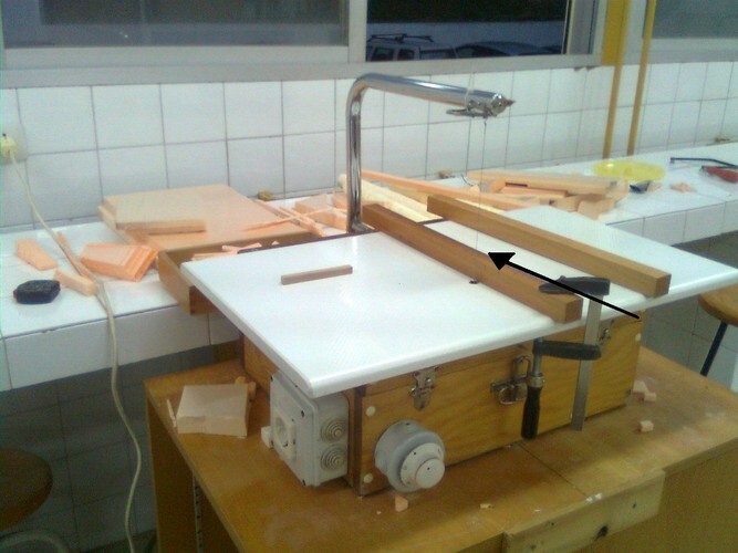

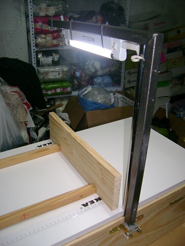

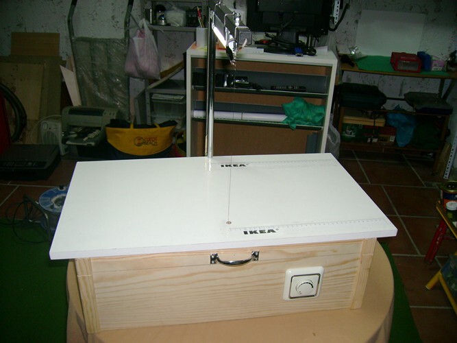

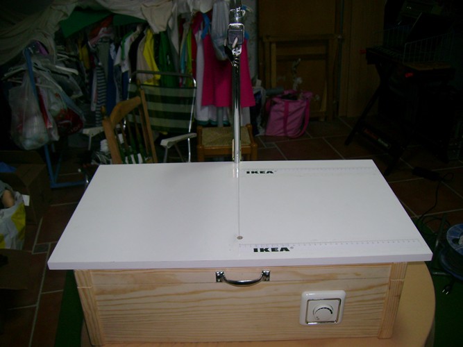

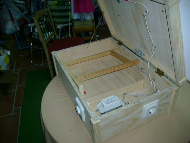

Hola ultimamente con el cambio de dirección de la tienda de mi mujer, no me dá tiempo para navegar por el foro,disculparme.
pero si he podido terminar un trabajo que le hice a un buen amigo, que me ofrecí en navidades. Es hacerle una cortadora de porexpan, parecida a la que hice a la asociación belenista de Ronda, aunque un poco más mejorada.
Espero que os guste, el cajón de madera se lo encargó a un carpintero.

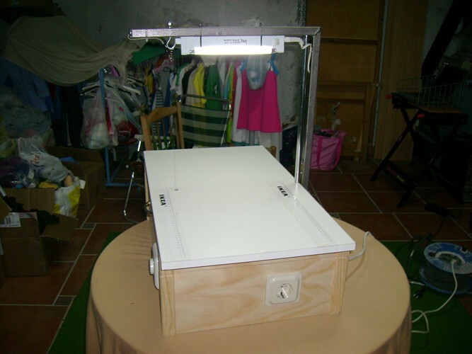

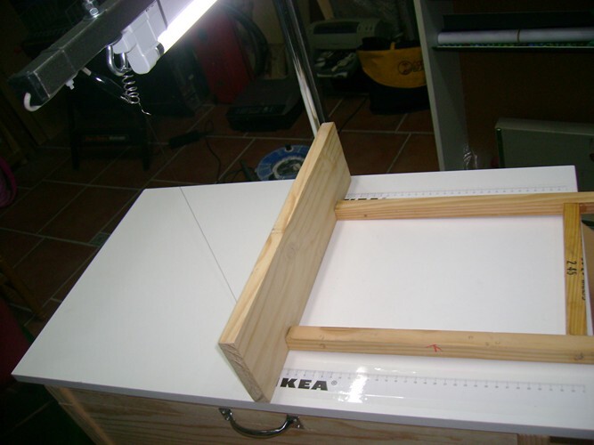

Perdon por el lapsus, pero es que cuando iba a subir las fotos ví que no tenia instalado el programa que permite reducir la imagen, formateé el ordenador y no me acordé de instalarlo.
Espero que ahora si pueda.

Gracias jomilasole, peromira no es difícil prepararla, solo teniendo los materiales, el regulador es de los chinos y el resto es de reciclado que yo tenia almacenado. Mercado creo que todavía no lo han colocado en ninguna sección del Ikea yo por si acaso me traje algún metro, para lo que hiciera falta.

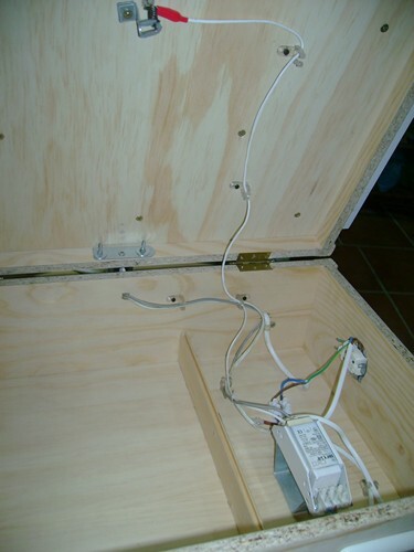

23
Cadiz
14/7/2013 12:05
Pues me he decidido a fabricar una. Se que hay muchos mensajes donde se explica como hacerlo pero podrias explicarlo tu con un paso a paso, sobre todo lo referente al material necesario y la ectricidad. A ver si lo veo claro. Tengo dudas con el tranformador, la altura del hilo y todas esas cosas. Bueno saludos y gracias por contestar

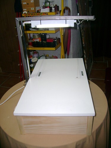

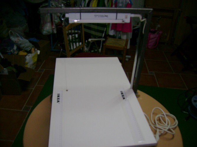

Estimado Publipifer:
Es un trabajo estupendo y MUY LIMPIO, pero veo que la has construido al revés de todo el resto de los que hemos hecho una, es decir, has puesto el "mástil" en el centro de la tabla y no en el extremo. Por alguna razón especial?. Esto te resta espacio de apoyo para las planchas anchas o largas, fíjate que desde el "hilo de nicron" hasta el borde hay como 10 cm. más o menos, donde apoyas el resto de la plancha para el corte?
Otra cosa, según se ve en la imagen 04613, si la tabla va así, cuando cortes no chocará el porexpam con el hierro del "mástil"?. Y si decides cortar algo en círculos, donde lo haces?.
En definitiva SEGURAMENTE ESTOY EN UN ERROR y lo que yo veo como "un ligero fallo de posicionamiento", la maquina funciona a la perfección. Simplemente son apreciaciones que he visto, EN NINGUN CASO SON CRITICAS A TU TRABAJO, que vuelvo y repito es un trabajo magnífico y muy limpio, muy currado, que espero te sea muy útil.
Recibe un saludo desde Gran Canaria.
A guillermo le gusta esto.
66
Centro de Interpretación Giner de los Rios(Ronda)
15/7/2013 19:31
Peromira, voy a preparar con esquemas y materiales un paso a paso para comentar como he montado la segunda maquina cortadora de porexpan, el esquema que utilicé lo subió un forero, no es mío, pero me ayudó mucho. A ver si en estos días lo tengo listo para subirlo.
Quicoline3, cuando empecé a preparar las maquinas, pensé más en trabajos de tamaño reducido, como lozas, paredes, etc. Entonces el corte los hacemos a lo ancho y da mucho juego, un estilo a las maquinas de serrar de los carpinteros ó carniceros. Estas fotos son de la primera maquina que está instalada en la sede de nuestra asociación, se ve las piezas pequeñas que utilizamos en el belén 2012. Te agradezco la opinión que das, nunca lo veo como critica, solo como consejo que a uno se le puede pasar de largo, no he preparado nada todavía para hacer cortes en circulo, pero ya copié unas fotos de la cortadora que vende fmas y tiene la opción de este tipo de cortes. Saludos también desde Ronda para todos.

263
alcala del valle (cadiz)
16/7/2013 01:26
jjjjjjjjjjjjjjjjj ,esa es la mia ,Fernando y me funciona muy bien ,muchas gracias

263
16/7/2013 01:36
hola ,quicoline 3 ,la maquina me la hizo para mi y me va de maravilla y corta muy bien y a mi me gusta mucho ,no te lo tomes a mal ,un saludo.

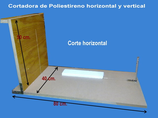

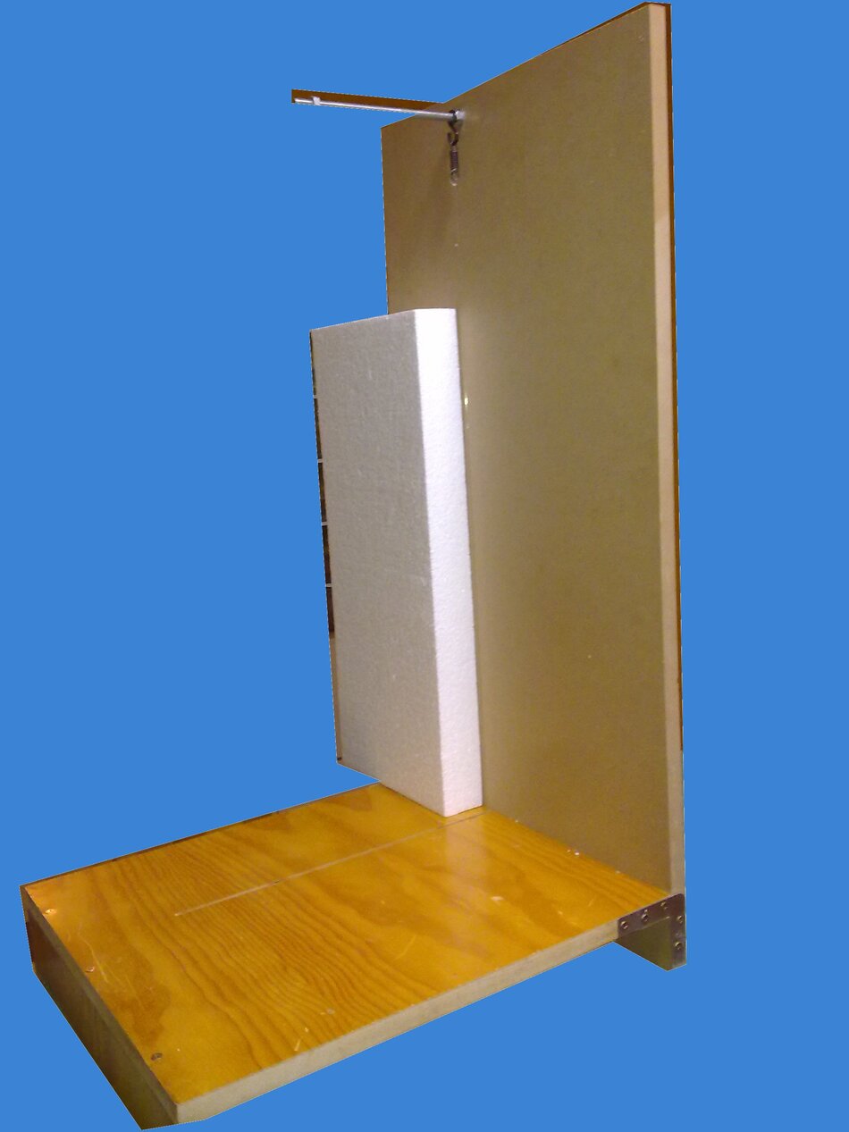

327
Telde-Gran Canaria
17/7/2013 10:30
Estimado Peromira:

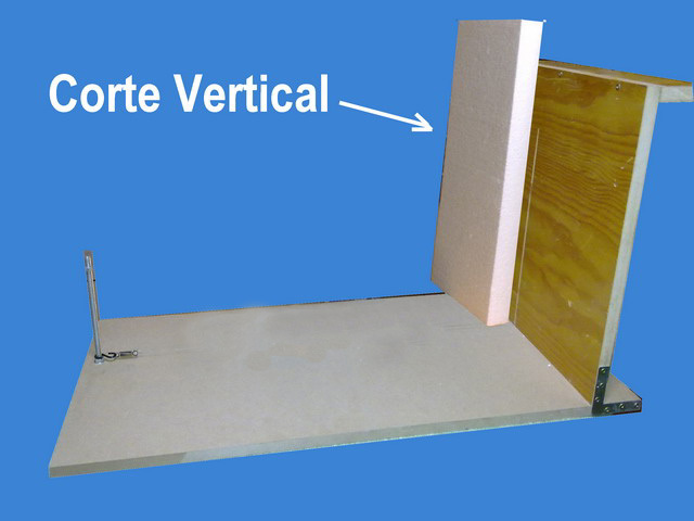

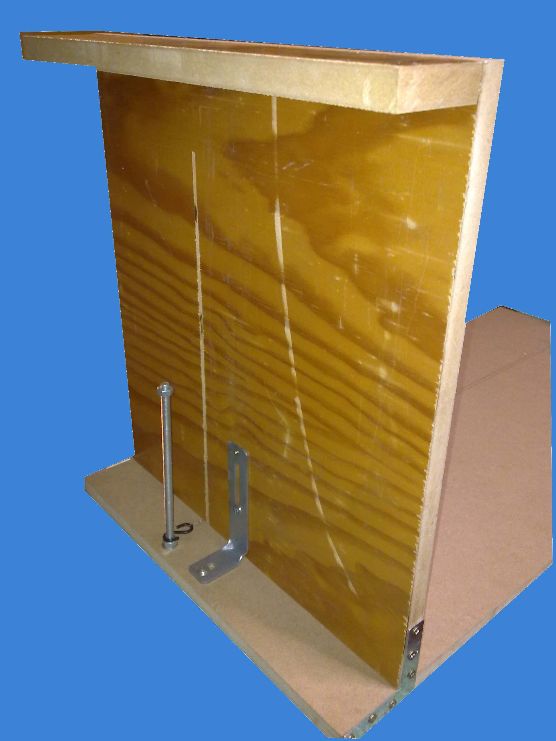

Sobre cortadoras hay un montón escrito en este foro, todas tienen su peculiar forma y cada uno le va dando unos "toques personales" según le convenga o se adapte mejor a sus necesidades y además como vas viendo la de los demás, en ocasiones adaptas a la tuya lo que otros han puesto y tú no. Esto es así, pero como me pides que ponga la mía, te voy a poner una de elllas que es la que uso para cortes de grandes piezas y que necesitan angulos rectos, sobretodo en los cantos, que muchas veces nos desviamos un poco con el cutter o que con los golpes o roces se van deteriorando los filos (del porexpam).
La otra que tengo es similar a la de Guillermo, pero con las características de la que hizo LOLA con las ranuras hechas para el aparato de cortes en circulos.
El referente en esto de las maquinas de corte es la compañera y maestra LOLA, te recomiendo que mires la suya y le pidas consejo a ella sobre alguna duda que tengas, que seguro gustosamente te lo dará. Si todos colaboramos con todos este Foro llegará lejos y esta bendita afición no se perderá, el EGOISMO no lleva a ninguna parte.
Ánimo y suerte en tu construcción, recuerda que la máquina se construye de acuerdo al espacio que tengas!.
Modificado por quicoline3 17/7/2013 10:36
(Corte Horizontal.jpg)
(Corte Vertical.jpg)
(trasera panel vertical.jpg)
(otra forma de posiciiÃn.jpg)
Adjuntos Corte Horizontal.jpg (46KB - 164 descargas)
Adjuntos Corte Vertical.jpg (52KB - 174 descargas)
Adjuntos trasera panel vertical.jpg (381KB - 184 descargas)
Adjuntos otra forma de posiciiÃn.jpg (257KB - 171 descargas)
23
Cadiz
17/7/2013 12:27
publi:_ No encuentro el archivo. Solo veo un archivo y contiene la foto que aparece en la pagina. A ver que a pasao jijiji y desde luego que en alguna visita que haga por Ronda haré por veros. Asi me enseñais la asociación. Ir hasta alli me supone 1 hora y media mas o menos asi que si le digo a mi mujer que voy a ir todos los dias me mata jaja bueno hablamos saludos
Quico, gracias por compartir tu cortadora. Es mas sencilla pero de igual manera eficaz. la dudas realmente se presentan mas que en la estructura (cada uno con su imaginación y necesidades puede crear los diferentes adaptadores para el corte) en los componentes electricos, el transformador, las conexiones , la medida del hilo de nicron etc. bueno saludos
