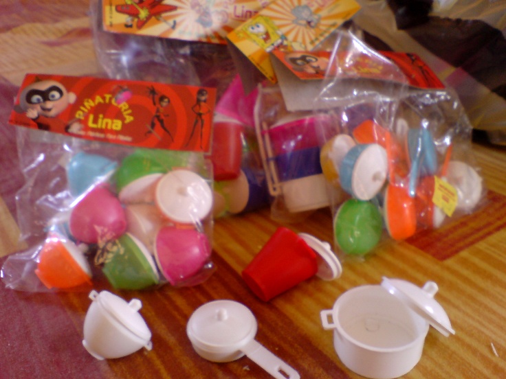

Hola a todos pues queria compartir con ustedes lo que he conseguido en unos chinitos resulta que he encontrado miniaturas de utensilios de cocina, son de plastico y sirven para rellenar piñatas solo les falta una manita de pintura con efecto metalizado y envejecido y quedan de lujo, asi que dense una vueltica por donde vendan juguetes para piñata o si van alguna fiesta de sus hijos metanse a la piñata jajajaja. Saudos

Esto es genial, ya los tenemos hechos solo a falta de pintura, los voy a buscar,ya me estoy
imaginando la de cacharritos tan bien hechos que voy a tener.
Muchísimas gracias Alfalex.

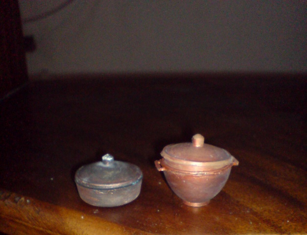

Primera prueba de plastico a metal, no ha quedado nada mal, aunque se me fue un poco la mano el talco jejje solo espero que las otras me queden mejor,

¿Los has pintado directamente con la pintura o antes les has puesto alguna imprimición?
Los chinos de mi pueblo no tienen de estos pero ya me las apaño yo con los tapones de los botes, pero al pintarlos, quedan fatal, se ven las pasadas de pincel y la pintura resbala. Así que después del primer intento lo dejé, pero ahora, al ver este post, igual lo vuelvo a intentar si me cuentas cómo lo has hecho.

Hola ES VERMAR pues si primero hay que ponerle de base una pintura acrilica, de la misma para pintar figuras de escayola ceramica madera etc... pero que sea Acrilica porque a base de agua no te va agarrar yo a estas les he dado 2 manos de esa pintura acrilica, y ayude a que se secara rapìdo con un secador de cabello porque no me gusta esperar jeje, posteriormente use la pintura metalizada, le agregue un poco de talco y unas pasadas a pincel seco y listo!

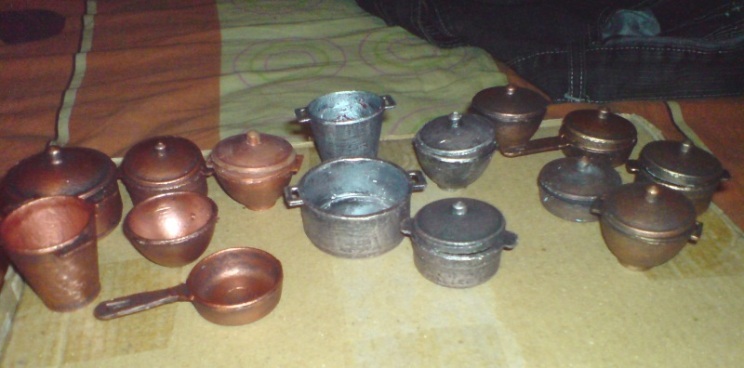

Pues asi han quedado los trastitos de cocina jejeje

Preciosos.
Nunca creí que se le pudiera dar esa terminación tan auténtica.

Gracias, Hogar de Nazaret la verdad yo tampoco pense que podrian quedar asi..
pero al entrar a este Foro y conocer la técnica de pincel seco dan el pego perfecto

Perdona Alfarex no me acabo de enterar. Primero una capa de pintura acrilica color chocolate, secar y después pincel seco de pintura metálica mezclada con talco o primero pincel con pintura metalizada y luego otra capa con talco.

Hola hellen te cuento lo primero es dar la base y aunque a la primera le di la base marron, Te recomiendo que mejor se la des NEGRA(el efecto queda mejor), depende de la calidad de la pintura que se adhiera o no , por eso lo mas recomendable es echarle entonces una capa de cola blanca primero, como soy bien desesperado por ver los resultados seco la cola blanca con un secador de cabello.
una vez echada la capa de cola blanca asegurandonos que ha tapado todos los huequitos se procede a echarle la pintura negra, secamos la pintura negra con secador o esperamos que seque,
posteriormente con pincel seco en pintura metalizada vamos dando ligeros toques hasta que quede de la intensidad que deseemos tratando de que solo sea por encimita para que quede ese efecto como de sombra negra en las orillas y recovecos, y LISTO!! si deseas que se vean mas opacas una vez seco todo le echas un poco de talco y quitas el exceso.
la verdad es que a estas ultimas no le echado talco porque entonces como que perdian ese brillo caracteristico del metal si te fijas en el grupo de ollas color cobre la mas opaca es la que he hecho primero con talco y aunque quedo bien prefiero las otras sin talco,
mi recomendacion cola blanca, fondo negro, pincel seco metalizado y ya!
