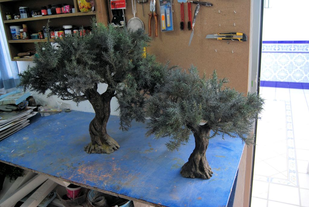

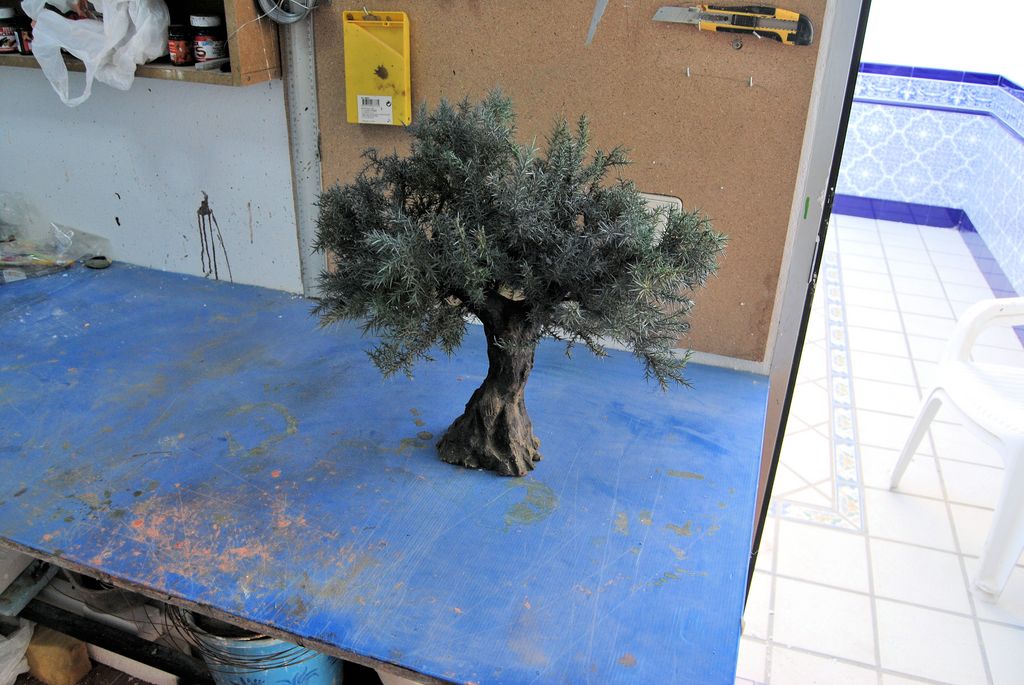

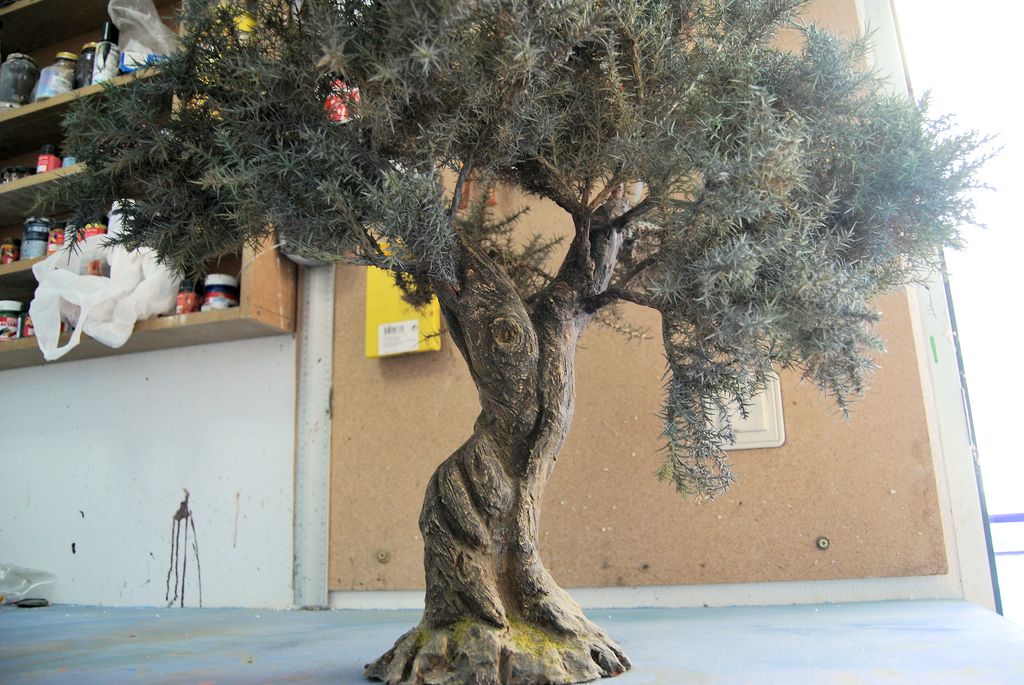

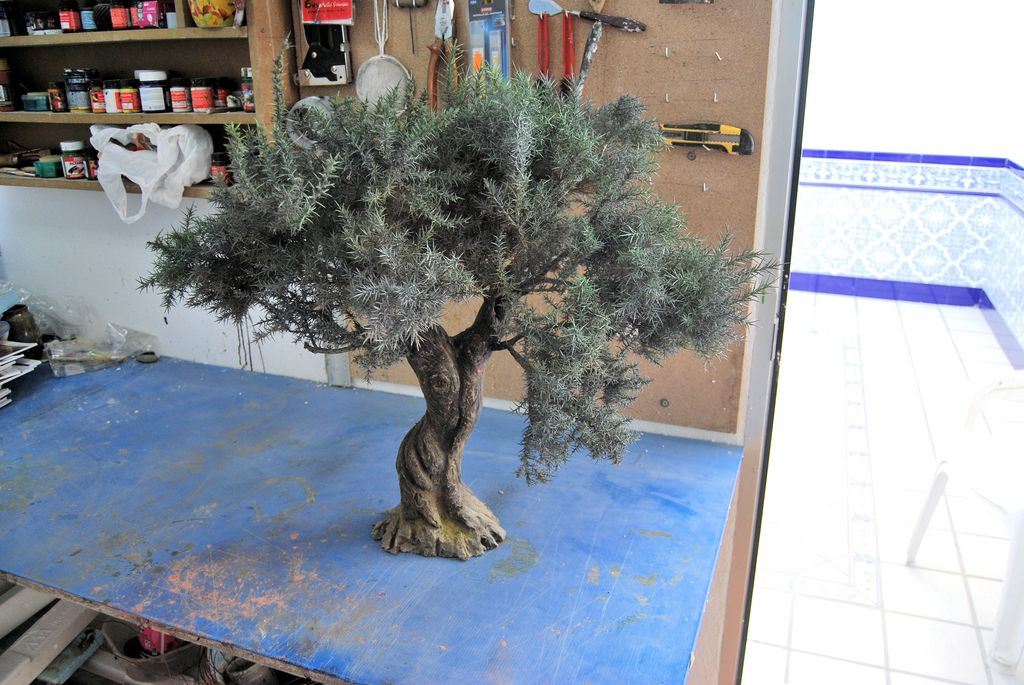

Amigos foreros. Os quiero mostrar algunos de mis primeros trabajos para el próximo nacimiento.

excelente trabajo amigo, lo dificil es conseguir aqui en venezuela ese tipo de rama que utilizo para darle la frondocidad tan lograda, usted sabra que otro tipo de rama podre utilizar, creo que esa especie solo se da para aquel continente, un cordial saludo.

Hola, enhorabuena fantastico el olivo.........que material as utilizado para hacer el tronco,se ve tan natural.SAludos

Gracias por vuestros comentarios, Frank las ramas como tu dices son unas plantas salvajes de la sierra de cadiz que se llaman " aulagas", aunque luego se pintan hasta buscar el color adecuado.
Lluvia el tronco esta hecho con porexpán estruido y con pasta dás buscando la forma que mas me guste, igual pongo unas fotos que le hice mientras lo hacia para que veais el P.A.P.

Jesus muchas gracias, las medidas son las siguiente. el mas grande mide 60 c.m. de alto y 60 c.m. de copa, para una figura de 30 c.m. y el más pequeño mide 40 de alto y 40 de copa para una figura de 20. Si quierse saber algo más solo tienes que preguntarmelo.

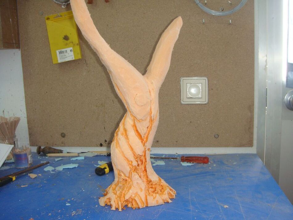

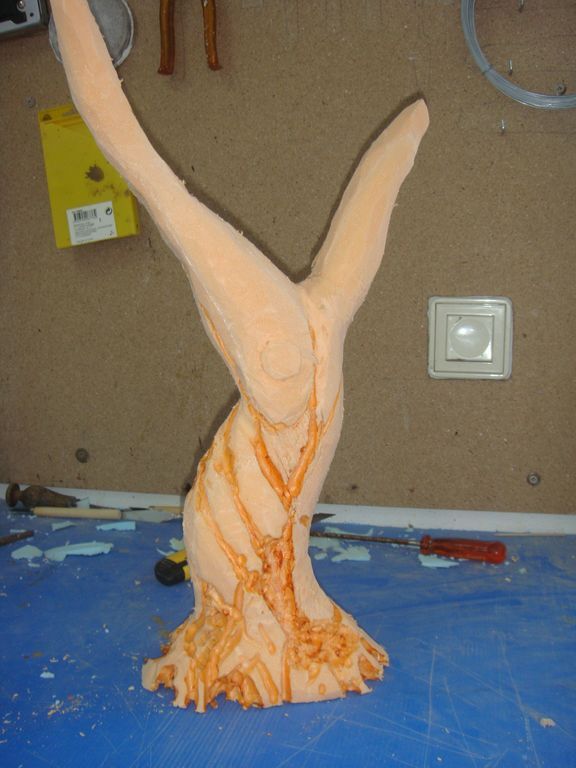

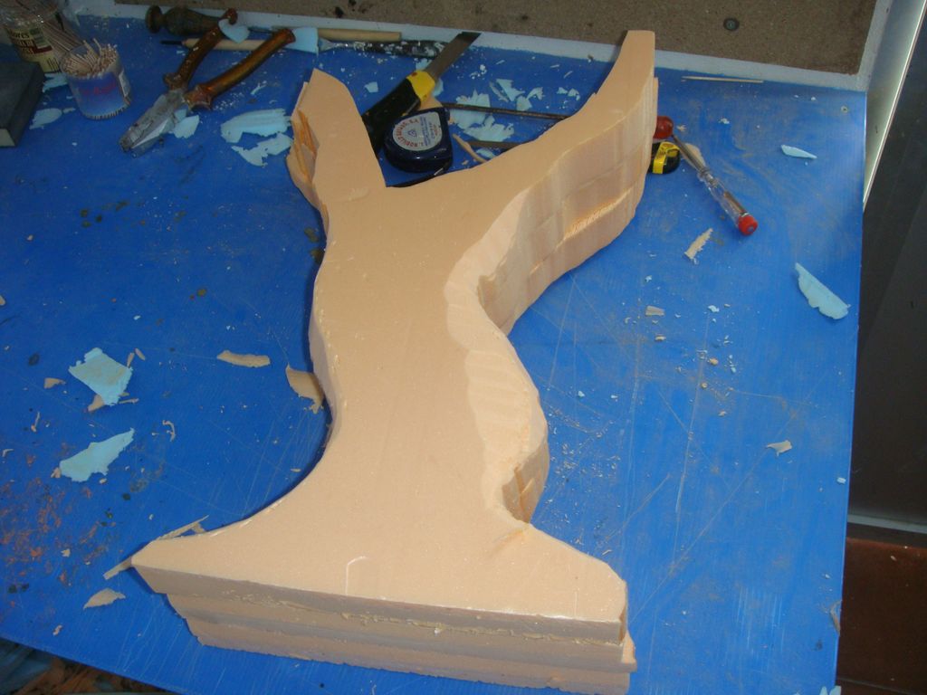

Os intentaré explicar paso a paso cómo he conseguido hacer estos olivos. Las fotos no son las mejores, pero espero que lo entiendan:
1º.- pegamos 3 planchas de porexpam extruido de 4 cms. de grosor. Luego, dibujo la forma del tronco y lo recorto con la cortadora de porexpam.
2º.- Lo voy devastando con el cúter de hoja ancha y, con el cúter de hoja estrecha, lo perfilo y le doy la forma al tronco utilizando también el soldador de estaño para las hendiduras.

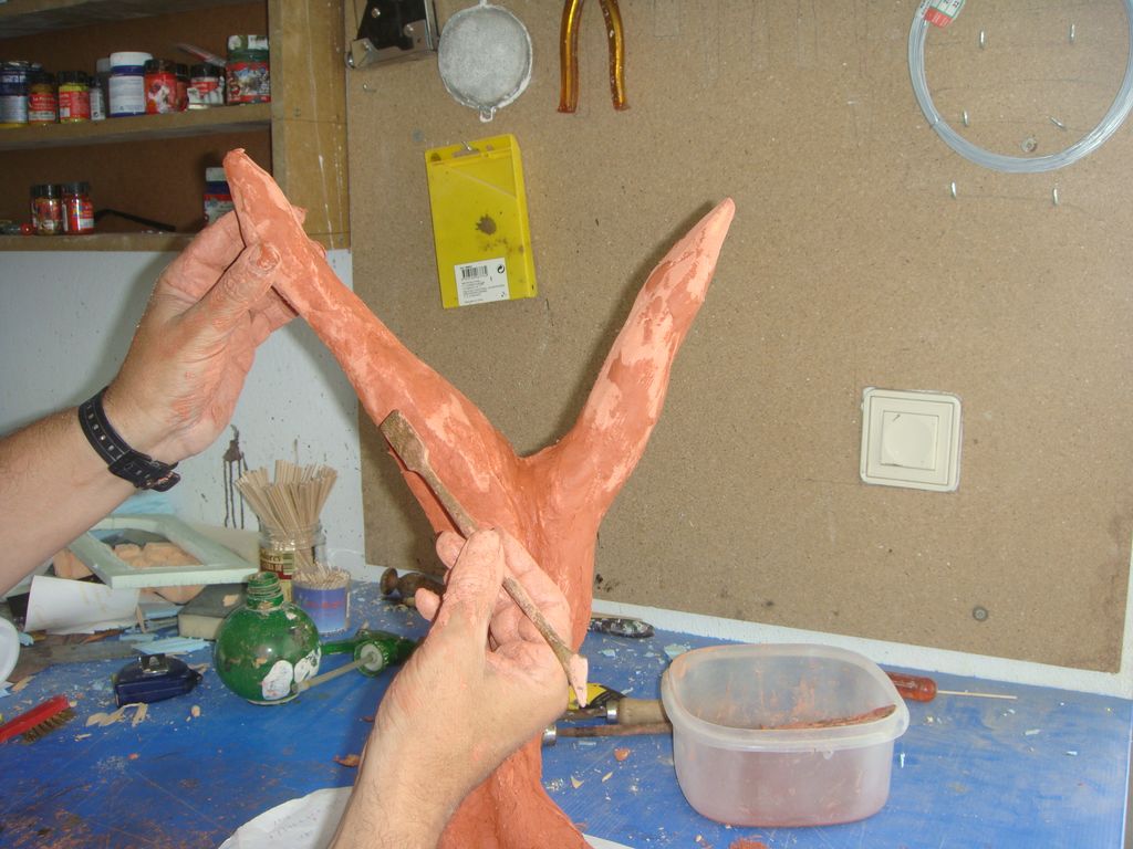

3º.- Una vez hecho esto, le acabo de dar la forma con pasta das y profundizo más en los detalles (nudos, etc.)

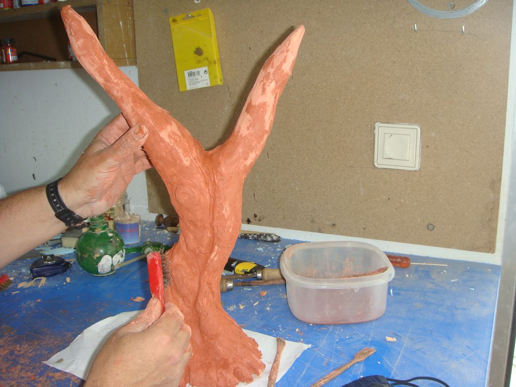

4º.- Con el cepillo de alambre, le doy la forma simulando la corteza del tronco, las vetas y raíces.

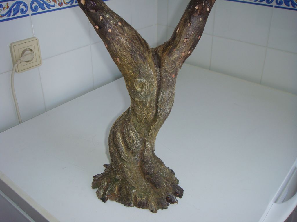

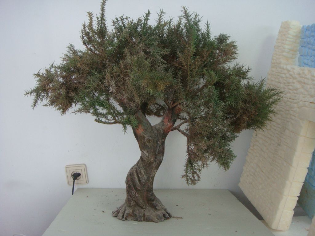

5º.- La primera mano de pintura es verde frontón diluido. Una vez seco, le doy las primeras veladuras en color tabaco oscurecido con negro y, en algunas zonas, le doy sólo color tabaco. Luego, a pincel seco, le doy una mezcla de color ocre con un pelín de blanco y, en otras zonas, le voy matizando, también a pincel seco, con gris plata.
6º.- A continuación, a las ramas de aulagas escogidas, le intercepto un alambre con cola. Una vez seco, las coloco como más me guste y voy tapando la unión con pasta das.
7.- Por último, revisto el tronco con papel o similar y pinto las ulagas con sprais de tres tonos verdes y uno gris buscando el tono más adecuado.
