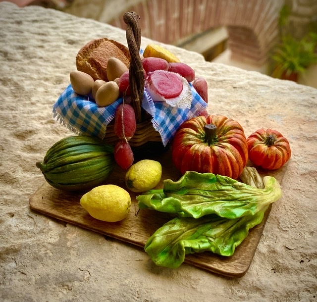

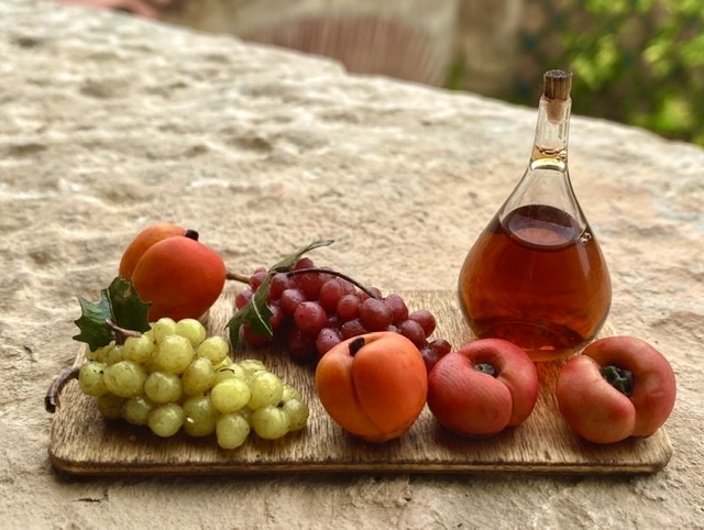

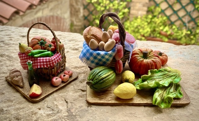

Aprovechando las vacaciones de este verano tan "particular", os muestro las ofrendas que he hecho para complementar el belén de la iglesia de mi pueblo.
Estan hechas para figuras de 30 cm de tamaño. Las piezas pequeñas estan hechas en arcilla polimérica y la calabazas grandes en arcilla blanca de sacado al aire y después pintadas ; las uvas y embutidos estan realizadas en cera.
Para que todas tengan un aspecto similar y la coloración de unas y otros se unifique las he envejecido con toques de betún de Judea y cera .
He puesto otra pequeña ofrenda hecha para figuras de 14-15 cm que tenía del año pasado para comparar.
He de decir, que soy un poco exagerada a la hora de añadir cosas a las ofrendas,  pero es que me gusta que los  pastores que van a adorar sean generosos.😉

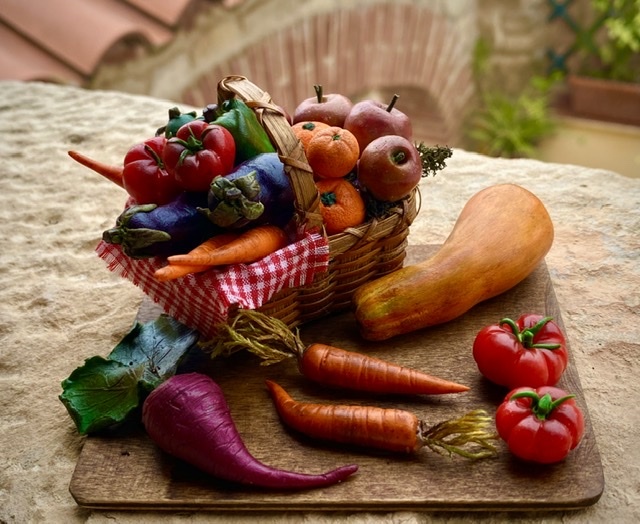

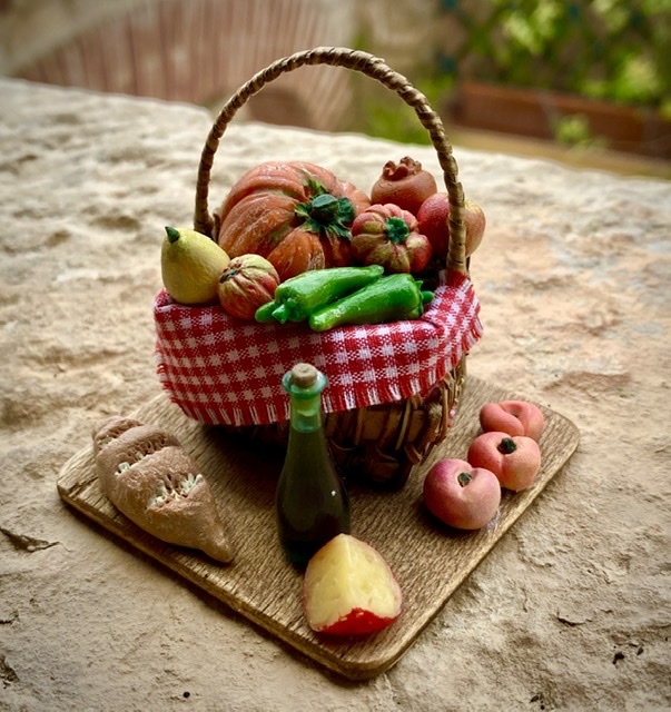

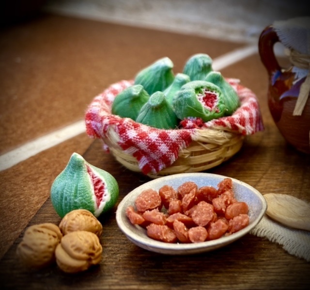

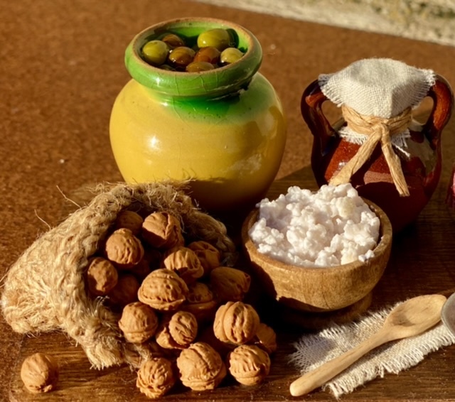

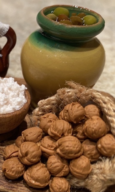

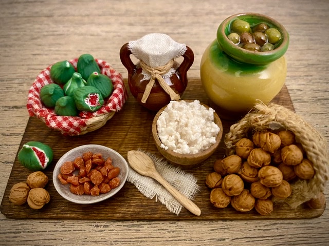

Aquí va otra pequeña ofrenda, ésta para el belén de casa. Me he inspirado en el villancico: què li darem al noi de la mare , que es uno de mis favoritos
(76E5B863-9B7D-4C6B-8BC7-FB56EF48407B.jpeg)
(8BD8BEEF-F548-4800-A3D8-2AEDC6F22840.jpeg)
(2F550FAE-2930-4634-A4D1-7123AFE30538.jpeg)
(8A577664-C0AE-4AA1-B371-89B3B760111B.jpeg)
A chema, felorz17, inigomena, JUAN SUECA, pilita y VJM les gusta esto.

¡ Qué bonito todo ! Me ha encantado.

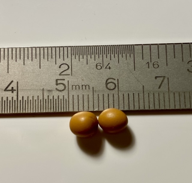

¿ Podrías decir cómo has hecho las nueces ?
Te lo agradecería mucho.
Un Saludo.
A felorz17 le gusta esto.
201
Arbeca, Lleida

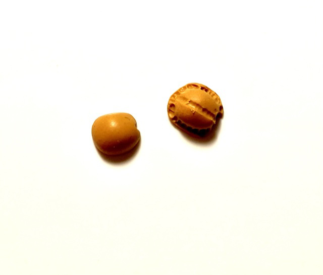

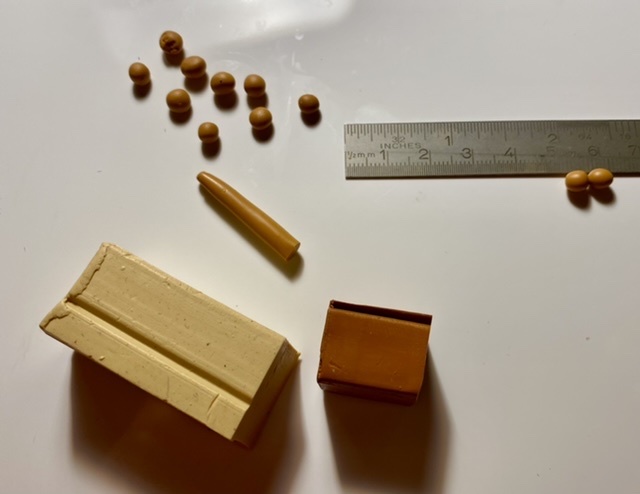

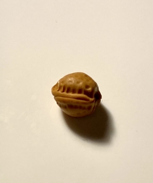

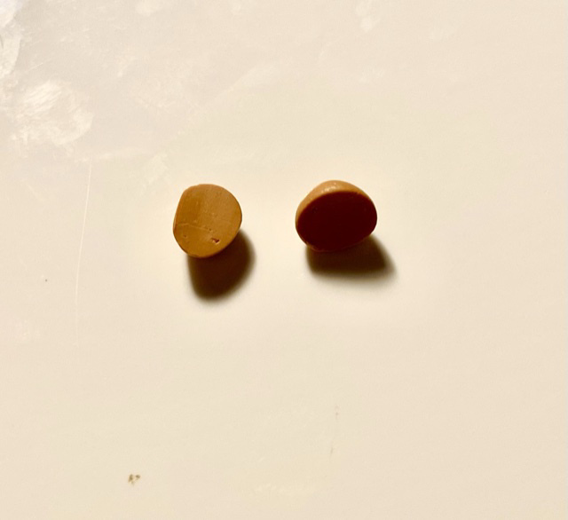

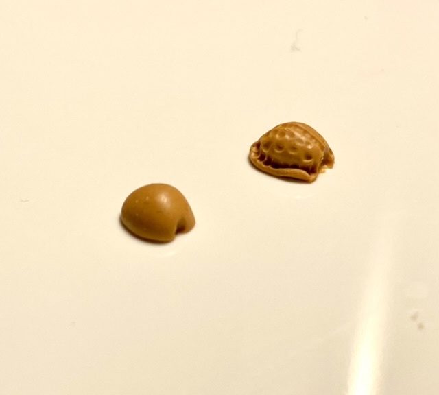

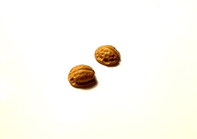

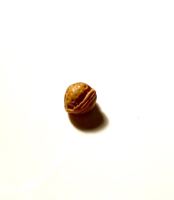

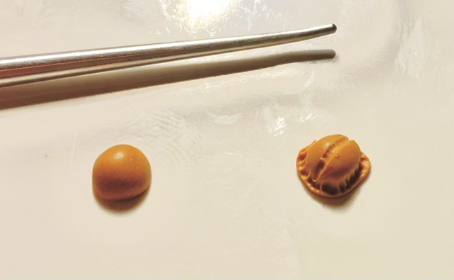

Hola Berciana, disculpa por no contestar antes, pero es que no me había fijado en el post.  Las nueces son fáciles de hacer, mira, coges arcilla polimérica, yo utilicé una de color marron, tipo chocolate con leche y la mezclé con un poco de arcilla color crudo o tostado, para aclarar un poco el tono sin que se quede blanquecina. Haces bolitas de unos 4 ó 5 mm y las partes por la mitad (cuelgo fotos que se ve mejor). Después con un buril de punta roma haces una rebaba por todo el borde y marcas una línea central  que quede más marcada. En el resto de la superfície, con el mismo buril marcas con toquecitos unas líneas de puntos. En la otra mitad haces lo mismo y después unes las dos mitades de nuevo. Después las cueces en el horno tal como dicen las instrucciones de la pasta y ya está. Yo las hago de una en una, así quedan todas diferentes y se ven más reales . Però tambien puedes hacerte un molde con silicona ( de una mitad ) y después te salen todas seguidas. De todas formas , no se tarda demasiado en hacerlas de una en una , así que como tú prefieras.Espero que te pueda ser de ayuda. Un saludo

como hiciste la botella de aceite o eso parece, que se ve ahi
201
Arbeca, Lleida
Hola César, la botella es de cristal, ya la compré hecha. Hay varias páginas web de productos para casas de muñecas y para belenes, en las que las puedes encontrar. Lo único que hice fue rellenarla con licor. La otra botella verde también es de cristal, las hay en varios colores.
