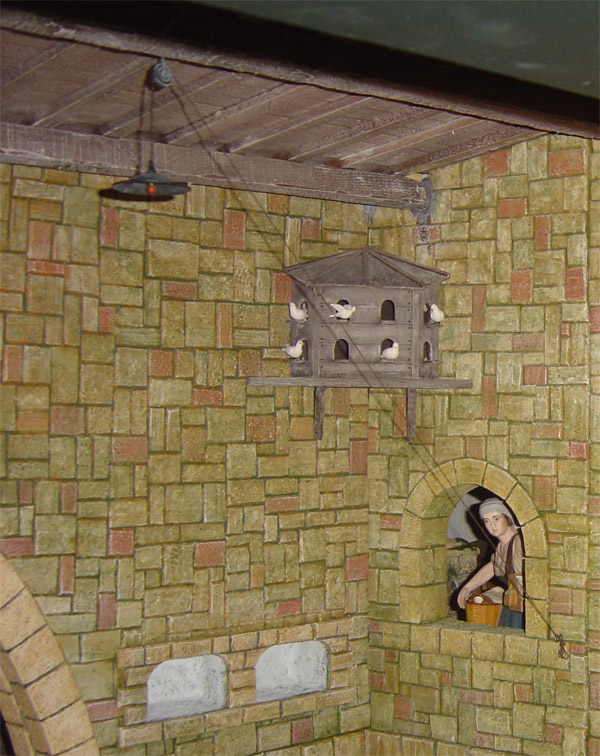

Estimado amigo belenista:
Una de las formas de utilizar el farol, aparte de las ya comentadas anteriormente, es utilizar un hilo eléctrico muy fino, por ejemplo, utilizar el hilo de embobinar motores, es un hilo muy, pero que muy fino de cobre que lleva tan sólo como aislante eléctrico una capa de barniz transparente.
En el belén que se esta haciendo este año, se utilizan varios faroles por el método explicado por “Perdomo” que es: “trenzando los propios cables del neón a modo de cuerda y pintándolos con una pintura acrílica, en un color que asemeje una cuerda”.
Para que te quede aún más claro te adjunto una fotografía.
Un cordial saludo
José - Belén Montealto - Jerez
