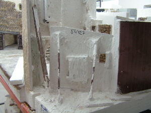

Contesto a tu pregunta con unas fotografias de los belenes que estamos preparando para la proxima Navidad, creo que asi lo veras de forma practica t lo entenderas mejor, aun que me imagino que tu Belén será más pequeño ya que los nuestros suelen medir 2,50 x 2 metros. Ya me diras si te han servido de algo este ejemplo.
Un abrazo fraternal a todas y a todos.
Justo

1131
2/8/2008 09:50
me gusta la fachada de la primera foto, justo esta tallada en escayola me imagino.

José Gustavo:
Efectivamente la fachada está tallada en escayola, nosotros el porex solo lo usamos en las bases y para engordar las paredes pero las tallas las hacemos siempre en escayola pues a nuestro entender son mucho más reales que el porex, el problema es el peso pero en Belenes grandes los hacemos por modulos y luego los ensamblamos.

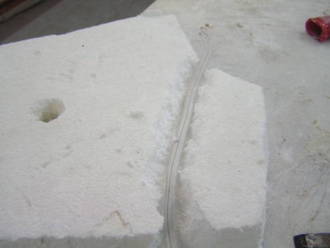

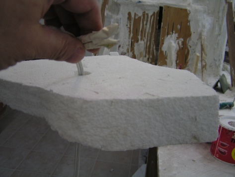

Te pongo de nuevo unas fotos espero que lo entiendas es muy sencillo y practico.
Justo

He visto la foto "ejemplo2p.jpg" de Justo.
Yo también escondo así los cables pero para hacer el "canal" donde meterlo empleo el soldador -cuando trabajo con corcho blanco o porex-. Es más rápido, deja menos resíduos sólidos (no así de resíduos volátiles jeje...)
Suelo camuflarlos en la parte alta de los tabiques o perforando el suelo para que pase el cable -si no hay ninguna construcción-, de este modo evito tener que tapar el cable a lo largo de todo el belén.

6/8/2008 12:38
Tu si que sabes, esta es la mejor forma, ha cuidado con los vapores del porex...son muy toxicos.

Creo que por fin lo he entendido. Haces como unas rozas tanto en las paredes de las casas como en el suelo de porex. Lo que pasa es que me imagino que para desmontarlo despues tendrás que romper todo el suelo ¿no?
798
Bilbao
2/9/2008 23:27
Hellen no te hace falta romper nada, basta que al desmontar cortes los cables y si lo vuelves a montar los conectas con unas regletas de conexión pequeñas.
