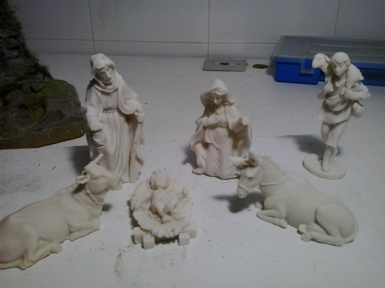

1/10/2015 23:16
Pedro ademas del aerografo hay que poner otros 100 € del compresor, otros tantos en pinturas y complemento de las mismas, mas todos los demas utensilios necesarios. Brochas y pinceles y a por ellos y como el misterio es de rebajas pues a ver que sale.

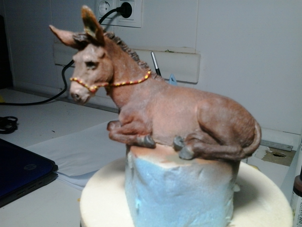

Luz, Abuelito, estoy enfrascado en la pintura y he he seguido vuestros consejos, me esta gustando el resultado. He terninado de pintar la mula, ¿que os parece?.

10/10/2015 20:02
Perfecta la degradación del color.

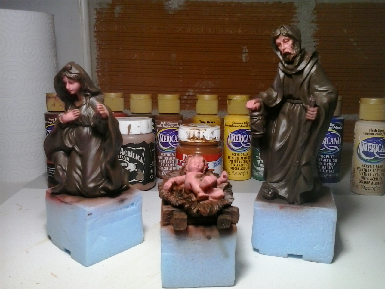

105
Caceres
15/10/2015 23:16

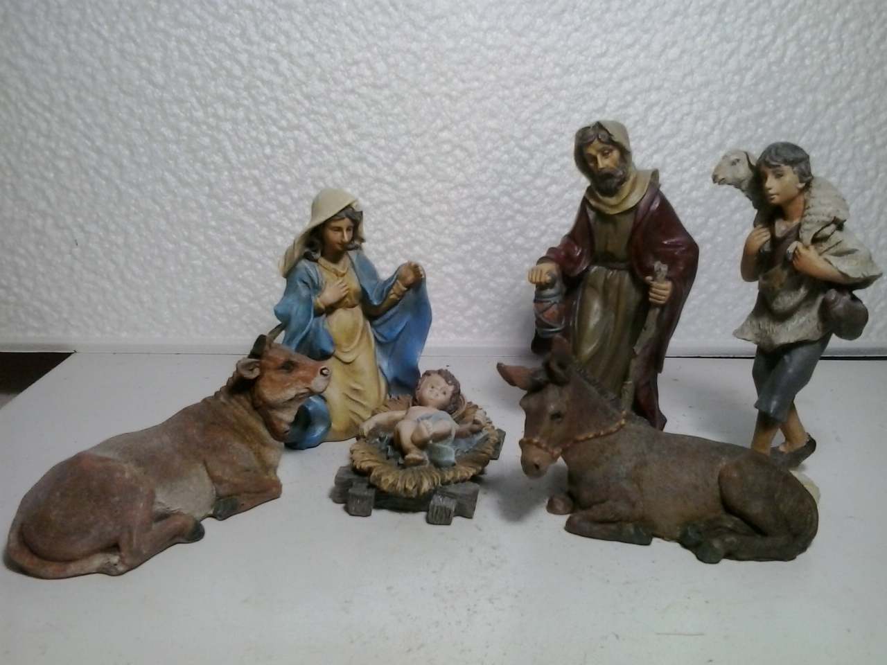

Terminado, con mis saludos a Lola. He intentado seguir sus instrucciones, con aplicación.

te quedaron preciosas
17/10/2015 09:57
Has llegado a pedir consejos, pues bueno te lo voy a dar, haz un PAP para que enseñes como se pintan figuras, felicidades.

Secundo la idea de laica, muy buen trabajo, felicidades

Gracias a todos, la proxima figura que pinte hare un PAP, prometido, de estas solo tengo una figura a medio pintar. He seguido las indicaciones de Lola en su video, una capa de marron y despues los distintos colores a pincel seco.

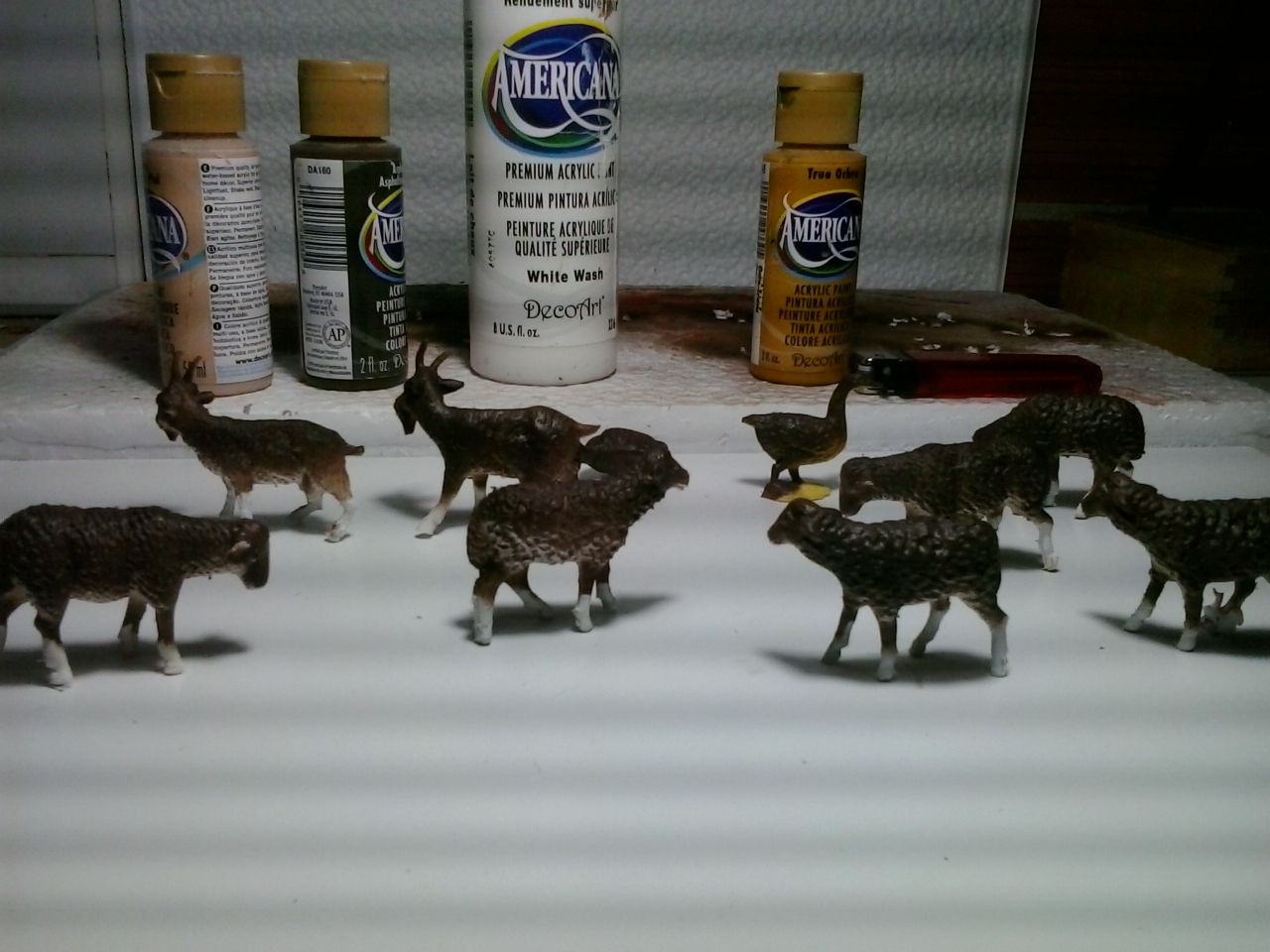

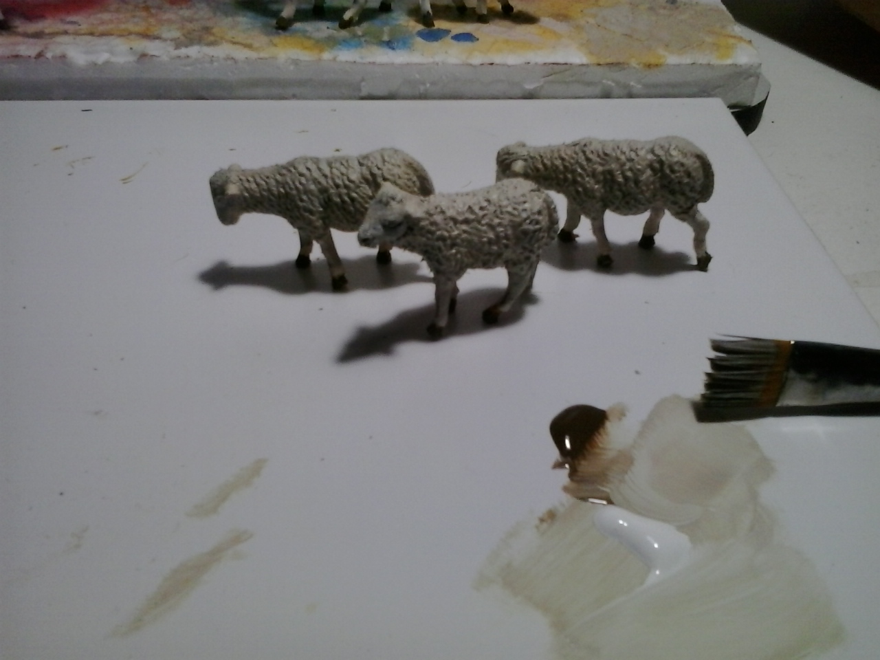

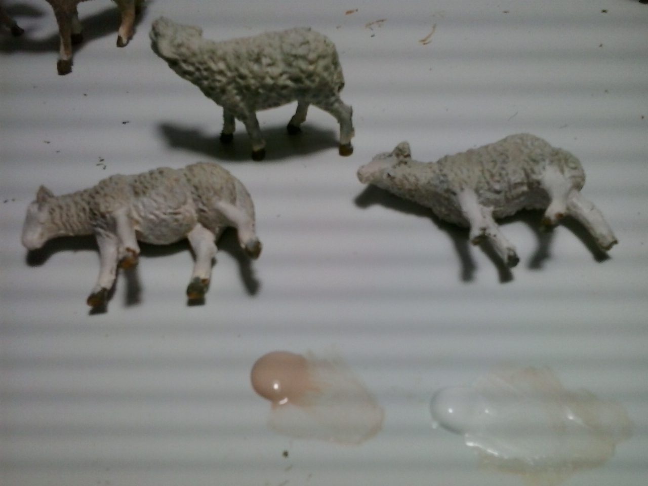

105
Caceres
22/10/2015 23:32

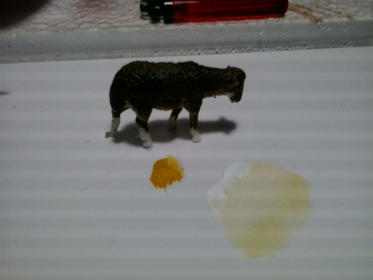

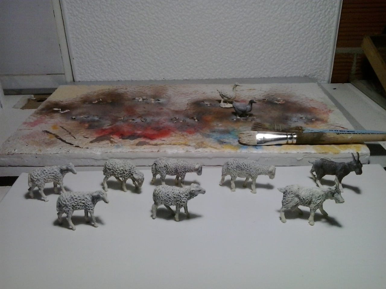

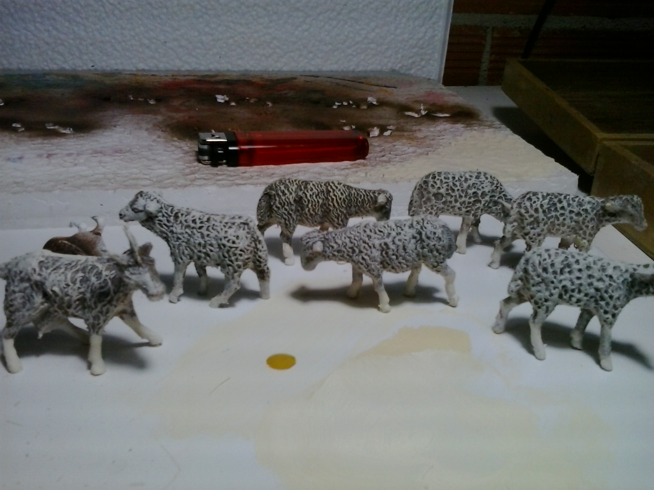

Gracias Jose Ramon. Las ovejas intente pintarlas igual, pero tuve que rectificar sobre la marcha , por no conseguir el tono. Pongo la serie de fotos
