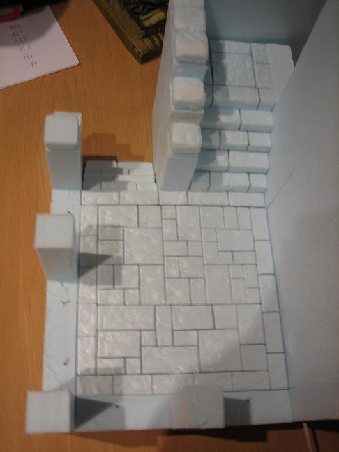

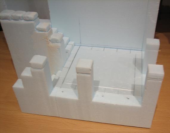

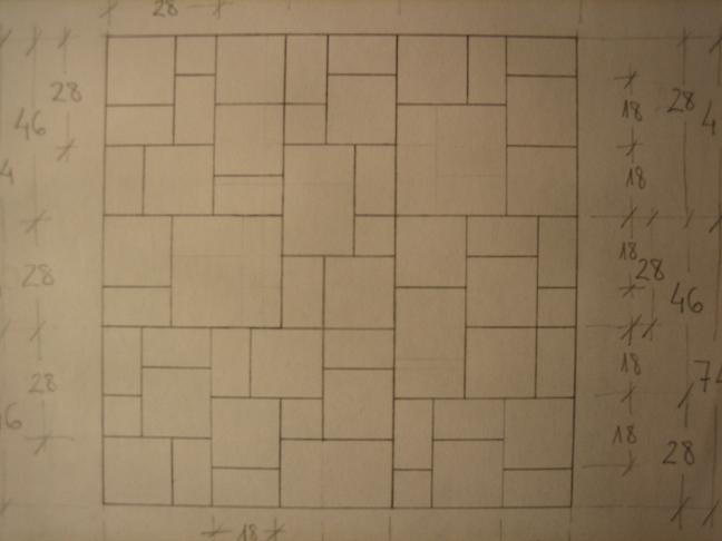

Po rquitarle un poco de hierro al asunto que así planteado puede parecer un poco árido, os expongo el caso práctico que me preocupaba y pude resolver gracias al número de oro.
Estoy construyendo mi belén y tengo una terraza de 12x11'3 cm . Quería construir el típico embaldosado formado por losas cuadradas y rectangulares pero empecé a buscar algún patrón en Internet porque tiene su cosa si quieres que quede bonito.
Y ahí fué donde encontré el dichoso numerito. Con este número empecé a dibujar líneas y más líneas y creo que me ha quedado un embaldosado muy aparente.
Os lo enseño a ver que opinaís.
Saludos a todos y espero que este tema os esté maravillando como a mí porque me parece que permite darle mucho juego.

todo muy lindo, pero no entiendo de que forma lo aplicaste

Yo no entiendo, para que.

Hombre, es un número que nos ha salido varias veces en mates, pero aún no entiendo como lo aplicaste para hacer el suelo, para eso mejor es Tales.

Yo estoy con gilda, pero nos deverias dar una explicacion de como has hecho los calculos,especialmente para un neofito en matematicas como yo.

Buenos días, compañeros, siento haber creado un poco de confusión, a veces piensas que te estás explicando muy bien y no haces más que liar a la gente. Pero bueno, seguiré insistiendo porque creo de verdad que este tema es muy interesante.

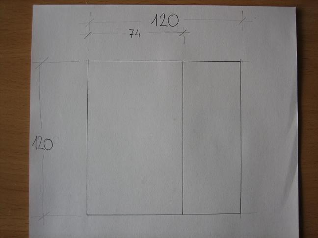

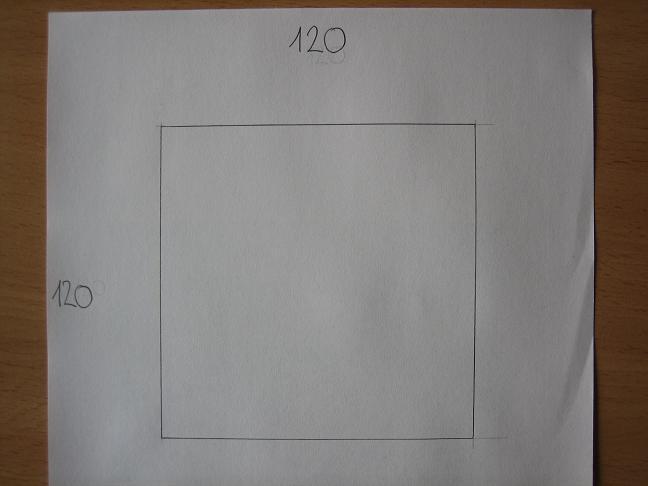

Os pongo un paso a paso de cómo dibujé el embaldosado.

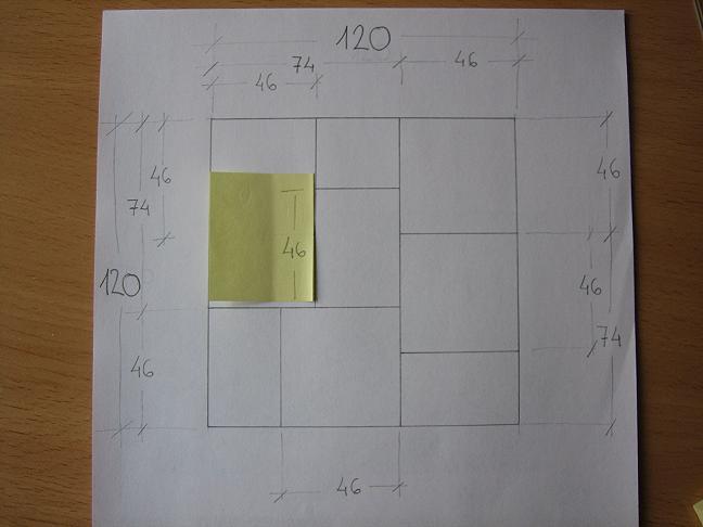

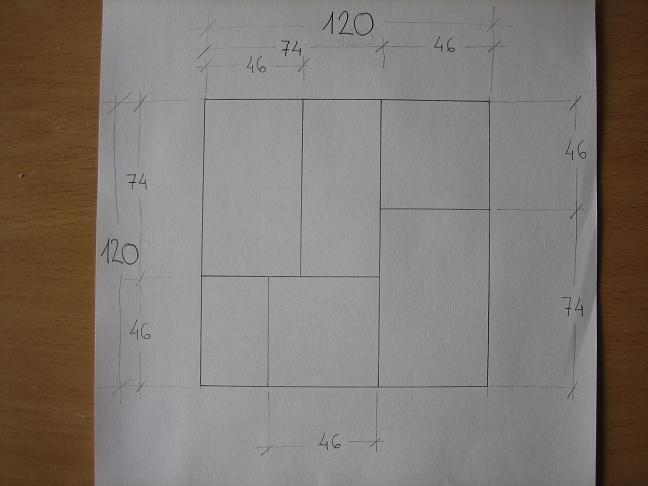

Partimos de un cuadrado de 120 mm x 120 mm.
Ahora tenemos que empezar a dividirlo. Para esto podemos dividir el lado de nuestro cuadrado entre para partirlo por la mitad, entre 3 para hacer 3 segmentos iguales, etc... La teoría del número de oro es que la forma más estética es dividir nuestro segmento entre 1,618.
Lo hacemos así: 120/1,618= 74,16. Como estamos en mm y no creo que ninguna trabajéis con una precisión mayor, redondeamos a 74.
Dibujamos, partimos nuestro segmento de 120 en uno de 74. Primero lo hacemos verticalmente.
(Imagen 001_r.JPG)
(Imagen 002_r.JPG)
Adjuntos Imagen 001_r.JPG (25KB - 344 descargas)
Adjuntos Imagen 002_r.JPG (27KB - 373 descargas)

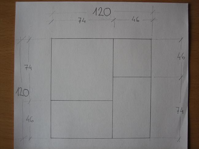

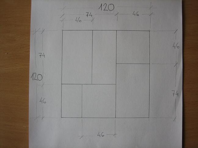

Después lo hacemos horizontalmente. Como veis la división de 74 a un lado y otro de la línea anterior las he hecho más arriba y más abajo para crear un poco de variedad y que no quede el conjunto tan cuadriculado.
(Imagen 003_r.JPG)
Adjuntos Imagen 003_r.JPG (29KB - 331 descargas)

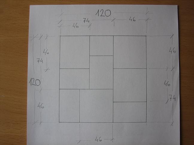

210

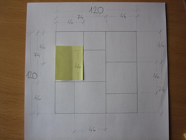

Como podéis ver, la distancia que nos queda al dividir el segmento de 120 con uno de 74 mm son 46 mm. Y OH! casualidad, eso es exactamente lo que da dividir 74 entre 1,618 (el número de oro).
74/1,618=45,73, redondeamos a 46 mm.
Con esta medida es con la que tenemos que dividir los segmentos de 74 mm.
(Imagen 004_r.JPG)
(Imagen 005_r.JPG)
(Imagen 006_r.JPG)
Adjuntos Imagen 004_r.JPG (28KB - 341 descargas)
Adjuntos Imagen 005_r.JPG (29KB - 312 descargas)
Adjuntos Imagen 006_r.JPG (31KB - 324 descargas)

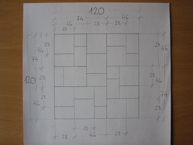

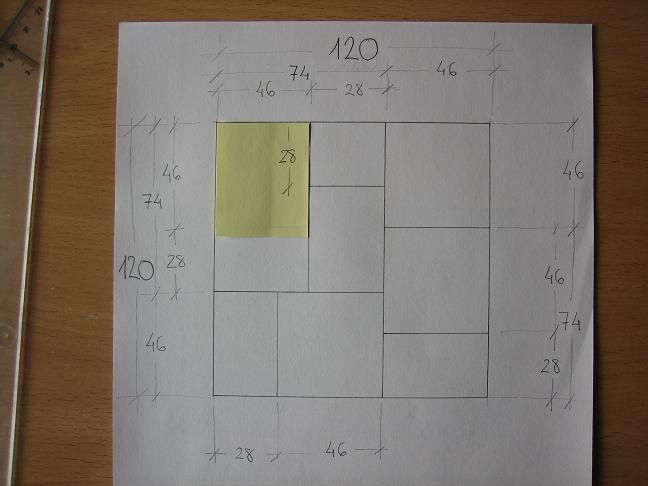

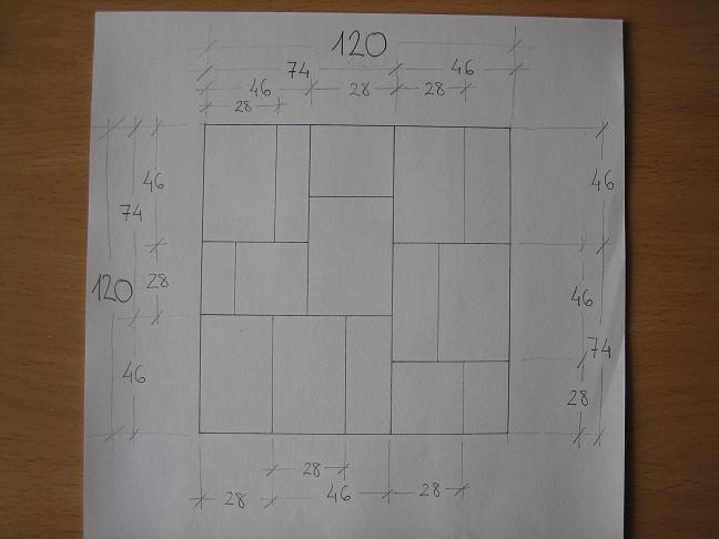

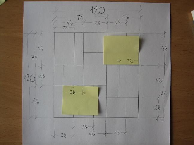

En estos momentos el segmento de mayor medida es de 46 mm. Volvemos a dividirlo:
46/1,618=28,43 osea 28 redondeando.
Volvemos a repetir la misma operación, dividir los segmentos de 46 dejando uno de 28 mm.
(Imagen 007_r.JPG)
(Imagen 008_r.JPG)
(Imagen 009_r.JPG)
(Imagen 010_r.JPG)
Adjuntos Imagen 007_r.JPG (33KB - 329 descargas)
Adjuntos Imagen 008_r.JPG (30KB - 346 descargas)
Adjuntos Imagen 009_r.JPG (33KB - 351 descargas)
Adjuntos Imagen 010_r.JPG (33KB - 350 descargas)
210

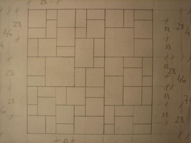

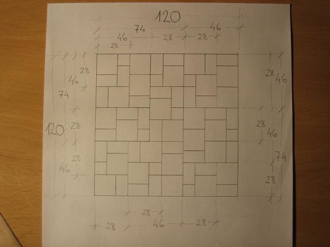

El proceso es todo el rato el mismo. Ir dividiendo los segmentos entre 1,618 y dibujando. Seguimos así hasta que las losas tengan el tamaño que queramos. En mi caso, doy un paso más.
28/1,618=18
Dibujo
(Imagen 011_r.JPG)
Adjuntos Imagen 011_r.JPG (30KB - 380 descargas)
210

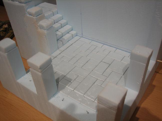

Como último paso y para que no queden todas las losas iguales o parecidas, borramos alguna de las divisiones anteriores, dejando alguna de las losas mas grandes.
Y así terminamos, no queda más que traspasarlo adonde queramos de nuestro belén.
Quizás alguien pueda fabricar algo así sin ayuda y me parece genial, pero creo que esta es una fantástica herramienta para estas y otras cosas a hacer y construir en nuestro belén.
(Imagen 012_r.JPG)
Adjuntos Imagen 012_r.JPG (25KB - 339 descargas)

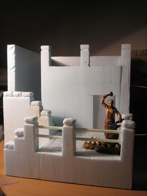

Os mando otras aplicaciones que le he dado al númerito dichoso.
He hecho una barandilla. He colocado el madero superior a la altura que creía correcta para que no se caiga nadie que se asome, a 44 mm de la base.
Toca después colocar otro travesaño más abajo. Este lo podemos colocar a la altura que queramos y quedará más estético o menos.
Utilizamos el número de oro: 44/1,618=27 mm. A esa altura he colocado el segundo travesaño.
Ya me daréis vuestra opinión.

Estupendo trabajo Geppetto, es interesante ese desarrollo, creo que lo copiaré, jeje.
¿De que artista es ese herrero? me parece de una belleza impresionante, me recuerda a uno que tiene José Hernández. Podrías hacerle una foto de perfil, gracias.
Pamplona - Iruña
Hola
J David la figura es de landi de 10cm ,con un repintado queda fantástica.
3949
Gracias amigo Galtxa, no la conocía, bueno....tampoco tengo mucha afición por este tipo de figuras, pero ésta me parece estupenda a pesar de que le sobre el guante.
