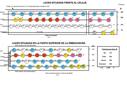

Agradeceria que alguien pudiera decirme cual seria el numero aconsejable de bombillas tanto para la embocadura,como para el celaje,para un belen de 3 mts de embocadura y 1,70 cm.de fondo.
Tambien ,que donde es mejor colocar las luces,es decir si se colocan atravesando el belen,con las luces apuntando para abajo, o seria mejor ponerlas justo encima de la embocadura,en un travesaño en el cual las bombillas "apunten" al celaje.
Yo ponia una fila de bombillas en la embocadura,se alternaba el encendido de segun el color dependiendo de la fase,y otra fila,tanto a la derecha como a la izquierda.y no tenia luces en el celaje,en total 15 bombillas,pero me parece que no daba buenos resultados.
He intentadom buscar en el foro,me no encuentro nada solo un esquema de Geni,pero no me entero bien de como van colocadas las luces de la embocadura.Espero que me contesten,pues a estas alturas,me urge.MUchas gracias.

Hola coqui;
No se si sera este el esquema que buscas salu2
(Esquema_luces-web.gif)

OLA COQUI,A PARTE DEL ESQUEMA QUE TE A PASADO EL COMPAÑERO, COMO MEJOR VES LA BOMBILLAS QUE DEBES UTILIZAR ES PROBANDO UNA Y OTRA VEZ, HASTA DAR CON LA TECLA Y EL TONO DESEADO.

Esta esquema si que lo encuentro,pero es que no me queda claro ,como ya digo, para donde van dirigidas las bombillas de la embocadura y tambien,que me parecen demasiadas bombillas ¿0 no?.

Hola Coqui:
Decirte que para 3 metros no son demasiadas bombillas . ten encuenta que son de 25Watios, tambien tiene que contar
cuantos Watios admite el sistema que tengas hacer el efecto, por canal, y asín decide cuantas bombillas te saldrán por cada canal.
