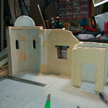

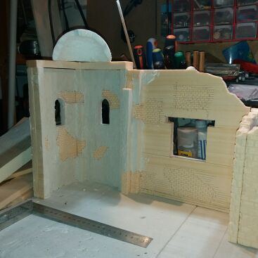

Ayer comencé un nuevo proyecto que consiste en unas ruinas que se pueden situar en medio de un camino y en la que se pueden ubicar figuras con actitud de descanso y/o caminando, incluido Reyes Magos de paso. Cuando elabore el arco podréis ver el efecto de un rey pasando por debajo. Dichas ruinas incluyen palmeras como vegetación principal y el conjunto en total mide 60 x 40cms. En escala para figuras de 12 a 15cm.

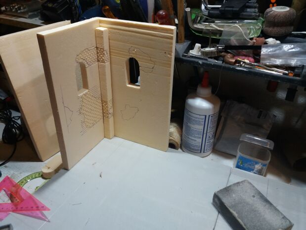

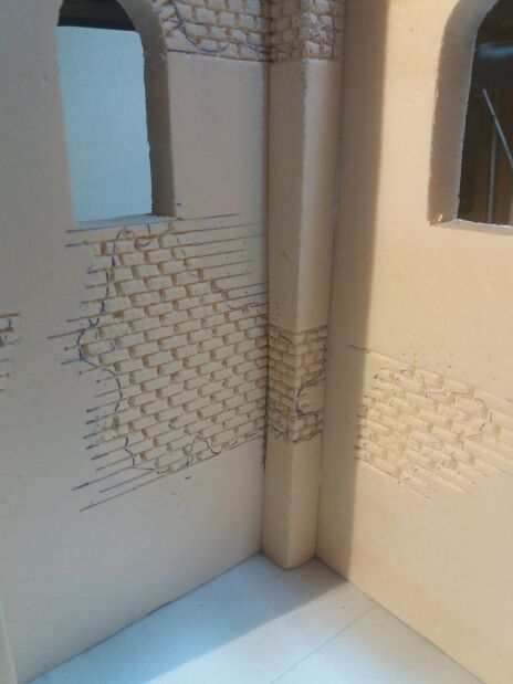

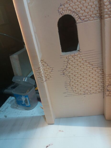

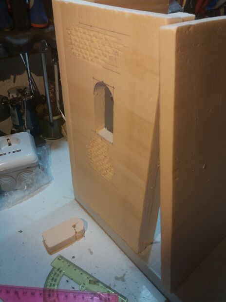

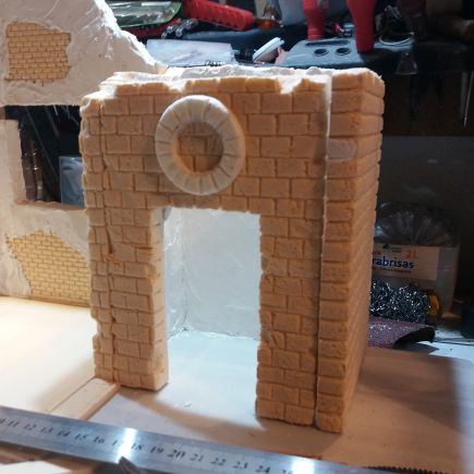

PEGADO DE LAS DOS PRIMERAS PIEZAS CON EL TALLADO DE LA PIEDRA, LA ALTURA DEL CONJUNTO ES DE 26,5 CM, LA ALTURA DE LAS VENTANAS ES DE 6CM Y EL ANCHO DE 3CM, Y ESTAN A 6CM DE LA PARTE SUPERIOR.

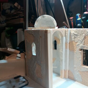

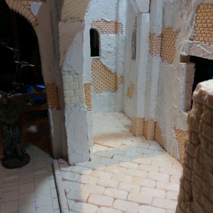

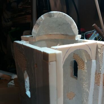

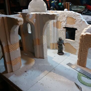

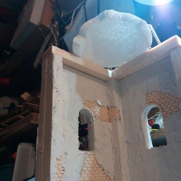

Buenos días, ayer volví a retomar este proyecto, espero que me de tiempoa terminarlo. Os pongo algunas fotos del trabajo de ayer que consistió en dar las capas de escayola a las zonas interiores, que al ser muy estrechas, hay que terminar desde dentro a fuera. También presente en sulugar la cúpula rota. Espero que os vaya gustando.

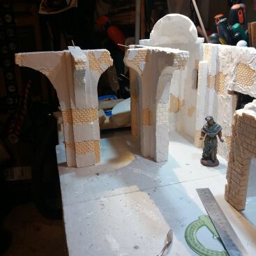

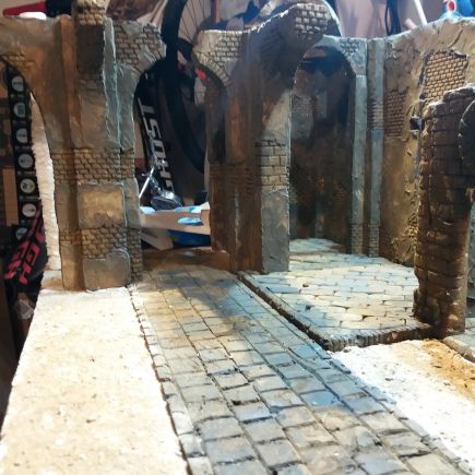

Elaboración de la parte del arco de paso y la columna central que lo soporta. Así como los trozos de arcos derruidos. Este elemento crea una separación de espacios y a la vez le da profundidad a la construcción y crea la sensación de paso. En otra de las sesiones de trabajo se le añade la correspondiente escayola para el posterior pintado.

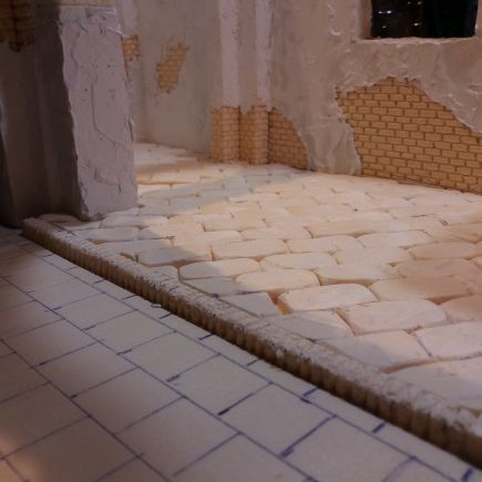

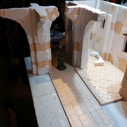

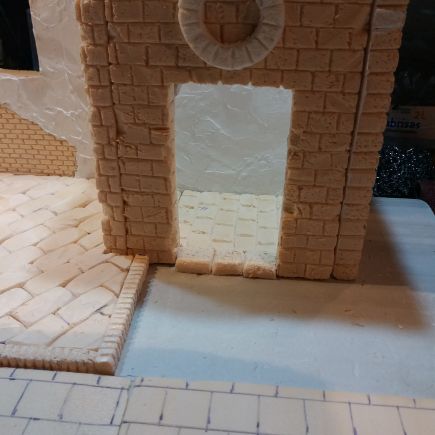

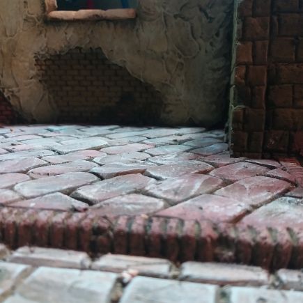

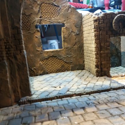

Varias fotos con los detalles del empedrado interior y de la preparación de la calzada de paso.

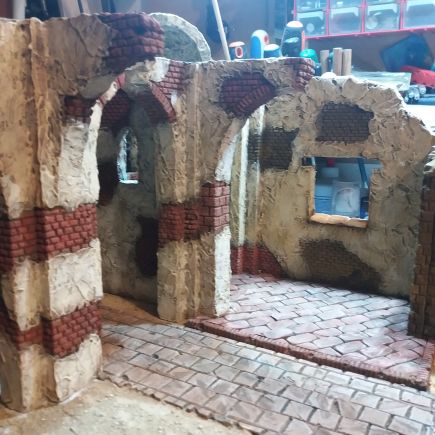

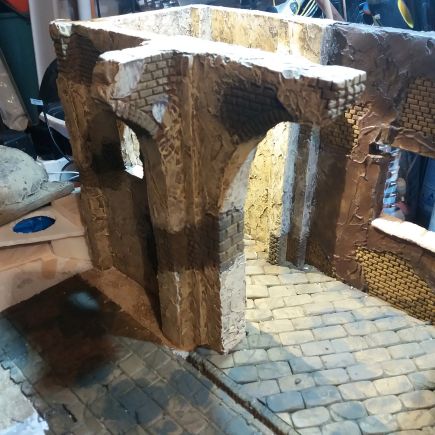

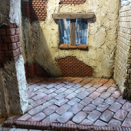

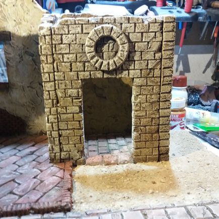

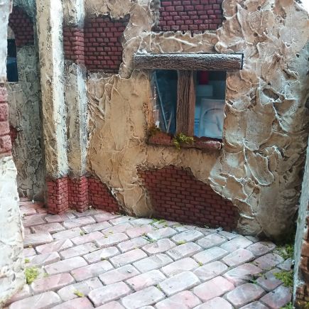

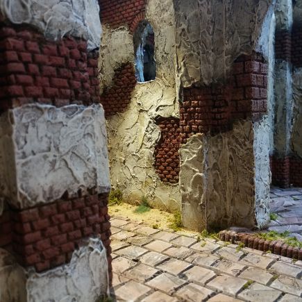

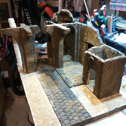

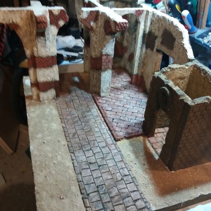

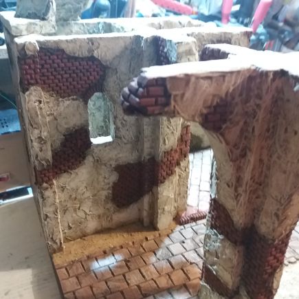

Proceso de pintado, primera veladura con pintura muy aguada en tono caqui, segunda veladura en con pincel algo mas seco en tono marrón rojizo, tercera veladura con pincel ya mas seco en ocre con un toque rojizo y un pelin de amarillo, por último se aclara con blanco mezclado con esta última veladura.

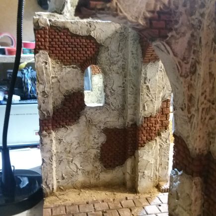

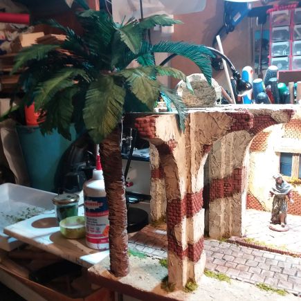

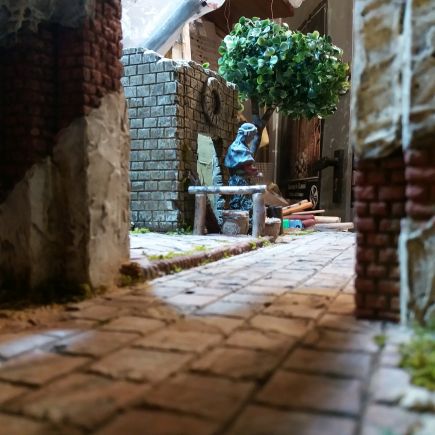

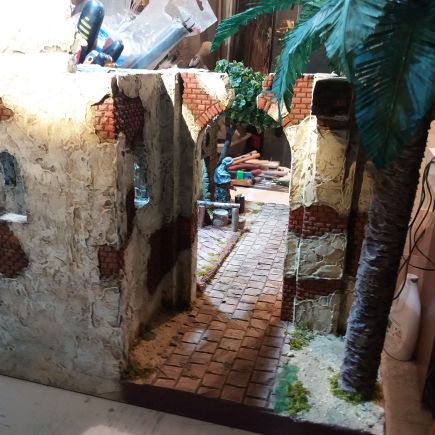

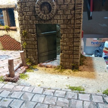

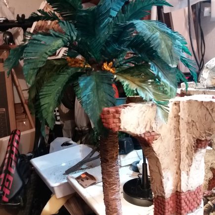

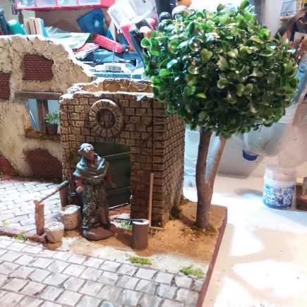

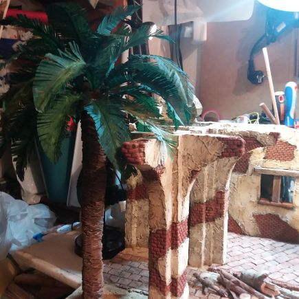

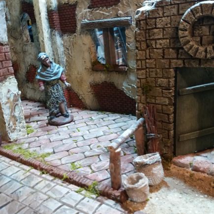

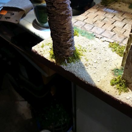

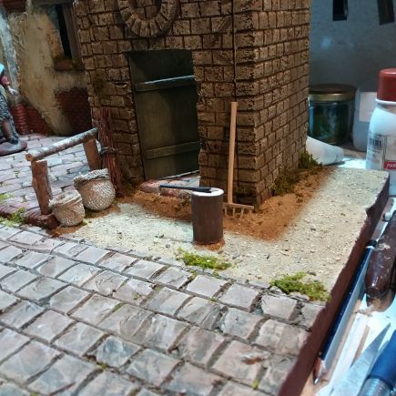

Buenas tardes, como ya esto va viendo su final, os dejo fotos de como se van añadiendo detalles como la palmera, la puerta de la casa de aperos, musgo, etc.

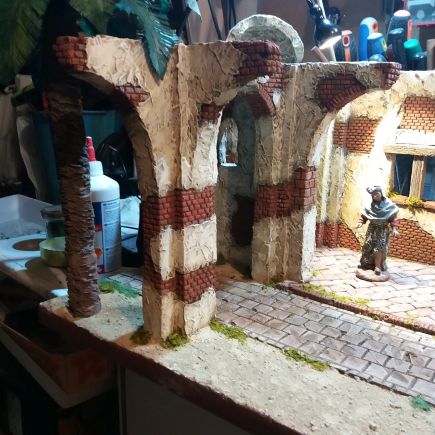

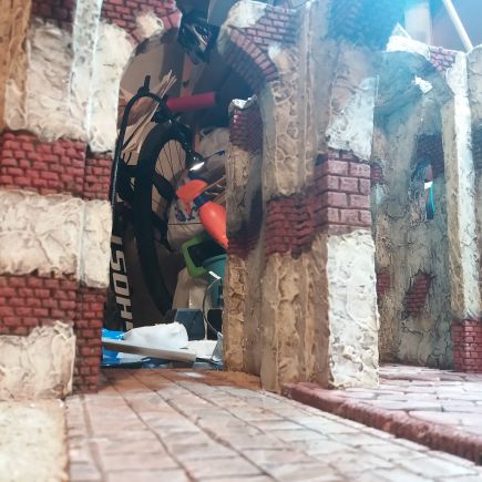

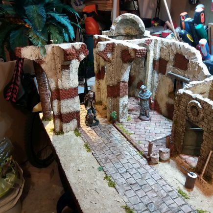

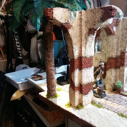

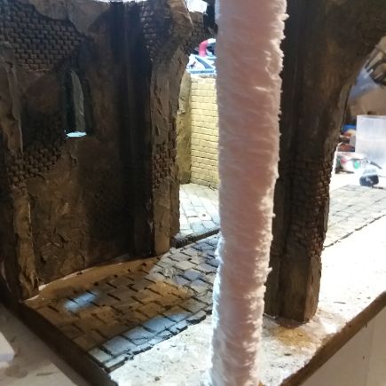

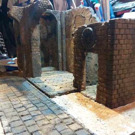

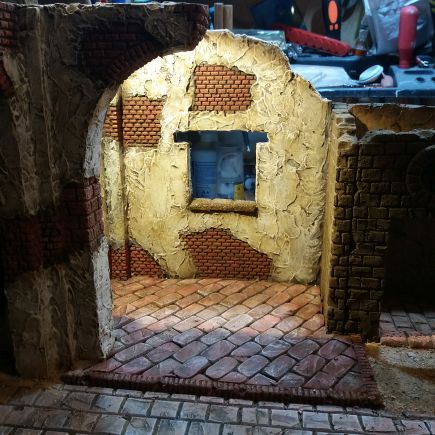

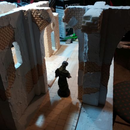

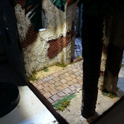

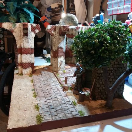

Os dejo las últimas fotos de este proyecto que doy por terminado. Ah!, las figuras simplemente las he puesto para ver la proporción, cuando este en el Belen, llevara otras.
