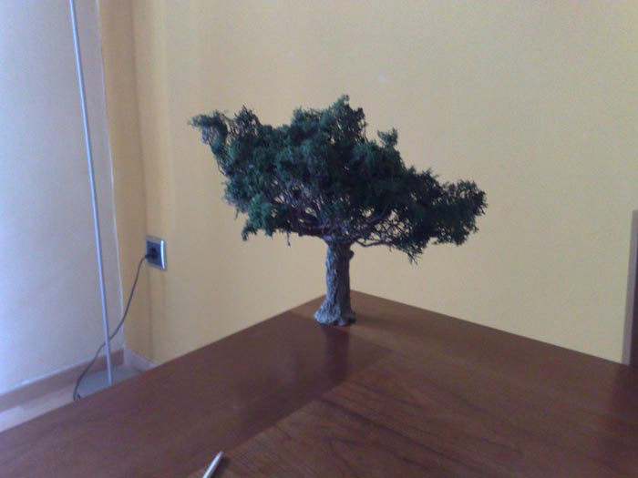

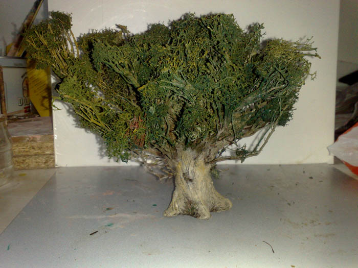

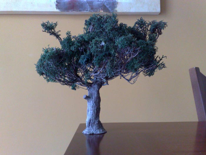

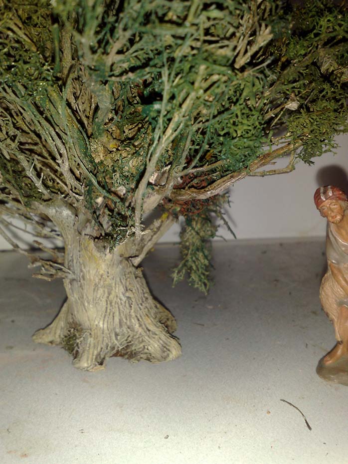

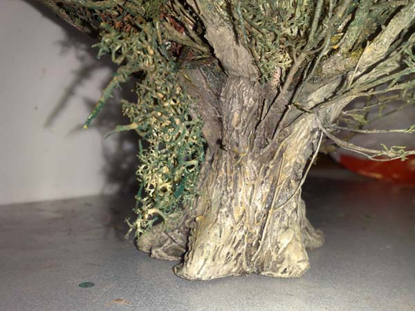

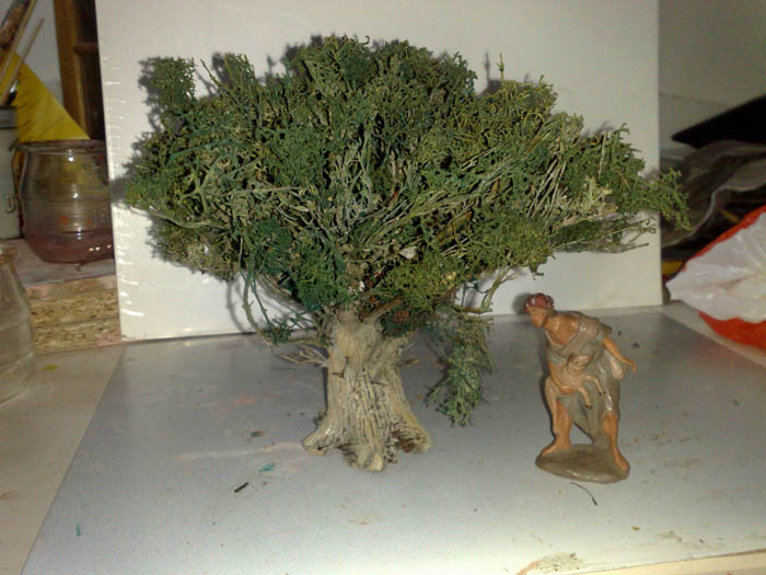

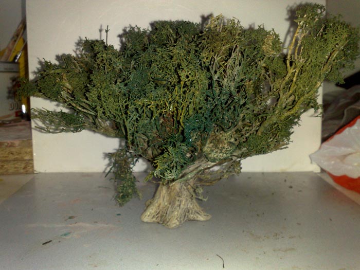

Bueno este fin de semana he hecho un injerto, un híbrido entre la técnica forera y la técnica serena. Yo cogía tronquitos de romero y pegaba liquen de Islandia en las ramas, ahora he hecho un troquito en barro, al que le he acoplado ramitas de tomillo naturales y las he pegado, sobre este ramerio he pegado poco a poco bolitas de liquen una currada en fin y casi me quedo sin liquen, despues le di con spray verde oscuro para unificar el contorno del árbol y después con spray amarillo sobre las puntas, el tronco esta para terminar de pintar ya que no me acaba ahora que aun esta tierno en secar lo veremos si lo repinto. En fin yo creo que queda una encima bastante maja.
Saludos y gracias por verlo.

Ombree muy bonito que te ha quedado, buen trabajo, solo una cosa ¿que es el liquen? Saludos.
3015
Almeria
FANTASTICOOOOOO es un arbol magnifico, felicidades

Gracias Alberto y Toni, el liquen de islandia es un musgo , mejor dicho un liquen que se comercializa y tiene la característica como casi todos los liquenes que se secan y con un poco de humedad vuelven a ser esponjosos y muy bonitos, se venden en muchos colores verde claro, natural, verde oscuro y rojos, sobretodo se utilizan en montajes ferroviarios.
Muy bonito Sereno, me encanta felicidades, un paso a paso de como lo has hecho por favor , un pero, yo le quitaría un poco de vegetación

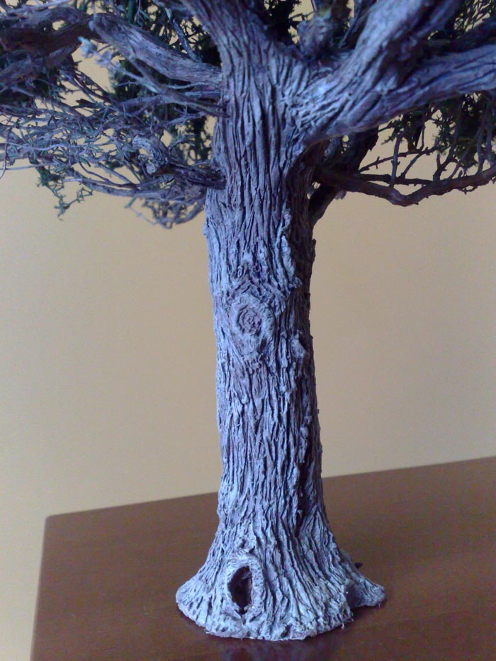

Paso aponer un paso a paso explicado:
De plantitas de tomillo que previamente hemos cogido del monte a poder ser no muy grandes, con hojas y todo las metemos en una disolución de 1 parte de cola por una de agua, cuando digo metemos digo sumergimos y lo dejamos secar, esto hara que la hoja se quede pegada yo recomiendo que lo dejeis secar en un sitio oscuro antes de sumergirlo.

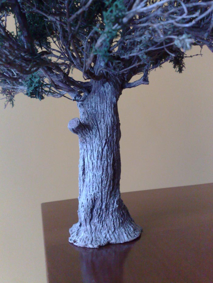

Hacemos un tronco en pasta cerámica, biscuit o pasta de papel. (yo lo rallaría mas y le pondría mas recovecos este fue una prueba experimental)
Después de hacer el tronco vamos pinchando las ramitas, troncos en fin todo lo que se nos ocurra yo recomiendo poner cola en el tronco antes de clavarlo y con la pasta lo unimos como si fuese una prolongación del tronco, dejamos secar la pasta y todo el conjunto, con la misma mezcla de agua y cola que hicimos para sumergirlo, vamos dando con un pincel en todas las uniones para que queden fuertes y así aprovechamos para hacer de tapa-poros, dejamos todo secar (esta operación yo la suelo hacer 3 o 4 veces.

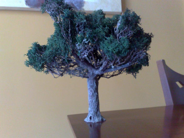

Una vez todo seco cogemos el liquen y de las bolas de liquen vamos separando trozos y lo sumergimos en la famosa disolución agua cola y vamos cubriendo los huecos de las puntas de las ramas, ya que tratamos de cubrir por encima no de llenar el árbol ya que el liquen es un poco caro, aunque en ebay lo he visto baratillo, y vamos mojando y pegando hasta que empiece a dar sensación de árbol, dejamos secar.
Cogemos un spray verde oscuro coste 2 € en el chino y pintamos a unos 40 cm del árbol con pequeños toques y damos color al ramerio así se vera mas oscuro y después con spray amarillo huevo pulverizamos por encima a una distancia de 50 o 60 cm pero muy poco cuatro puf puf (se entiende?).
Y por ultimo procedemos a pintar el tronco eso ya a gustos,es importante pintar alguna ramita exterior con el mismo color del tronco, primero marrón mas oscuro hasta aclarar a pincel seco en grises, a mi me gusta dar unos toques de amarillo a modo del liquen que suele salir en los arboles.
En fin a grandes rasgos esto seria un cutre paso a paso, la verdad es que yo experimento pero no suelo ir haciendo fotos y si me gusta bien si no pues a la basura o ya veremos que hacemos y la verdad es que el arbol a quedado chulo, mejor al natural que en foto claro. Saludos y gracias por verlo.

IMPRESIONANTE...amigo Miguel...te ha quedado un árbol fantástico y yo que no lo había visto hasta ahora....!!cómo me gusta el tronco que le has hecho!! esta perfecto y las ramas espectaculares, pero como tú bien dices, vaya trabajazo....pero ha merecido la pena está de exposición, lo puedes utilizar para el belén y el resto del año como bonsai, así tengo yo los que hice y además no hay que regarlos ni cuidarlos,jajajaja.
Enhorabuena, es un árbol made in Sereno muy lindo y la figura que se ve a medias es preciosa y parece antigua,de artesano belenista, vamos, aunque entiendo poco de figuras y no las distingo, sólo me gustan o no me gustan, independientemente del nombre del autor.

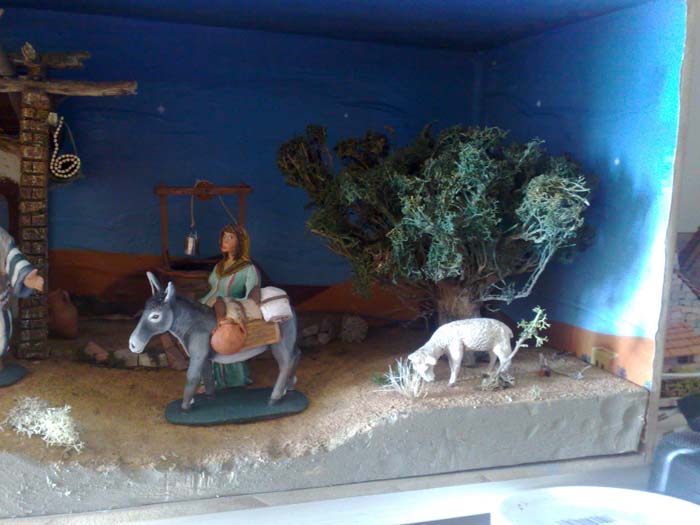

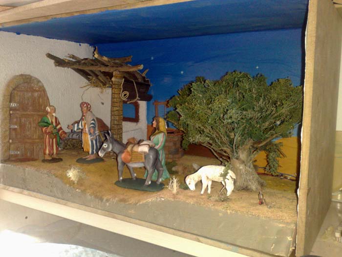

Amiga Isabel gracias por tu comentario, la figura es de autor un Daniel Jose (padre) de molde de 7 cm, el árbol no lo medido pero medira sobre los 16 o 17 cm, creo que no lo he puesto pero lo hice para un segundo plano, aunque lo he ubicado en un diorama en prime plano sobre un montículo con figuras de 11 y no queda mal, como ya dije antes era una prueba y el resultado me ha sorprendido, la verdad es que tiene bastantes fallos ya que me quede sin liquen y mezcle de otro colores peo con el spray se ha unificado el tono, probarlo es muy fácil de hacer y el resultado es mas que aceptable. Esta tarde lo bajare y lo pondré por casa a ver que dice la jefa jajajaja (le pondre una maceta con tierra) ella siempre ha querido tener un bonsay.

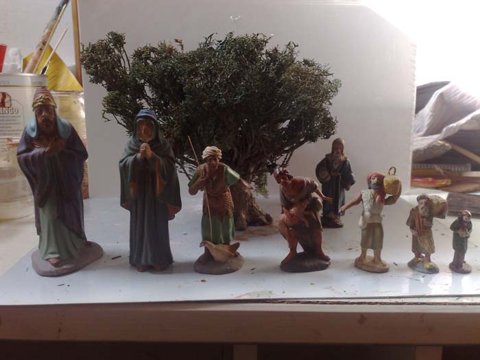

Hola MIguel, gracias por la información, pues fíjate que me parecía más alto, pero esa preciosidad de árbol de segundo plano nada de nada, tiene que lucirse en todo su esplendor.....yo tengo ya un montón de ramas del campo para hacer más árboles, me encanta trabajarlos e inventar sobre la marcha, lo que no sé es dónde voy a ubicarlos con mi belén tan chiquito, de momento de bonsais estan fenomenales y a veces me preguntan como los cuido para que esten tan frondosos,jjaaja.

Bueno aqui os pongo unas fotos para que veáis el tamaño del árbol la media escala son 19,5 cm de alto por unos 24 de diámetro, en una de las fotos he puesto figuras de 13, 11, 9, 7, 6, 5 y 4 cm, la medida ideal para el árbol en primer plano es la de 7 cm, aunque como veis en el diorama del año pasado con 11 no queda del todo mal ya que esta sobre elevado unos 2 cm sobre las figuras. También os pongo unas fotos de un pozo que hice todo en barro menos la madera y el cubito, esta hecho formado un cilindro de barro y después le pegue una a una todas las placas en diferentes formas y grosores. Un saludo y espero que os guste.

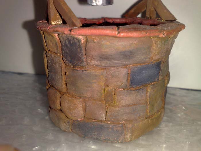

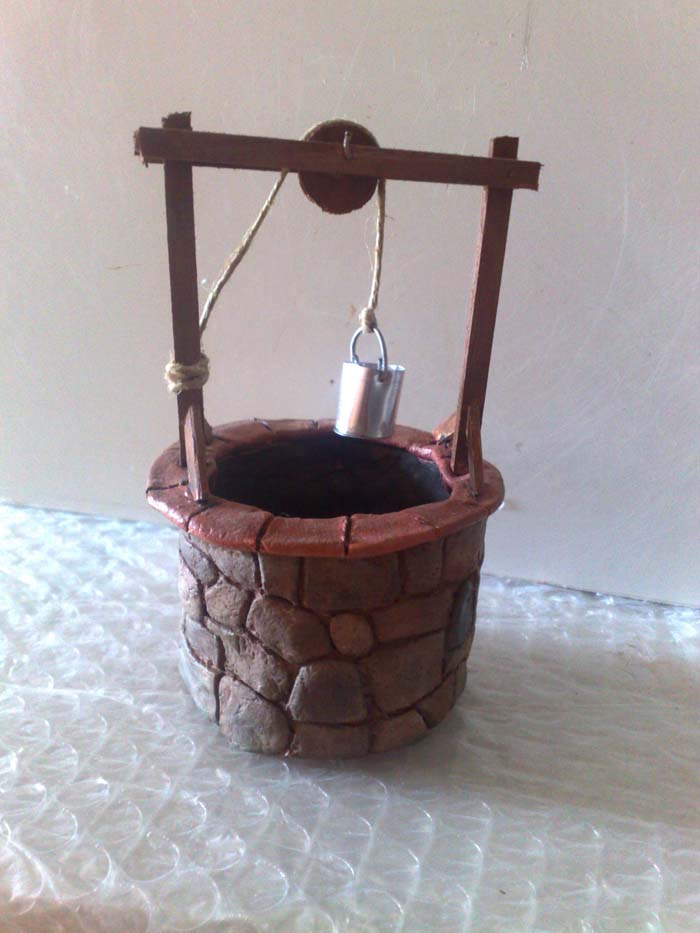

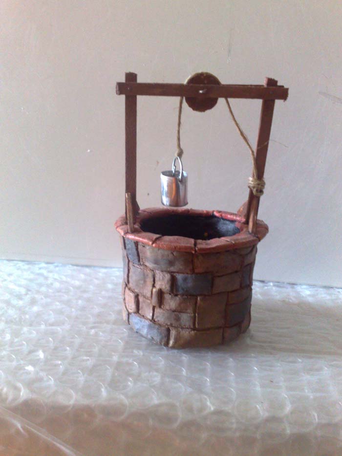

Hola Miguel, el árbol ya te dije que me encanta y debes seguir haciendo más si tienes un belén grande y puedes ubicarlos bien....pero !!corcholis!! se me había escapado ver ese pozo tan bonito y bien hecho, que bien están hechas las piedras y el pretil, me encanta como lo has pintado y sobre todo el aspecto rústico que tiene porque creo que debían ser así en la época que intentamos reflejar, tanto en pozos, fuentes, construcciones,etc. porque por aquí se ven preciosidades pero para mi gusto son demasiado perfectas y en un pueblin chiquito como era no lo veo muy real, bueno, ésa es mi opinión, para gustos los colores,jajajaj....y ahora paso a las preguntas: ¿que altura y diámetro tiene? ¿lo pintaste con óleos, porque está perfecto con las tonalidades diferentes que has dado a las piedras? ¿si es barro, lo habrás cocido, no?. Hoy estoy muy preguntona

2244
Montevideo URUGUAY
Hola sereno, el pozo te ha quedado genial, y las figuras ubicadas con el árbol muy bonitas FELICITACIONES

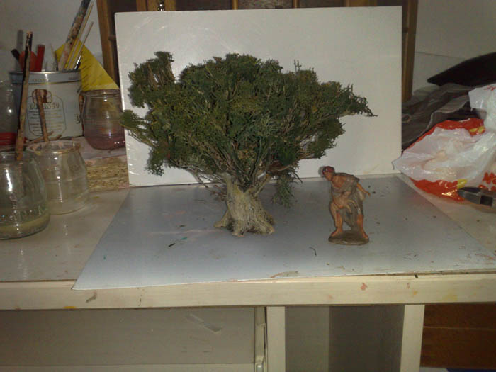

Hola chic@s como ya dije en un post este árbol era un experimento, esta semana a ratillos he hecho un pino piñonero o cualquier otra especie (una encina) para la lejanía, aunque vale para primer plano con figuras de 9 e inferiores, podríamos decir que una figura de 11 le faltan 1,5 cm para tocar con la cabeza la base de la copa, quizás las fotos no hagan justicia pero estoy muy contento del resultado, he hecho caso a memen y le he puesto bastante menos vegetación, aun asi tiene 2 bolsas de liquen. Un saludo y espero que os guste.
Pd: Aunque no lo parezca tiene unas 10 horas de trabajo.

1500
Alcoy
Hola amiga Isabel el pozo pues como todo barro y mucho barro jajaja la curiosidad es que este lo hice de una forma diferente, primero hice un cilindro de barro y el petril, después con el barro tierno fui haciendo una a una las piedras de dos formas diferentes, unas redondeadas y otras mas cuadradas, y les ponía cola con un pincel y las fui pegando, la pintura, creo que es acrílico ya que creo que aun no tenia oleos.

Hola Miguel, así que tenemos nuevo árbol a la Serena y yo que no me había enterado pues igual que el otro está precioso, quizás éste parece más esbelto, el tronco más alto, por cierto el tronco será también barro y te ha quedado de lujo, parece de verdad y la pintura genial, me gusta muchísimo y ya sabes que a mí me encanta hacer árboles,por eso los encuentro los dos geniales, van a lucir de maravilla en tu belén que espero ver prontito junto con tus preciosas figuras, así que a la labor que ya queda poco tiempo.
Enhorabuena, estan super lindos.
