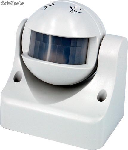

Hola como no veo fotos del detector que intentáis buscar, aquí os pongo la foto del detector al que se refiere prefumista, es el detector tipico que encontramos en aseos de bares, cafeterías, en algunos fotos de iluminación exterior, ect...
Funciona a 220V con salida ON/OFF hasta máximo 1200W, regulable mediante intensidad luminica y tiempo, de 7 segundos a 15 minutos, es orientable, tiene un angulo de deteccion de 180º y un alcance máximo de 12 metros de distancia.
(detector-de-presencia-de-pared-regulable-6904338z0.jpg)

Se me olvidaba comentar que a este detector se le puede conectar cualquier carga: bombillas, fluorescentes, neones, transformadores, motores, bombas de agua, radios... (por ejemplo cuando entren en la sala del belén, el detector detecta a la gente, enciende el belén y si conectamos una radio se oyen villancicos, todo controlado por el mismo detector, automatizando totalmente el funcionamiento del belén.
Un saludo y espero que les sirva de ayuda.

Ese es el yo tengo, para camuflarlo mejor, le quito la parte de abajo que hace de rotula y que solo lleva la regleta de conexiones.

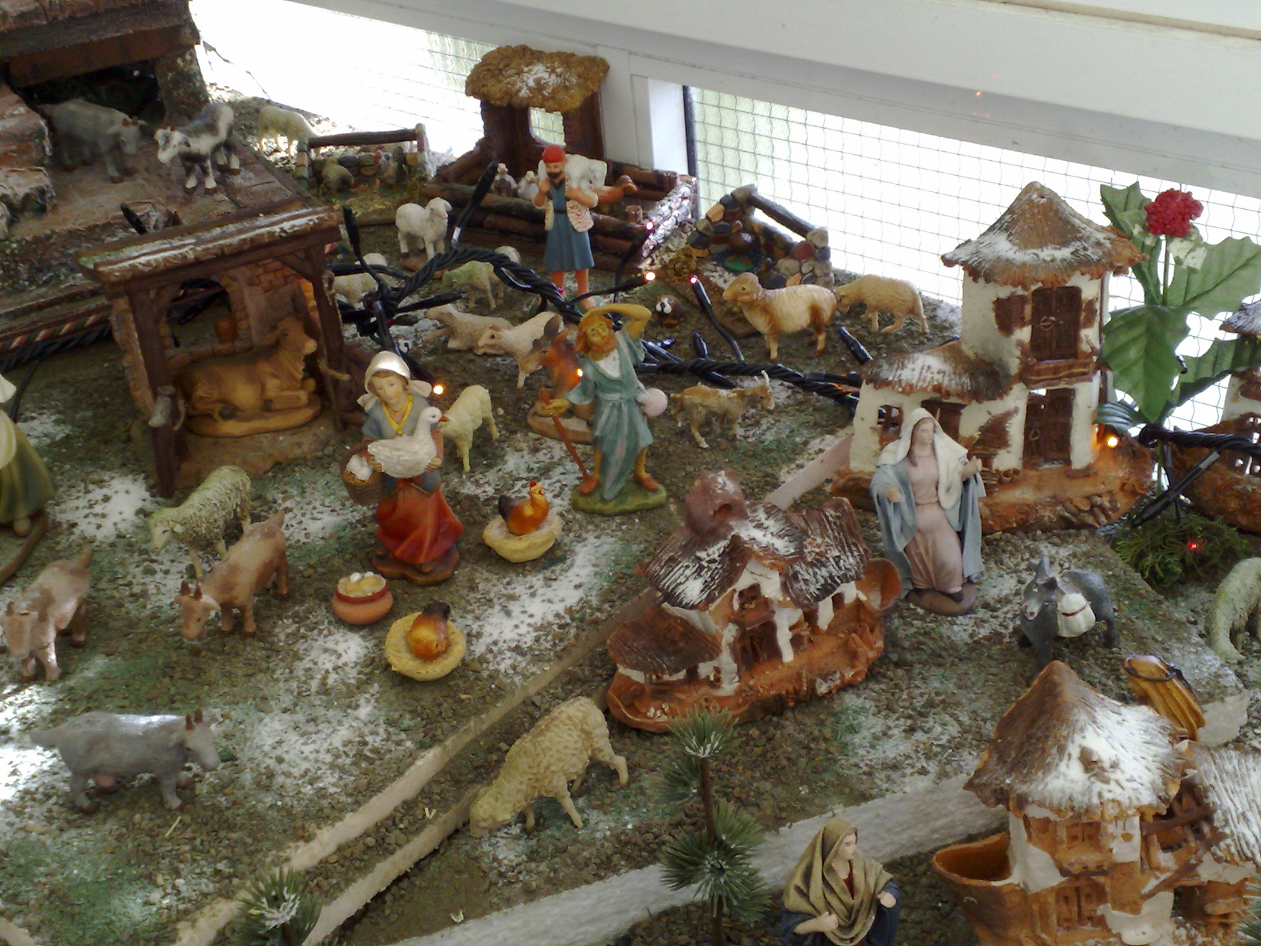

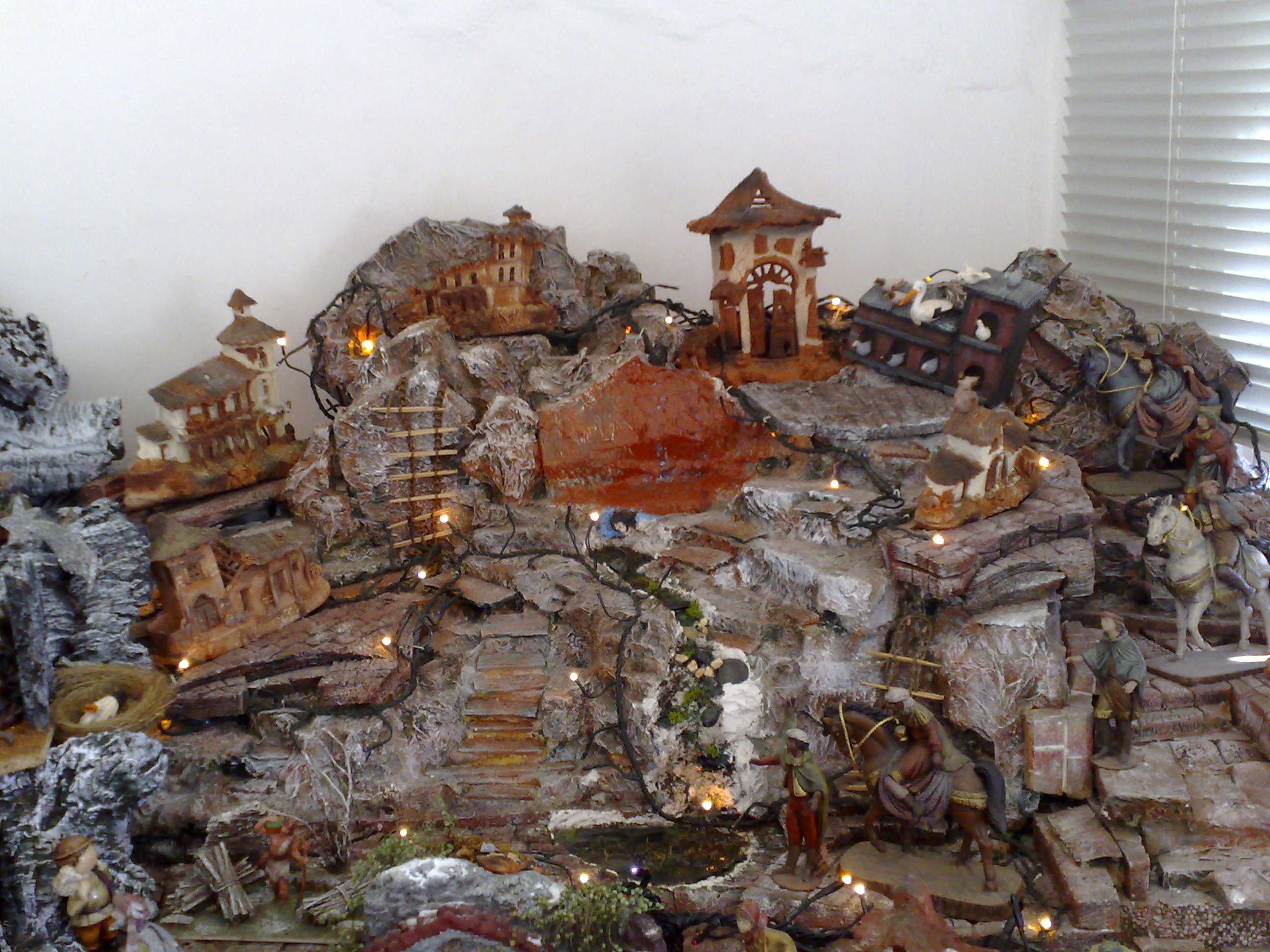

Como puedo ocultar estas luces?, he visto en el foro que se puede hacer colocando pequeñas lintarnes, o leds 1.1 w, pero no se como colocar los cables con los leds, porfa, podeis ayudarme. La montaña esta, tarde muchos meses en hacerla, se que está rara, la intentaré mejorar para el prox año. Estas son las unicas casitas que tengo, son de barro, y no se como ocultarlas uff
Modificado por MilaPB 11/1/2013 22:02
(29122012356.jpg)
(29122012359.jpg)
