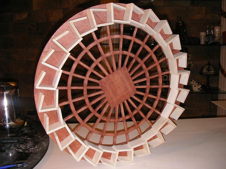

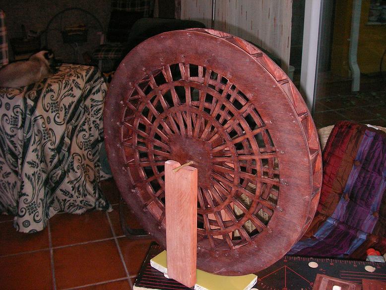

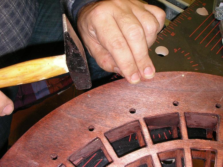

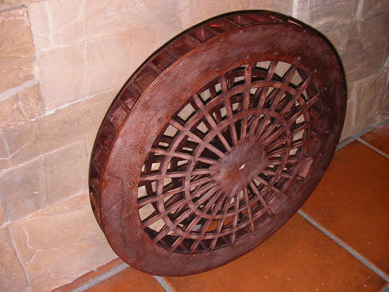

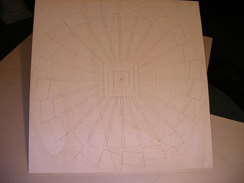

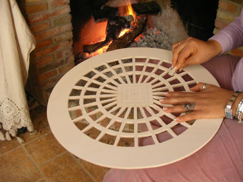

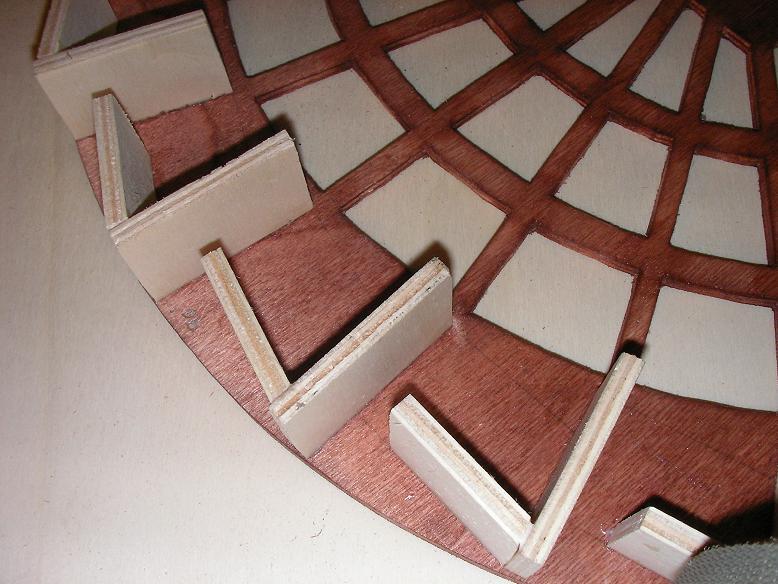

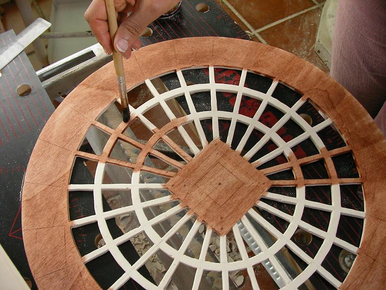

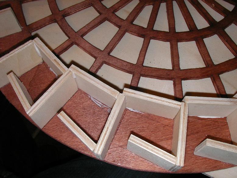

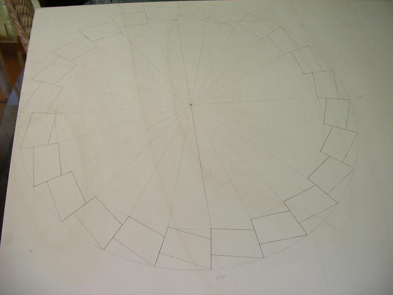

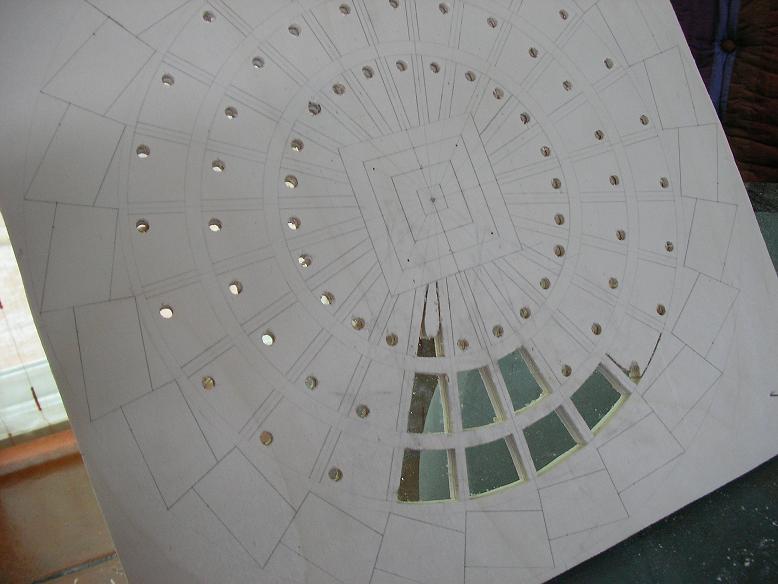

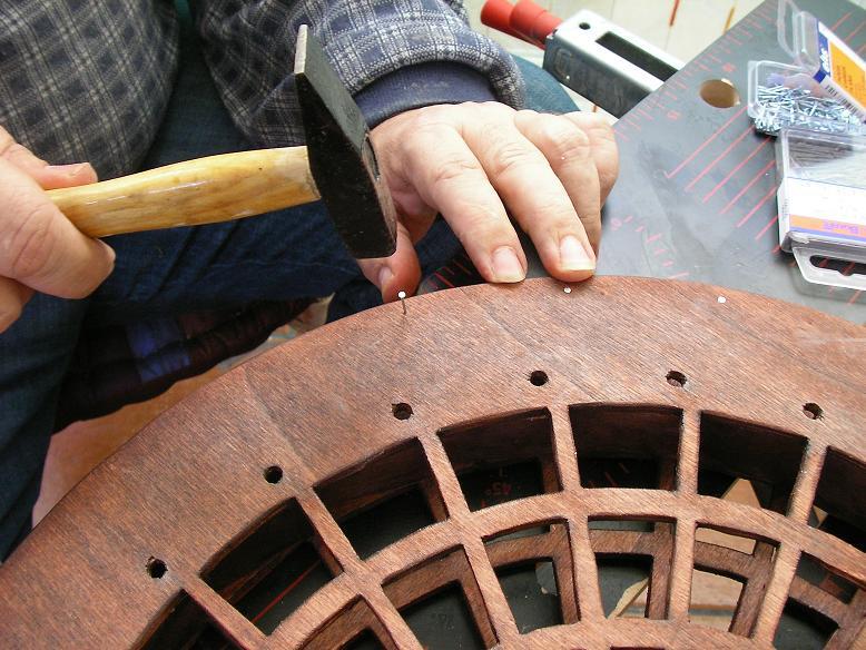

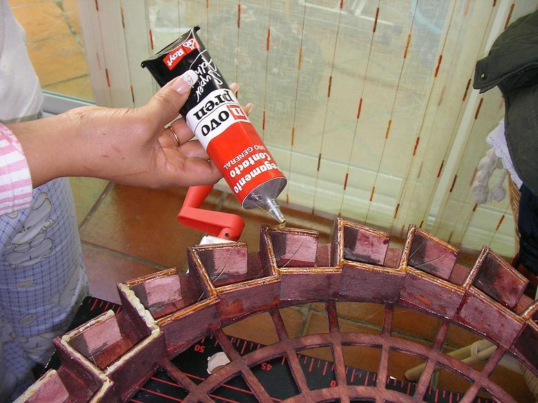

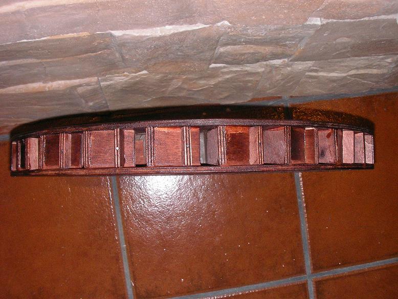

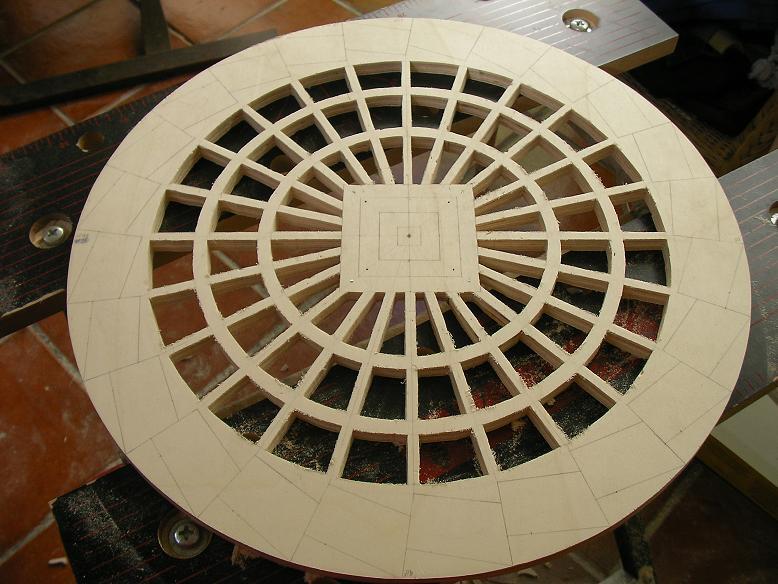

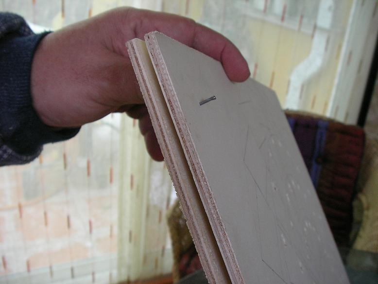

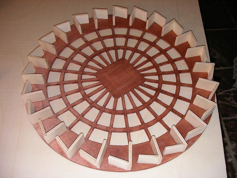

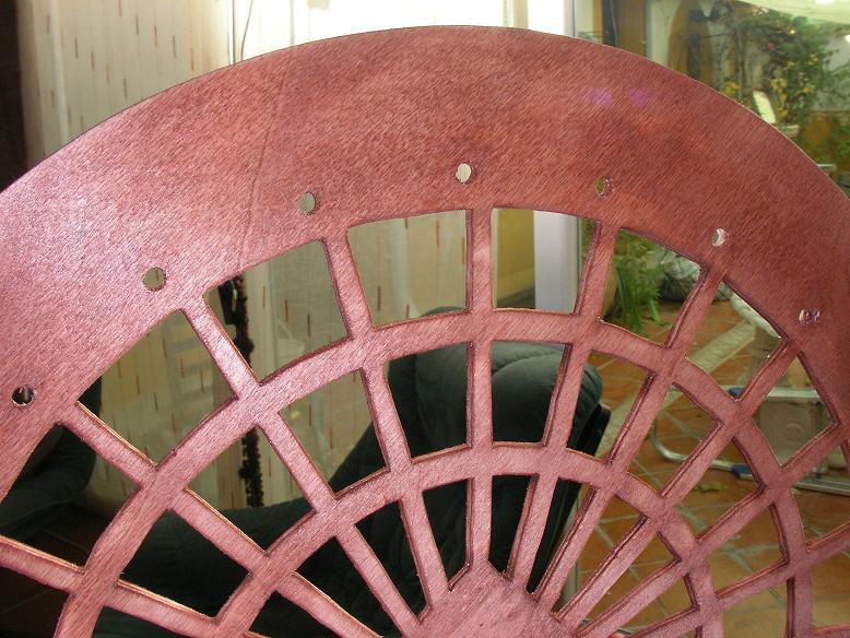

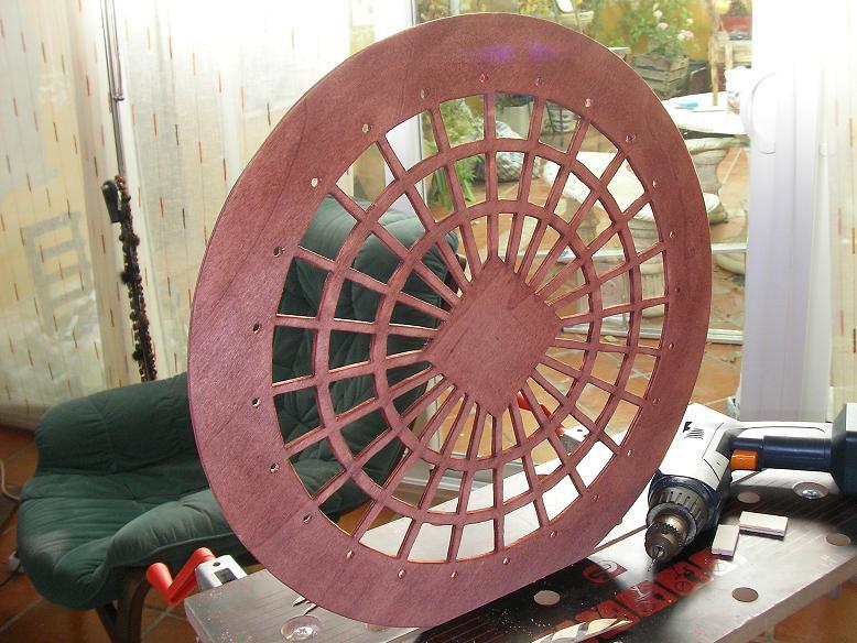

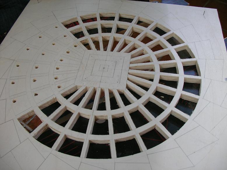

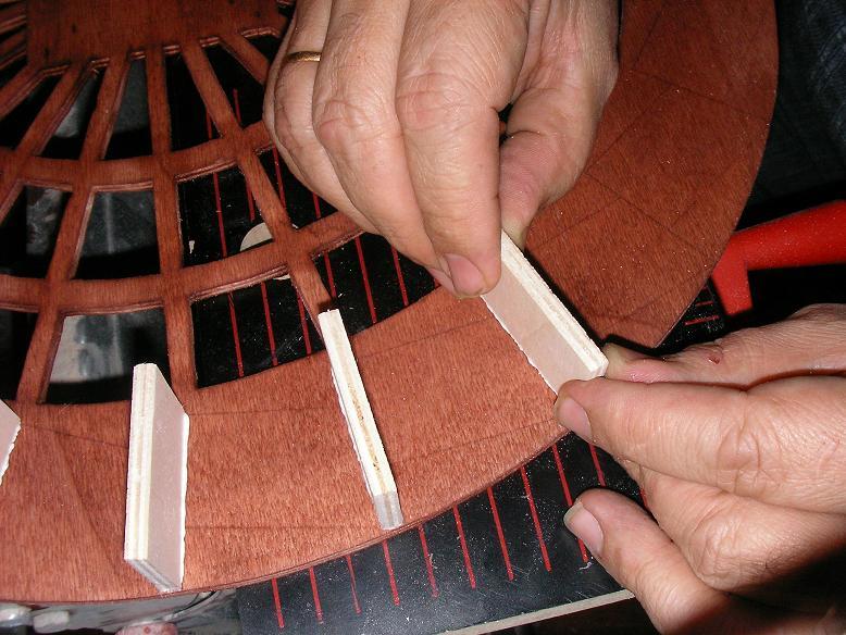

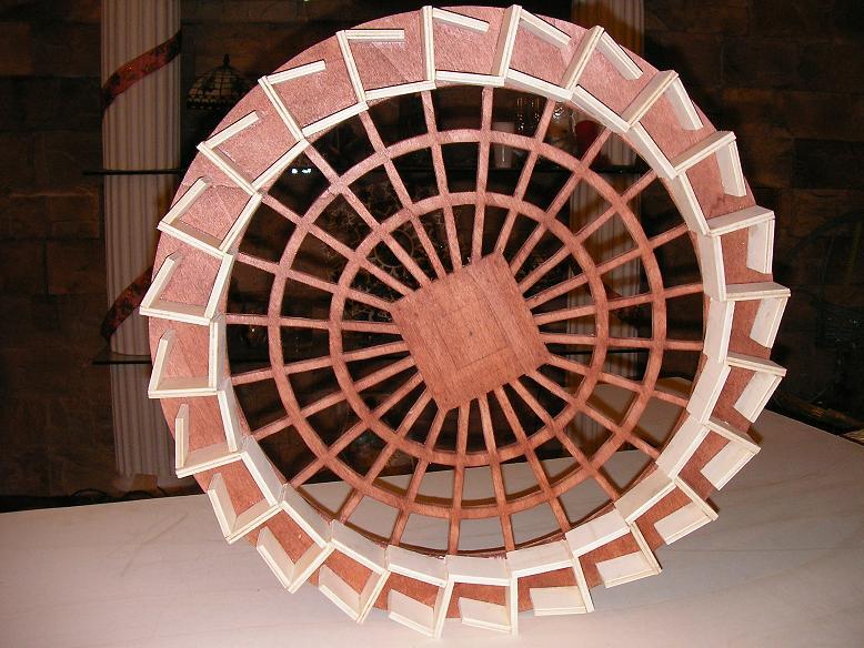

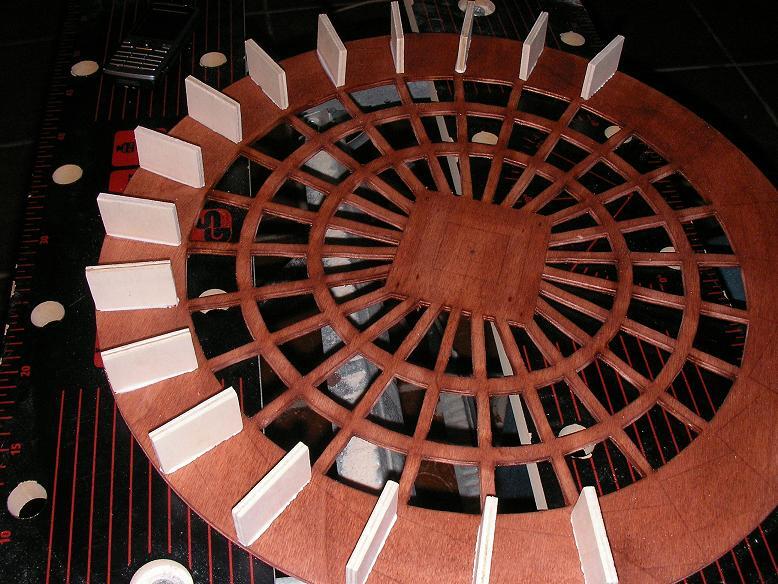

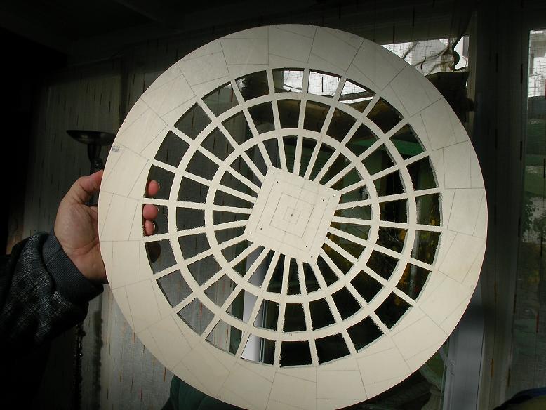

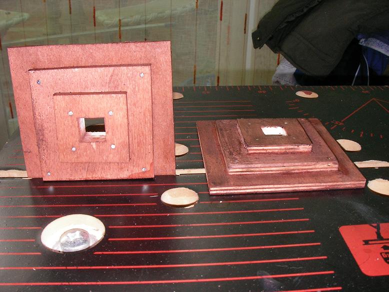

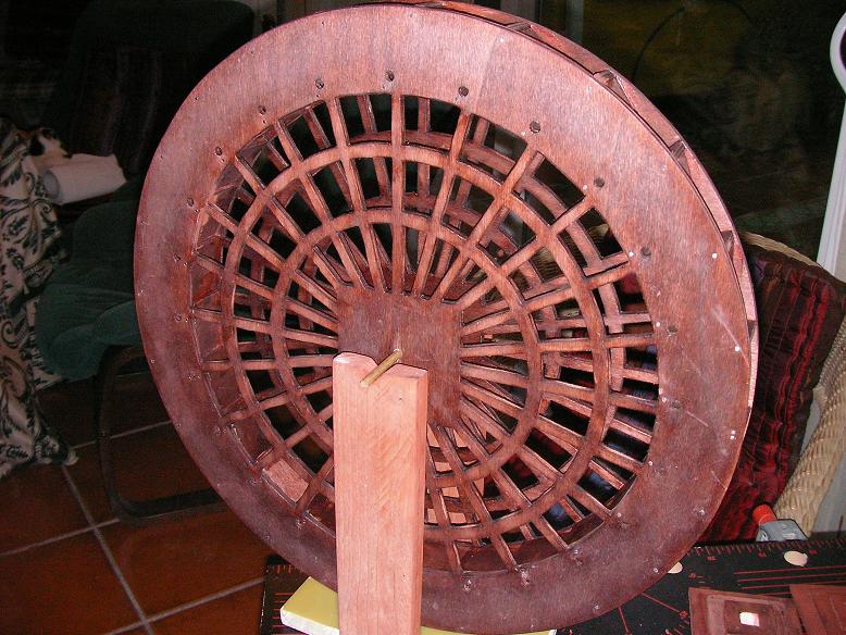

Hola foreros. Ya podeis contemplar la nueva noria en funcionamiento, como parte del belen de nuestra Asociación en el año 2007-2008. Aqui os dejo tambien el proceso de elaboracion de la nueva noria que como ya se dijo, sustituye a la que estuvo montada el año anterior.
HE PUESTO OTRO VIDEO MAS CLARO EN TOUTUBE Y YA ESTA DISPONIBLE.
Para verlo (PINCHAR ESTE ENLACE) http://es.youtube.com/watch?v=LA2cqUPa8tc
O buscar en youtube "Belen ada requena"
Espero que os guste.

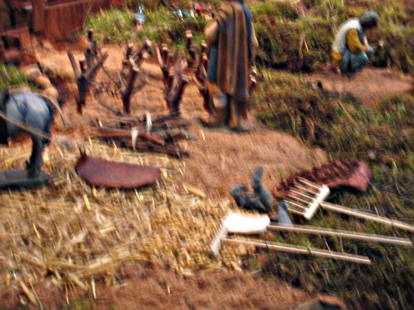

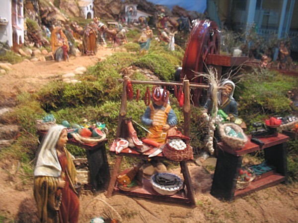

A cual de las escenas tipicas me gustó más: la matanza del cerdo, su posterior despieze (por ese carnicero, que antes habia sido romano), los embutidos colgados de una lata de madera, para que se secaran al aire, los puestos de frutas y verduras, la almazara con su molino y el limpiador de olivas de madera, la trilla en la era, trillando el trigo y luego sacando la miés, etc..
Me parecia que huviera retrocedido en el tiempo a mis años de niño (y ya hace unos cuantos) al ver todas esas escenas, que eran habituales en aquellos tiempos.
Estaria toda la noche contando sin parar todos y cada uno de los detalles que se apeciaban en vuestro maravilloso y bien hecho belén, pero no me quiero hacer pesado y les doy el paso a otros foreros que estan deseosos de daros la enhorabuena por el trabajo tan bueno que realizaís.
Mi enhorabuena otra vez por todo esto.
Un cariñoso abrazo
Luis (laor)
P.D. Con vuestro permiso pongo algunas fotos de lo que he dicho.

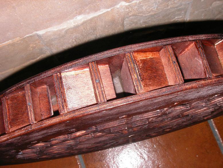

Al entrar la madera en contacto con el agua no se hincha,o le habéis puesto alguna imprimación.Es maravillosa.
UN SALUDO
2811
13/1/2007 15:42
Respecto a la protección de la Noria efectivamente lleva protector de fondo de Maxy que va muy bien.
2811
13/1/2007 17:34
la anterior noria,la que se ve funcionando en el video de la pagina arriba indicada, la pintamos con tinte para madera y despues la sellamos con un protector de fondo para madera de la casa maxy,ha estado en contacto con el agua durante dos meses y esta impoluta,esta de igual modo la hemos tratado visto el maravilloso resultado que nos dio la anterior, es muy importante que quede bien sellada,ya que la laboriosidad del trabajo puede venirse a pique por no hacerlo adecuadamente,espero haberte ayudado con mi explicacion, besotessssss.

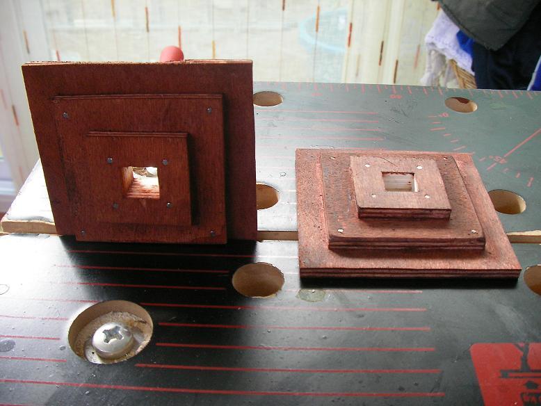

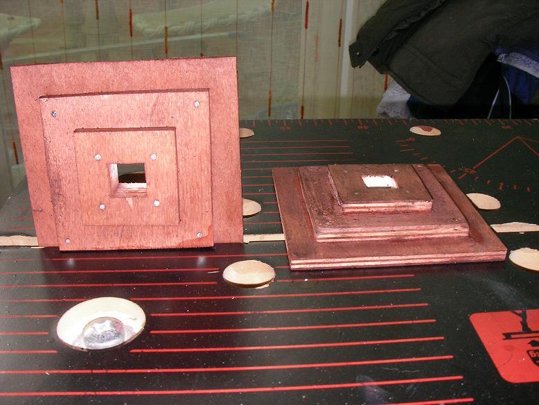

En la imagen 22 se vé el anclaje de la noria con respecto a la base, si colocas 2 rodamientos (rodillo presor de video) como el de la fotos, se deslizará practicamnete sola, pues se disminuye la fricción del eje de madera con la horquilla que es de madera tambien, se trata de pasar el eje de la noria por el agujero del rodillo, la parte exterior queda pegada a la horquilla, el eje se desplaza mediante las bolas del rodamiento.
Si tienes dudas te explico como se hace.

Gracias Pitagorin. Ya estaba previsto lo que pasa es que el eje aun no está montado, el que se ve en las fotos es para pruebas antes de instalar el definitivo. De hecho las tapas entre otras cosas alojaran el rodamiento y lo disimularan, pero como mi "suministrador" de ejes estaba de vacaciones, no podiamos montar el definitivo.
En la otra Noria lo pusimos sobre apoyos por que la tracción era por arrastre del motor del microondas, pero aquí era necesario disminuir el coeficiente de fricción aunque en las pruebas se comprueba que la mayor oposición al giro la ejerce el agua del canal y la carga que recogen los cangilones, por eso tenemos que hacer un ajuste de la presión en cada caso cuando se instala.

es muy importante que las piezas esten bien pegadas para que no tenga perdidas de agua.
2811
estamos consiguiendo que ruede por la fuerza del agua, sera cuestion de ajustar despues puesta en el belen.
