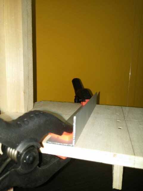

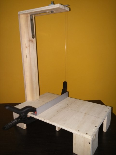

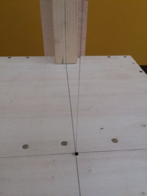

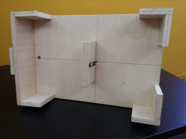

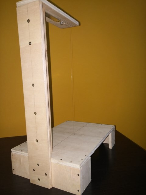

Hola Amigos del Foro, después de un largo tiempo de ausencia sin mostrar ningún trabajo ( me he tomado un medio año sabático) vuelvo para mostrarles mi nueva MINI-MAQUINA cortadora de Porex, para los trabajos pequeños y porque es más fácil de utilizar y guardar, antes que estar sacando las grandes para cortar pequeñas piezas.

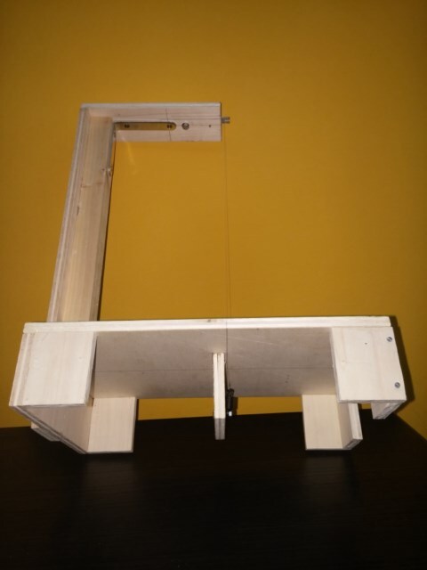

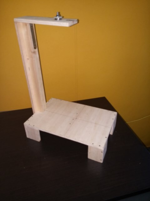

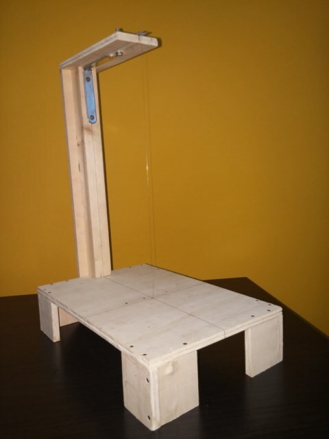

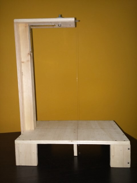

Les describo como es y las medidas:
- Esta hecha de madera de 1 cm. de grosor.

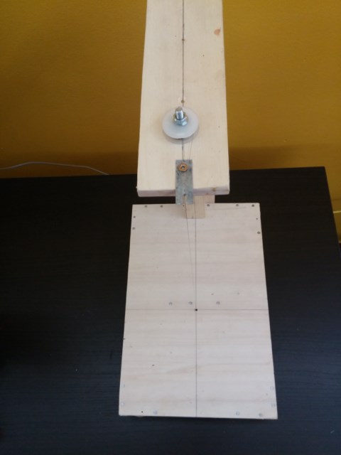

- La Base de trabajo es de 30 cm de largo x 20 cm de ancho.
- Las patas son de 5 cm de ancho por 6 cm de alto, excepto la trasera que es una tira de 20 cm de ancho por 6 cm de alto.

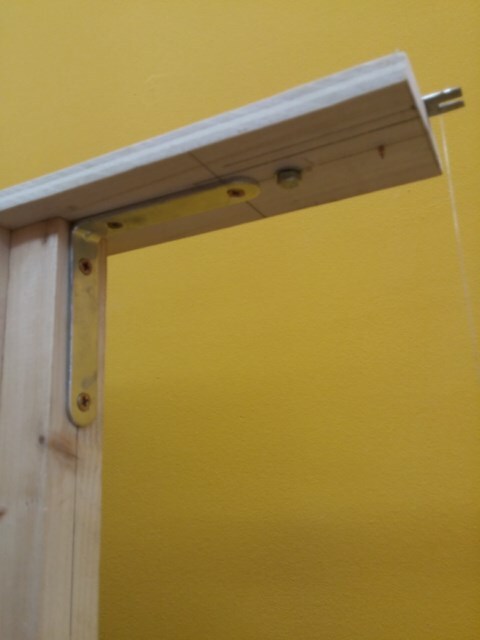

- El Mástil que sube es de 40 cm de alto x 6 cm de ancho, y la tira que lleva arriba es de 18 cm de largo por 6 cm de ancho.

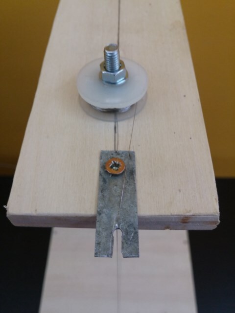

- Desde la Base hasta la parte superior del mástil lleva una pieza de madera de 3x3 cm de ancho por 32,8 cm. de alto ( todo depende de como lo hagáis cada uno) y es para reforzar el mástil que no doble al tensar el hilo de nicrom..

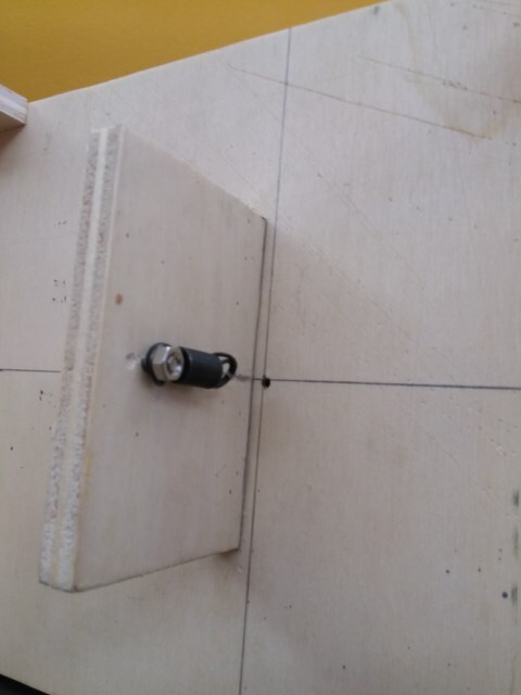

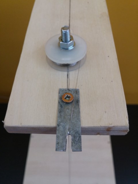

- En la parte de abajo donde entra el hilo de nicrom para tensarlo, lleva una pieza de madera de 6 cm de alto x 9 de ancho que se usa para poner el tornillo y el muelle donde se conecta el hilo de nicrom para su tensado.
- Todo está cogido con cola blanca y tachas ( puntas ).
- El hilo de nicrom es de 0,28 mm. comprado de la casa proxxom en una bobina de 30 mt.

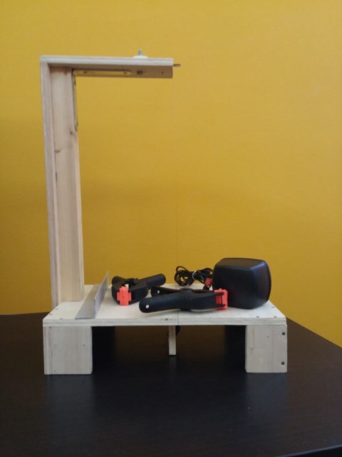

- He cortado un trozo de aluminio en escuadra de 20 cm. de largo para hacer de barra de contención para el corte que va sujeta con dos pinzas de plástico duro de gran potencia para que sujete mejor.

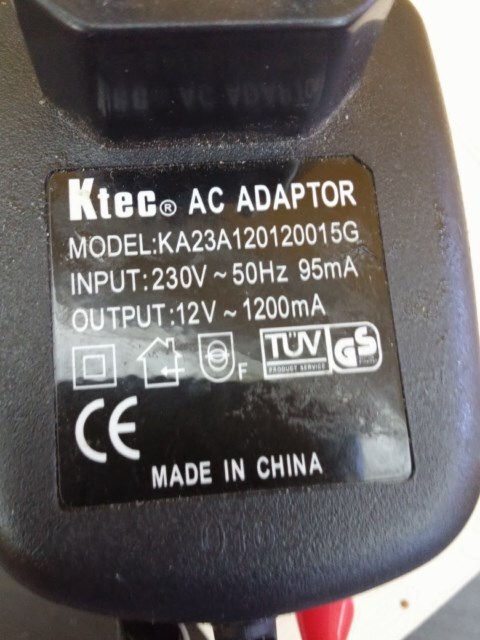

- El transformador es de 12 v. que para la distancia del hilo a calentar, va de maravilla.
- Deciros que me ha salido superbarata, no creo que me haya gastado más de 10 €.
Para ser justos quiero decir que me he fijado en la maquina que contruyó Leonel Ariza y que tiene un video en YouTube de como lo hace.
Aunque yo le he introducido unos materiales que el no emplea, que creo le dan mas resistencia a la pieza, además de modificaciones personales de acuerdo a lo que necesito.
Este es el video
Espero os guste y os dejo unas fotos para que vean como esta hecha.
Reciban un saludo desde Gran Canaria.

Estàbien hecha,pero el problema es protegir dal calentamiento la base de la cortadora,es madera....
327
Telde-Gran Canaria
Paolobelen:
Gracias por tu opinión, pero para eso no hay nada escrito. El calentamiento que tu dices, tendría que ser de horas para que llegue a quemar la madera. Aunque no estaría mal que le pusiesen un protector, hay quien le pone una arandela, otros una tuerca. Cada uno lo que le venga mejor.
Gracias de verdad, por tu aporte. Nadie es perfecto y todo se puede mejorar. Todos aprendemos de todos y así se construye el foro, de buenos rollos.
Un saludo desde Gran Canaria.

Para proteger la madera, se puede meter un tubo metalico, (hueco) y dentro el hilo de nicrom. Un saludo.
179
Colmenar Viejo
Hay minas metálicas de los bolígrafos, que pueden servir. Un saludo.

Amigo Gabriel G., hay un montón de cosas que se pueden usar para proteger la madera del hilo. Todo depende de la imaginación que tenga cada uno y las ganas de dar solución al asunto. Gracias por tu aporte, seguro que a alguien le servirá. Todo depende del grosor del agujero que se haga. En mi caso lo hice muy muy pequeño.
Incluso te lo puedes fabricar con la tapa de las latas de atún de abrefácil, haces un tubito de la medida apropiada y ya esta.

Buena solución y como bien dices, se puede hacer a la medida. Un saludo.
