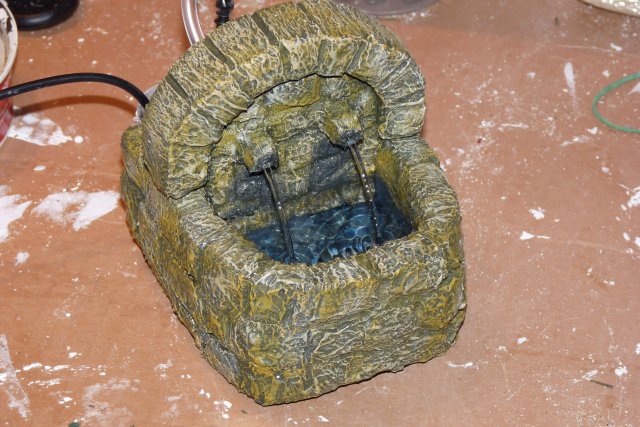

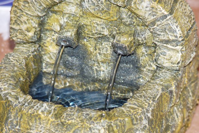

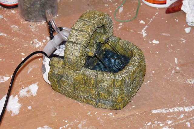

Bueno, aqui os pongo unas fotos de la fuente que acabo de terminar para el belén,
no he hecho fotos del proceso, porque es básicamente el mismo que para la cascada,
http://foro.belenismo.net/forums/thread-view.asp?tid=9689&posts=11&...
Base de plastico estanca, en este caso el culo de una botella de suavizante Flor,
y luego pegado alrededor con trocitos de porexpan, enmasillado por encima y pintado.
Una vez esta hecho, ya sabeis, una buena mano o dos, o tres, de silicona ácida y
ya está.
espero que os guste,
un saludo.

Hola cyrano bna,
muy bien!
Te felicito, me encanta.
La silicona ácida es la silicona normal transparente? perdona la pregunta.
Un saludo!
14
Hola JULi,
es la silicona transparente que se utiliza para cristales, cocinas, baños, etc..y que es completamente impermeable.
La verdad es que esta va muy bien, esta se limpia con disolvente, despues hay otra que se limpia con agua, que no se yo que tal.
Pero vamos, en definitiva, de lo que se trata es de que sea una silicona completamente impermeable.
Yo la silicona se la aplico solo en la parte que está en contacto con el agua, las partes que deben de contener el agua con un par de manos o más, y las partes que les puede tocar poco el agua, como los bordes, por ejemplo, solo una manita, el resto no hace falta.

Hola cyrano bna, me gusta tu fuente voy a intentas hacer una parecida, quiero preguntarte donde has consegido la union de las dos gomas un saludo
14
La unión de las gomas es una pieza de derivación en "T" para el riego por goteo, de las pequeñas, esto se puede conseguir en Leroy Merlin o cualquier sitio de Bricolage o Jardinería, y los tubos de goma son de los que se utilizan para los acuarios, también los hay de los de riego pero normalmente suelen ser negros y no tan flexibles.
