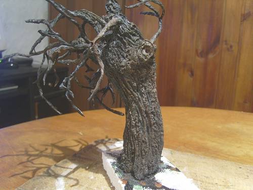

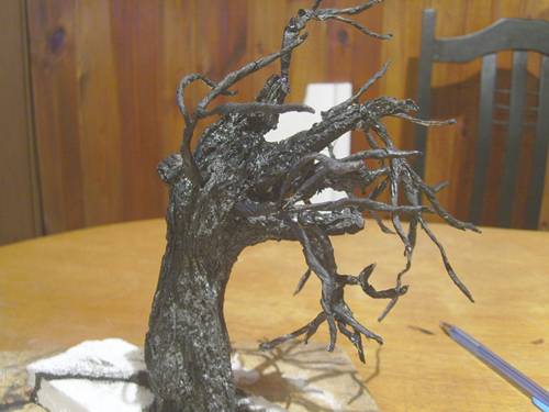

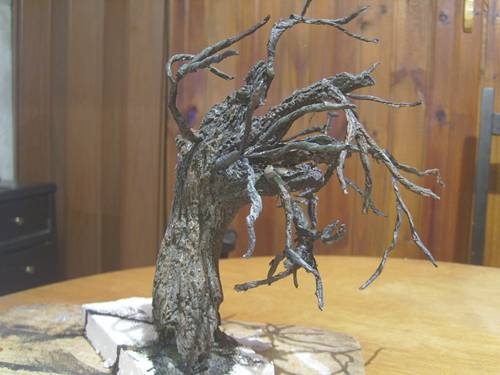

Este es el primer árbol que estamos realizando gracias a los concejos de los grandes del foro.
Falta la vegetación y detalles del suelo, cuando esté más avanzado las subiremos.
Esperamos que les guste

Vaya es un arbol precioso...... supongo porque no lo veo jajaja
Anda si que sale, no me he esperado lo suficiente
Muy bonito efectivamente, os rogaria, suplicaria, pediria que me explicaseis como se hace.
Modificado por TONIATO 27/2/2010 00:39

Te cuento un secreto, Marcos da la textura con cepillo de alambre, nosotros se la dimos con soldador, personalmente nos gustaba más porque quedaban más marcadas las vetas del tronco.

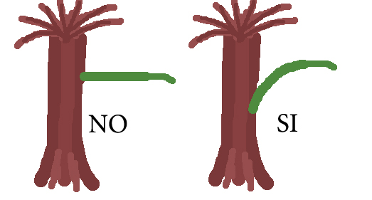

Os ha quedado muy bonito, Molaes. Si me permitís un consejo (bueno, dos en realidad)...
Las ramas de un árbol rara vez crecen en ángulo recto respecto al tronco. En vez de "clavarlas" en el tronco, haced que nazcan de él. Quedará más natural.
Os pongo un croquis para que lo entendáis mejor. Está dibujado de forma horrible pero creo que es explícito ^^
El segundo: despues de cubrir las ramas y raíces con el papel cocina, añadid una capa de papel pinocho (también llamado papel crespón) encolada igual que el papel cocina. Las arrugas del papel pinocho darán un acabado más real. Eso sí, tened cuidado de respetar el sentido de la arruga para imitar la corteza de las ramas.

Hola, Juan,
Lo que suelo hacer es aplicar el papel pinocho en trozos pequeños. De esa forma, las arrugas no van siempre exactamente en el mismo ángulo y la corteza no parece artificial.
Efectivamente, con esa técnica no es necesario tratar el tronco con el cepillo de alambre. Eso sí, faltarán los nudos de la madera que sí se consiguen con el cepillado.

Molaes, ese árbol está divino, el tronco es muy, muy real, tiene cierto parecido a un árbol que crece en la isla del Hierro y que está batido por el fuerte viento hacia un lado, creo que se llama Sabina, si encuentro alguna foto os la envio. venga corriendito, que tengo ganas de verlo acabado. Lo del papel pinocho que dice Gabacho es muy buena idea, conozco ese papel rugoso, lo venden en varios colores, habrá que probarlo cuanto antes. En un mensaje a Toniato le he dicho que yo he usado masas y tambien quedan muy bien y cuando secan son muy duras y se pueden pintar con lo que quieras. ! será por técnicas! ja,ja. Saludos afectuosos

Primero "MUCHAS GRACIAS A TODOS DE CORAZÓN"
Gabacho, Ahora que lo miramos bien...tenés razón que si a nuestro árbol lo agarra un viento le arranca todas las ramas, eso de seguro, jeje.

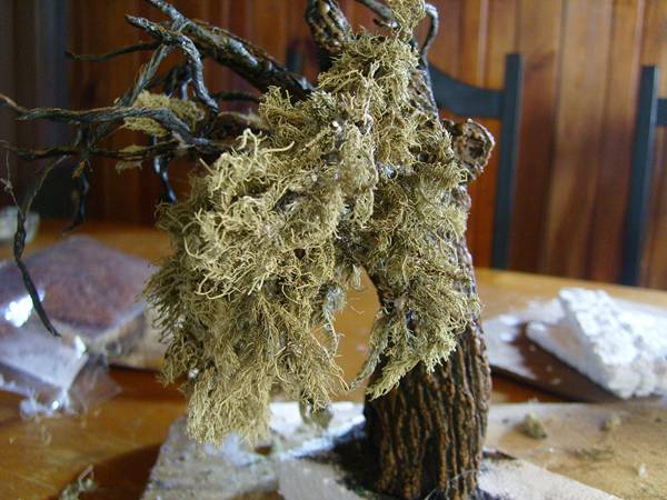

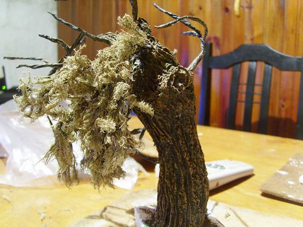

Sereno...Si... nos ha dado un trabajaso, pero hemos cometido un gran error, tendríamos que haber pegado el follaje a las ramitas antes de pegarlas a los troncos principales, ahora estamos como volviéndonos chinos.
TONIATO... ya vimos el tuyo a nosotros nos gusta, tu dices que el tronco es largo, yo le agregaría mas ramas con follaje o a ultima cortalo y listo ( nosotros siempre ¡¡¡taaan técnicos!!!! jejeje)
Juan... muchas gracias, como siempre tu dando fuerzas para seguir adelante, el follaje es un hallazgo que encontramos en el puesto del yuyero del barrio

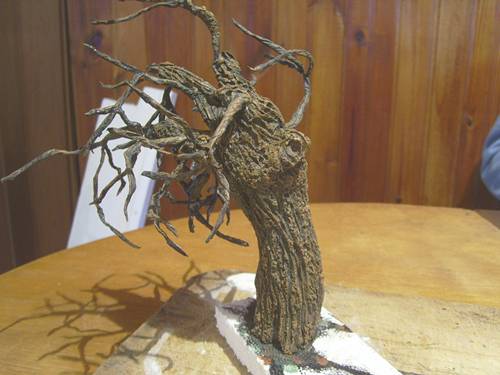

Acá les mandamos unas fotos

! genial el árbol y las hierbas que le has puesto fenomenal y encima te puedes hacer una infusión para depurar el riñon, que más podeis pedir, ja,ja. Realmente me encanta. Enhorabuena, que manitas teneisssss. Saludos

Bien molaes os esta quedando perfecto, muy original.
El mio en lugar de talarlo como me proponeis, esta haciendo lo que hacemos los humanos cuando no llegamos a algo que esta alto, ¿¿que es?? pues eso mismo que estais pensando CRECER jajaja..... le estan creciendo unas ramas mas largas, estan en proceso de secado frente al ventilador (no tengo paciencia) a ver si asi cambia la imagen del niño.

Gracias no lo hemos terminado porque nos hemos quedado sin yuyitos mañana iremos ala feria por mas, el yuyero pensará que estamos muuuuuy enfermos de los riñones jeje.

Preciosoooo Molaes, cómo hecho de vuestras manos, la hierba que estás poniendo de follaje, no la conozco aquí en Colombia, pero no veas las ganas que tengo de ver tu pesebre armado y pensar que falta tanto tiempo para la navidad.

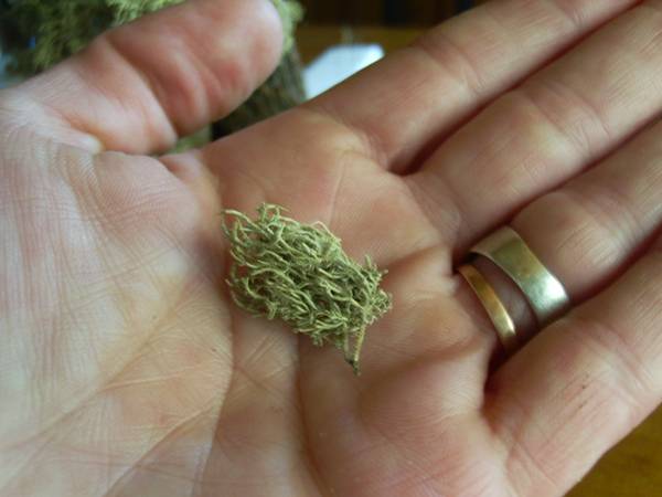

Muchas gracias Juan, te cuento,... NO... les cuento a todos que nos enteramos que lleva ese nombre por ser un musgo de roca común que crece con humedad o sin ella , quizá en otros países lleve otro nombre, y si no hagan como nosotros, revuelvan todas las bolsitas del yuyero del barrio, o las de los chinos... jeje

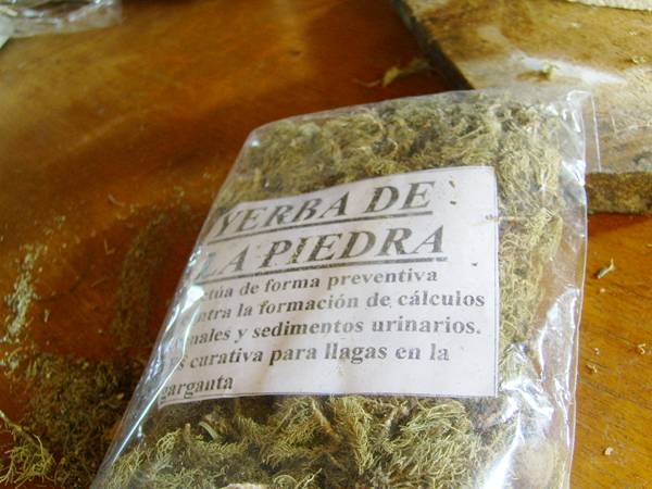

Buenos días TONIATO, Te contaré que el "yuyero" es un amable señor que vende yuyos........jejeje con esa explicacion de seguro que te quedo clarito!!!! yuyería u homeopatía son hierbas o yerbas, que se extraen del campo generalmente, con fines medicinales.
Las hierbas autorizadas por el ministerio de salud, vienen es saquitos como el de foto y después tenés como las de la bolsita que vienen en su estado natural pero secas y se compran en las ferias. la gente compra más la de feria,porque trae mas cantidad y es mas económica y según dicen hace mejor efecto, las otras vienen con edulcorantes y un monton de paparruchadas para venderlas mas cara.
