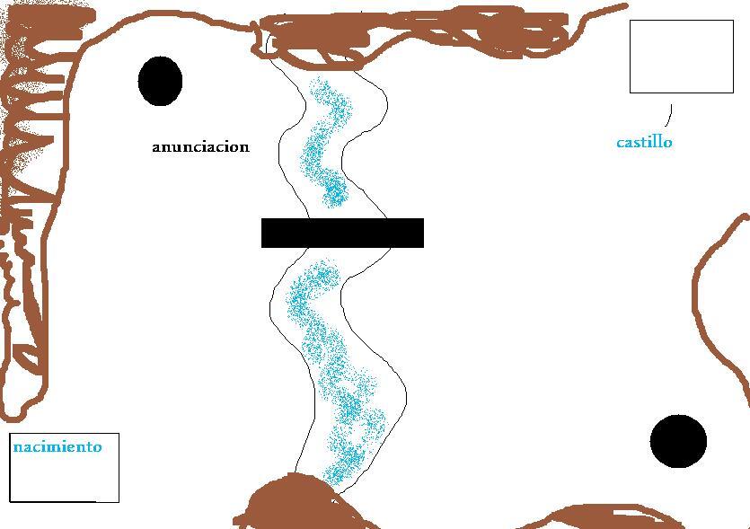

Yo lo que haría sería montar el nacimiento a un extremo del sitio que tengas y en el extremo contrario pondría el castillo de herodes y los soldados que tengas. Si quieres un rio puedes ponerlo en el centro del tablero para diferenciar lo que es el nacimiento y el castillo. los reyes puedes ponerlo o bien antes de llegar al rio en direccion al nacimiento o despues del rio a tu gusto. Las montañas en el fondo del belen entre el nacimiento y el castillo. Podrías aprovechar y hacer unca cueva para que saliera el rio de ella. Por lo demas según a tu gusto, eso si yo la anunciacion la pondría lejos del nacimineto. Espero que te ayude con esto, a ver si tengo un momento y te hago un plano con lo que te he explicado. Si quieres ver más información mira en los "albúmes" de los foreros.

Para la desembocadura del rio podrías, poner con unos corchos o piedras grandes, una especie de monte pequeño o algo asi para poder esconderlo. La idea de la anunciacion debajo del castillo de herodes esta bien, aunque yo lo pondría distante. Puede poner algunos pastores mirando al angel de la anunciacion y otros que se queden maravillados al paso de los reyes.
PD: Como ves en el grafico es una idea de lo que te comentaba, la anunciacion la puedes poner bien en uno de los dos puntos negros o donde quieras. Esta vez te puesto el nacimiento en primer plano, aunque si quieres ponerlo en el fondo donde esta la anunciat, tambien te quedaría bien. en ese caso yo la anunciata la pondría en el punto derecho del rio. Espero poder ayudarte.

(Dibujo.jpg)
