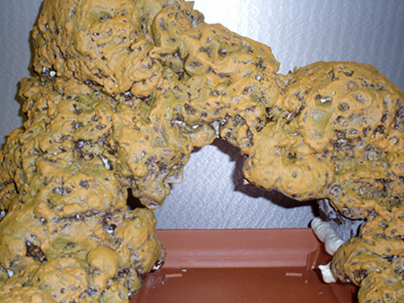

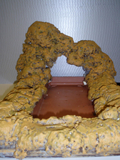

Llevo bastante tiempo aprendiendo de todos vosotros , aunque no se si mucho.Desde hace varios años pinto mis figuras del Belen, tengo ya unas 35.El año pasado hice una cascada con una bandeja de jardinera de plastico , una bomba de agua, una roca de acuario, piedras (pegadas con silicona ) corcho, arena...bueno quedó aparente aunque al lado de vuestras construcciones es una porquería.Este año he empezado a hacer unas montañas alrededor de la jardinera del año pasado para que me sirva de estanque, he utilizado porex y espuma de poliuretano encima , la he tallado un poco ( bueno lo he intentado ) y luego he dado una capa de látex . Ahora tengo que pintar y estoy un poco perdida en cuanto si por ahora he seguido los pasos correctos y si podría dar la 1ª capa de pintura con esmalte acrilico color tabaco, luego las siguientes capas las daría con pinturas de la Americana ( las utilizo para las figuras ) es por no comprar más cosas, que a lo mejor luego no utilizo.Si al final no queda mal intentaré poner una foto....Gracias por adelantado y espero vuestras respuestas.

Yo utilizo para cascadas y ríos, pintura acrílica siempre, no conozco la Americana, pero haz la prueba en un envase plástico, pinta con las americanas, creando el tono que deseas al final de todo y cuando este seco lo llenas de agua y veras si aguanta o se va al garete.
Haciendo tu misma las pruebas, es como se aprende al cien x cien.

Por ahora la pintura aguanta perfectamente, y ya lo tengo montado . Te mando unas fotos aunque no sé si apreciará muy bien los pasos pues antes de la 1ª foto ya había dado el color de fondo y la 1ª veladura, la verdad los colores no quedan tan bonitos como al natural y mi camara no es nada del otro mundo.Si soy capaz de mandarlas te mandaré alguna otra de las figuras de otros años...espero criticas constructivas.

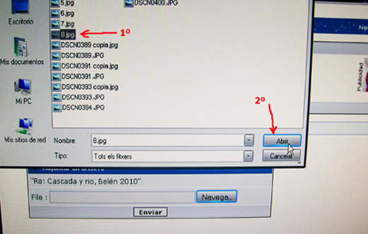

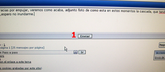

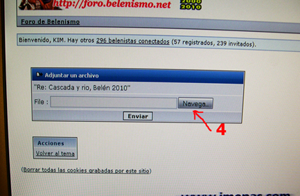

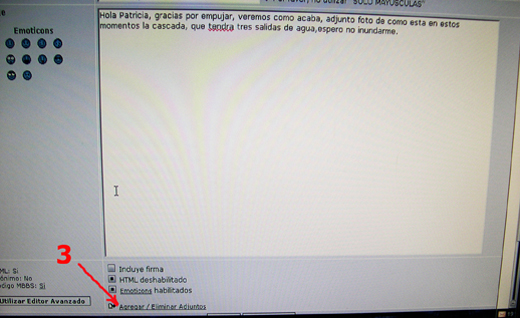

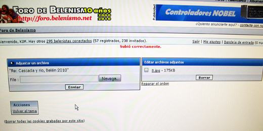

Hola Patricia, intentaré explicarte el paso a paso que yo utilizo para adjuntar las fotos, yo el tamaño lo reduzco con el programa photochop
Foto 1 envías el post y aparecerá la pantalla

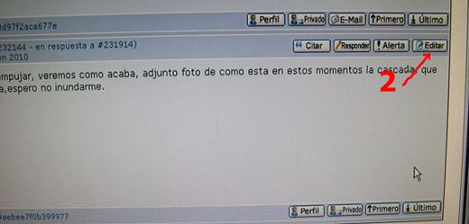

Foto 2 clica sobre Editar, aparece la siguiente pantalla
Foto 3 clica sobre Agregar, aparece la siguiente pantalla
Foto 4 clica sobre Navegar y en la siguiente pantalla
Foto 5 1º marca la foto que quiere subir y 2º clica en Abrir aparece la siguiente pantalla

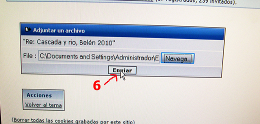

Foto 6 la foto queda situada y clica sobre Enviar, si todo es correcto
Foto 7 aparece texto en rojo indicando que subió correctamente y en el recuadro de la derecha te da la posibilidad de alterar el orden si subes varias
Suerte.

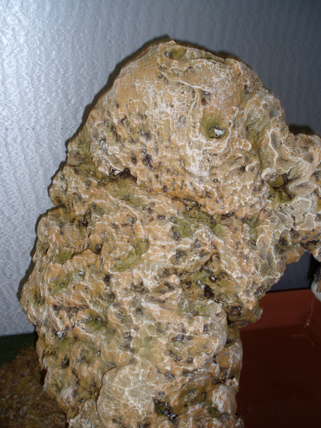

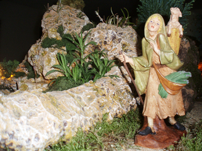

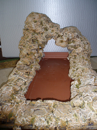

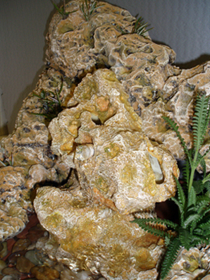

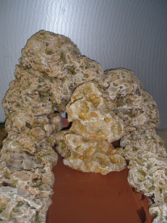

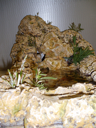

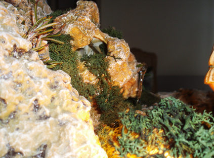

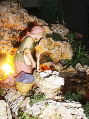

Hola Pati, las rocas están geniales, tanto de textura como de color, el agua la veo (soy un obseso del agua), corre o está estancada el chorrito de la foto 10 es fijo o es agua que realmente corre, sea lo que sea, preciosa la montaña con su cascada.
Salutacions
Kim
1533
Madrid :) :) :)
Hola kIM:
Lo 1º darte las gracias por tus elogios (no es nada del otro mundo ) que animan un montón y por toda tu ayuda.
El agua corre de VERDAD !!! a mi también me fascina el agua y por eso creo que me atreví con la cascada... en las fotos que no me dejó subir se veía más claramente , pero si logro poner las de las figuras ,pondré alguna donde se vea mejor el agua.
Detrás de la roca central está escondida la bomba del agua y a la roca le hice un taladro para pasar el macarrón, luego el chorro salía disparado y parecía una fuente , por eso le puse un trozo pequeño de gasa alrededor para que escurriera por la roca y aún así en plan chapuza tuve que meter una hojita de romero para atenuar un poco el chorro; como verás recursos caseros de última hora pero conseguí lo que quería, aunque no se si al final me he pasado y se ve poco.
Bueno el año que viene me atreveré con algo más complicado.
Un saludo y sigue trabajando.
Patricia.

Esta muy bien pero yo Tallaría con el cúter un poco y quitaría el aspecto de la espuma............vamos eso dice el maestro Galtxa
