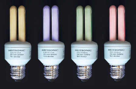

1077
Niebla (Huelva)
Mira Rom yo he estado viendo por internet y ya hay disponible muchas bombillas de bajo consumo regulables y he leido por ahi que la estan sacando de colores, yo personalmente las he visto regulables en leroy merlin aunque no eran de colores pero vas a ver como dentro de unos dos años las hay a patadas, eso si de momento cuestan unos 15 € por bombilla pero duran como 10 veces mas que las otras. Saludos.

ROM ha sacado un tema interesante, el de la potencia de las bombillas regulables. Fijaros que no existe en el mercado ni un solo controlador que permita incrementar la luz de las bombillas solo hasta el nivel que queramos, sino que todos incrementan la intensidad de las bombillas conectadas desde el mínimo hasta el máximo, así que si queremos poca intensidad, tenemos que usar bombillas de poca potencia. Bueno pues con mi equipo de iluminación (el que está anunciado en la sección de anuncios personales de este foro) este problema no existe, de hecho se puede hacer que cualquier bombilla incandescente o halógena de cualquier potencia, se encienda hasta el nivel de intensidad luminosa que queramos, lo cual nos permite usar bombillas de la potencia que queramos y hacerlas lucir con la intensidad deseada, sin necesidad de usar bombillas de baja potencia para conseguir iluminaciones ténues. Si queréis información sobre mi equipo, consultadme.
68
Arcos de la Frontera
Cronos dice en su post que ha encontrado bombillas de bajo consumo regulables y esto es cierto, EXISTEN. De hecho estas bombillas no son mas que fluorescentes de pequeño tamaño con un circuito electrónico que sustituye a los clásicos cebadores y las voluminosas reactancias que se encargan del encendido de los clásicos tubos de toda la vida, y estos pueden regularse desde hace ya mucho tiempo con unos reguladores electrónicos ESPECIALES. Pero hay varios inconvenientes tanto para regular la intensidad de los fluorescentes como la de las bombillas de bajo consumo que cita cronos: la regulación no se puede hacer desde cero hasta el máximo sino solo en un estrecho margen suficiente para aplicaciones de iluminación en hogares, pero no para iluminar un Belén. Además la curva de regulación no es "plana", es decir, uniforme, sino que mas bien estas luminarias se regulan "por pasos escalonados", o sea que los reguladores de este tipo de luminarias solo nos ofrecen varios niveles de iluminación pero no una variación continua y completa de la intensidad.
