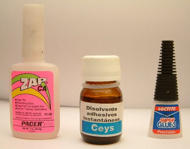

Me da la impresión que a veces no conocemos bien los materiales que utilizamos, por lo que si a alguien le ayuda, inicio este tema con un material ampliamente usado por todos EL PEGAMENTO RAPIDO O CIANOCRILATO.-
Extracto de la ficha de seguridad del producto.
Preparación catalogada como peligrosa (Directiva 1999/45 CE.).
CIANOCRILATO PELIGRO SE ADHIERE A LA PIEL Y A LOS OJOS EN POCOS SEGUNDOS, manténgase fuera del alcance de los niños .
Irritación de los ojos, Irritación de las vias respiratorias. Irritación de la piel.
PRIMEROS AUXILIOS: - CONTACTO CON LOS OJOS.- aclarar exhaustivamente con agua abundante varios minutos, acudir a urgencias y tener la hoja de seguridad del producto a mano . CONTACTO CON LA PIEL.- LAVAR EXHAUSTIVAMENTE CON AGUA Y JABON ...
CUANDO LA PIEL ESTÁ PEGADA NO INTENTE SEPARAR POR LA FUERZA LAS ZONAS DE PIEL PEGADAS, UTILIZAR UN DISOLVENTE ADECUADO AL PRODUCTO Y DESPUES LAVAR EXHAUSTIVAMENTE CON AGUA Y JABON.
MANIPULACION: Procurar que haya una buena ventilación, alejar de materiales inflamables, no fumar, MANIPULESE Y ABRASE EL RECIPIENTE CON PRUDENCIA.
POR TANTO PRECAUCION, mi consejo tener siempre a mano este disolvente que pongo en la foto en medio de dos pegamentos de cianocrilato, bueno yo tengo actualmente este, pero por supuesto hay otras marcas y tambien lo hay en gel.
Un saludo a todos, especialmente a Inma pues creo que no se lleva demasiado bien con este pegamento .
(PEGAMENTOS A BASE DE CIANOCRILATO Y DISOLVENTE.JPG)

yo he leído que el cianocrilato se puede disolver con tolueno.

Efectivamente el tolueno sirve para despegar pegamentos con base de cianocrilato, según creo el DIMETIL TOLUENO va mejor pero su uso es más bien industrial en cuanto a cantidades envasadas y forma de adquirirlos, amen de la seguridad de su conservación, pero como mi idea al iniciar este tema es humildemente recordar mi afan por la seguridad y facilitar a los compañeros/as del foro las soluciones para mi más sencillas y asequibles, por ese motivo he recomendado un material que me va bien y lo encuentro siempre en comercios de mi ciudad.

Si es cierto que hay que tener mucho cuidado con la manipulación de este pegamento,yo en una ocasión no me dí cuenta y no tenía ningún tipo de disolvente y tuve que despegarme los dedos con un cuter.
