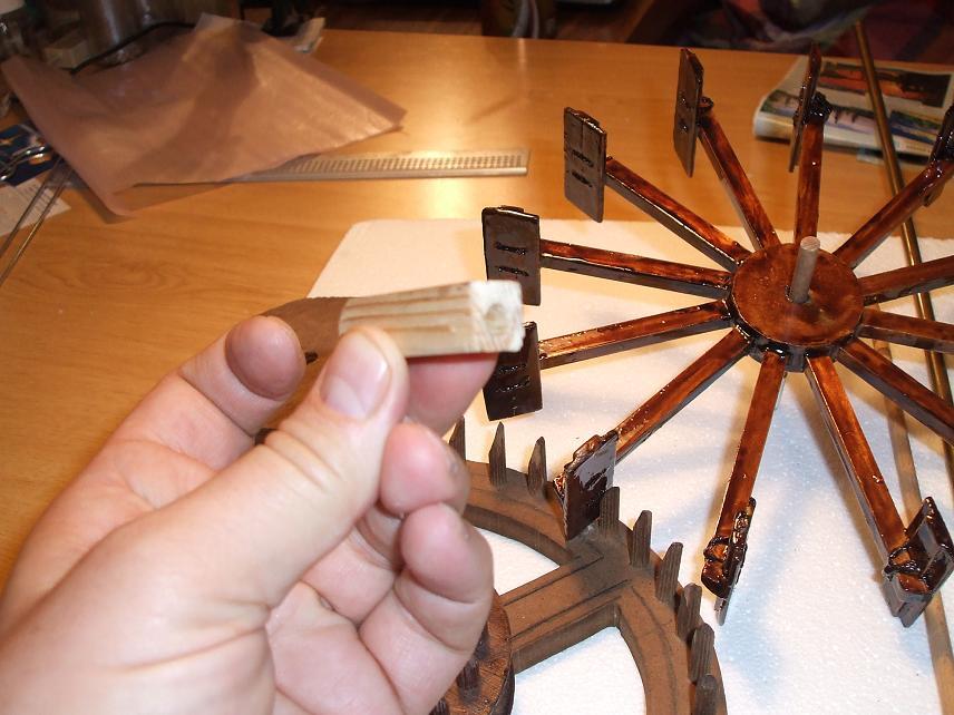

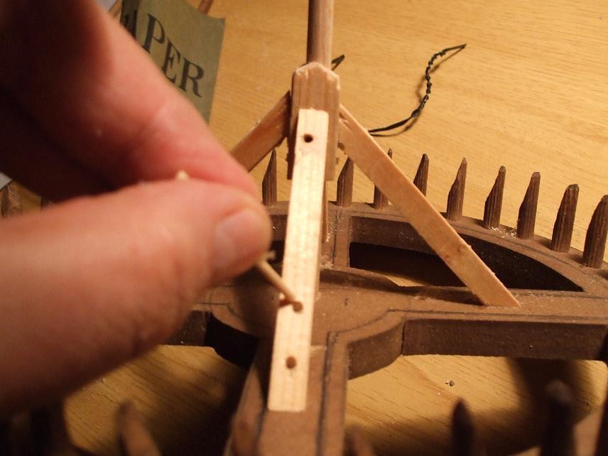

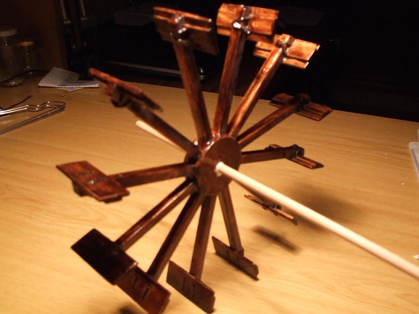

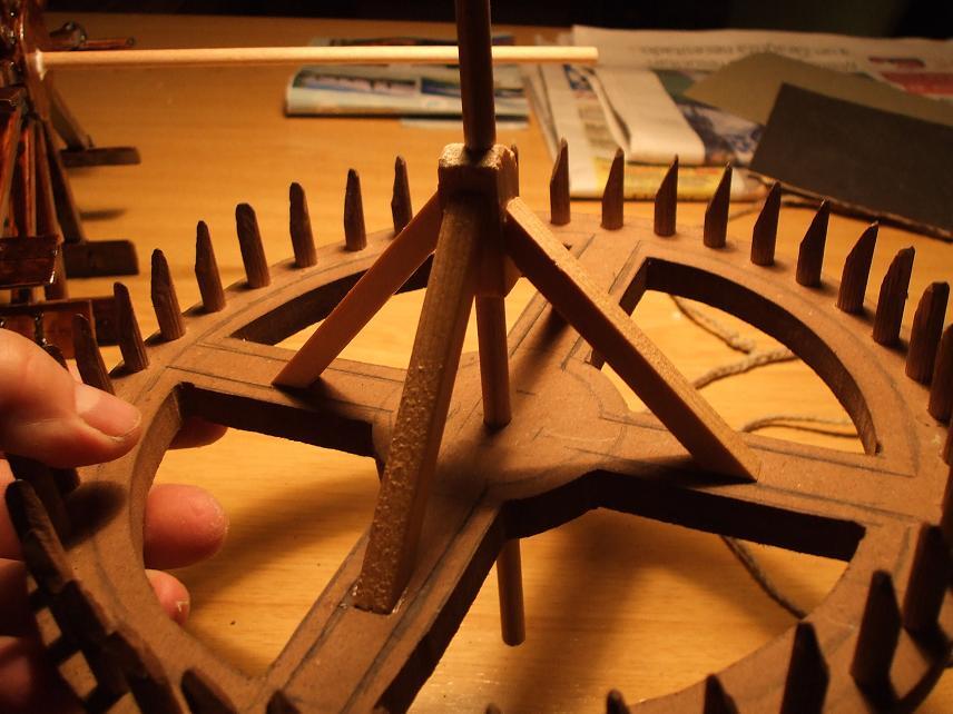

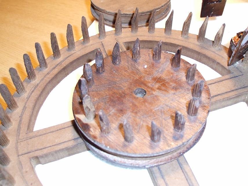

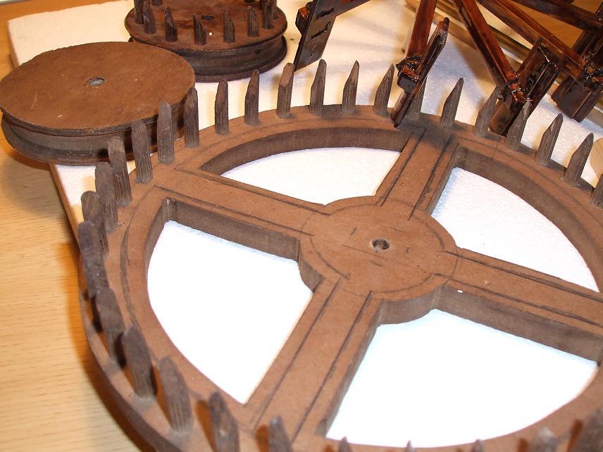

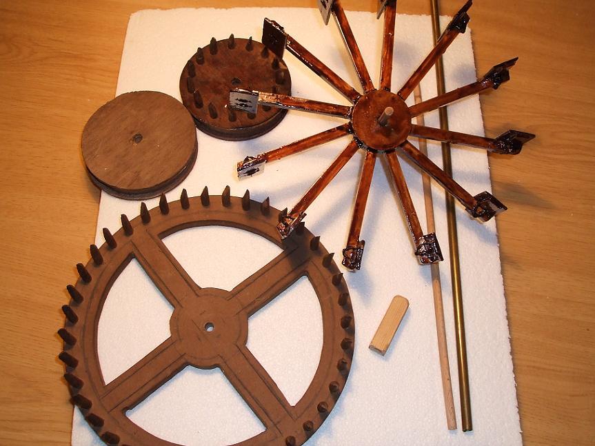

Aunque hay alguna otra, esta noria que os presento, parte del empuje del agua (como veréis lleva motor) y mediante dos piñones una polea y dos engranajes, transmite su fuierza a las piedars ¿molares?, bueno las que mmolerán el trigo para hacer la harina. Cuando descubrí el foro la tenía ya avanzada, ahora os pongo los paso qeu estoy haciendo y, si os gusta, más adelante pondré los finales y el resultado total. Atenderé cualquier consulta que hagáis. Saludos.
(001-Ruedas dentadas.JPG)
(002-Ruedas dentadas.JPG)
(003-Rueda y PiiñÃn.JPG)
(04-Noria.JPG)
(006-FijaciiÃn.JPG)
(007-FijaciiÃn (2).JPG)
(008-FijaciiÃn (2).JPG)
(008-FijaciiÃn (3).JPG)

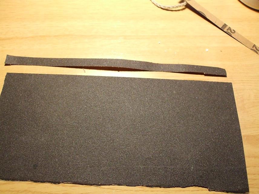

(010-Lija.JPG)
(010-Lija (2).JPG)
(011-Pegamos lija.JPG)
(012-Rueda tensores.JPG)
(013-Espigas en tensores.JPG)
(014-Assà queda.JPG)

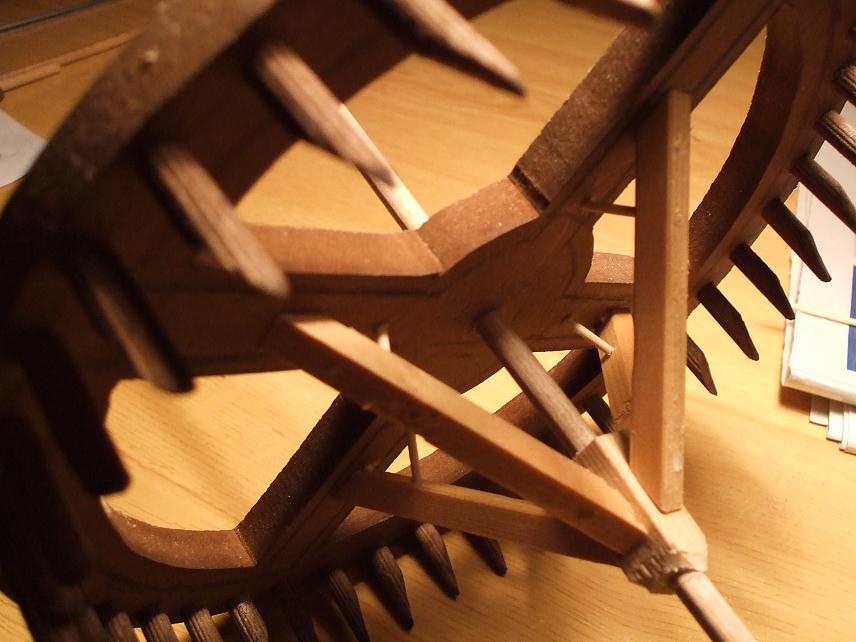

(015-Refuerzo.JPG)
Adjuntos 001-Ruedas dentadas.JPG (100KB - 445 descargas)
Adjuntos 002-Ruedas dentadas.JPG (92KB - 359 descargas)
Adjuntos 003-Rueda y PiiñÃn.JPG (98KB - 383 descargas)
Adjuntos 04-Noria.JPG (70KB - 807 descargas)

Adjuntos 015-Refuerzo.JPG (83KB - 387 descargas)

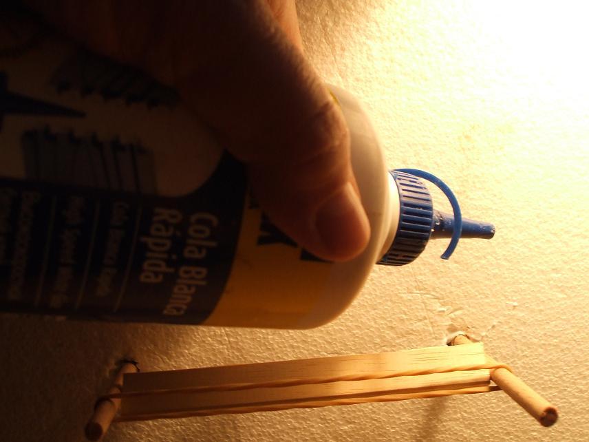

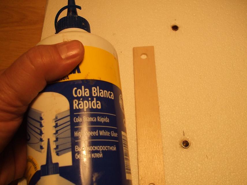

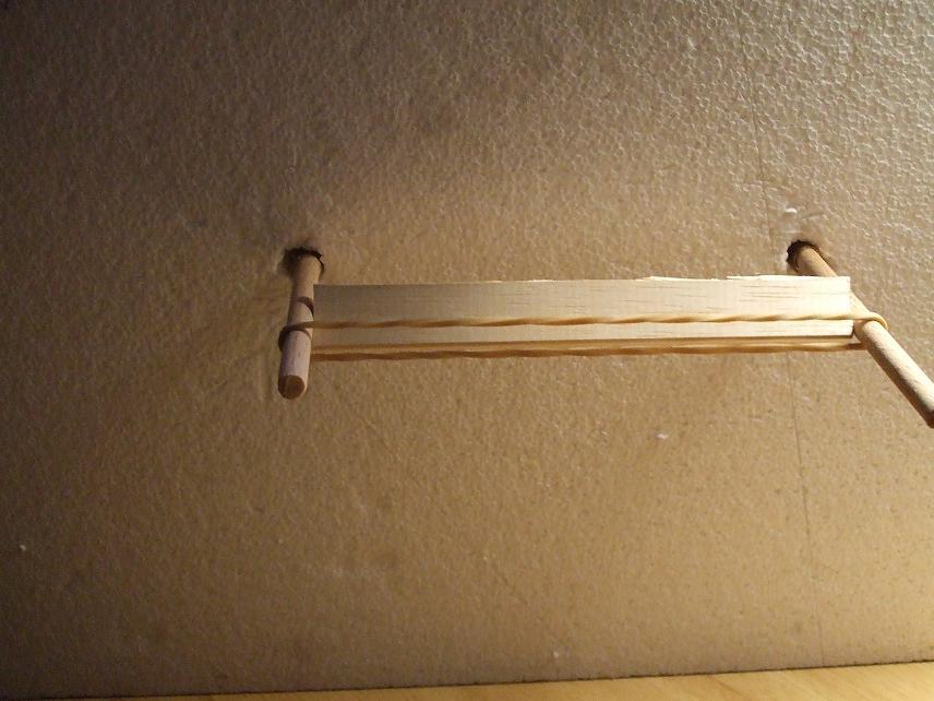

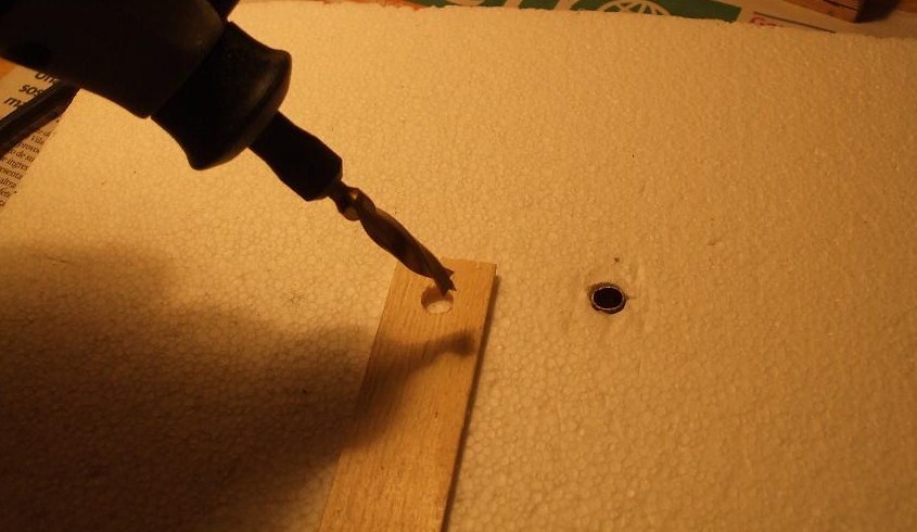

Seguimos que me ha dado problemas el dichoso subir las fotos y eso que las he reducido todas al 33%.

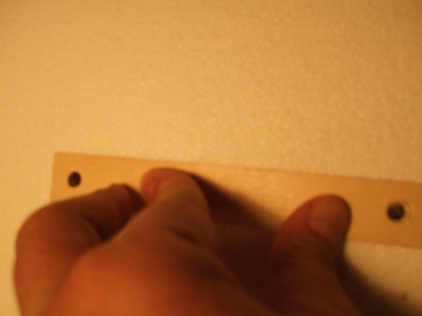

(016-Encolamos-2.JPG)
(017-Presionamos.JPG)
(018-Provisional-2.JPG)
(019-Provisional-3.JPG)

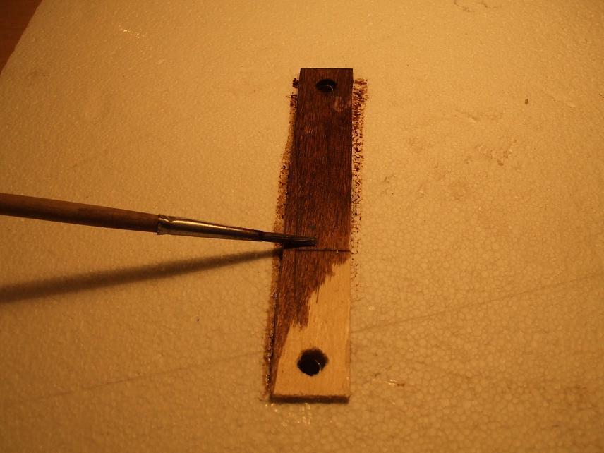

(020-Nogalina.JPG)

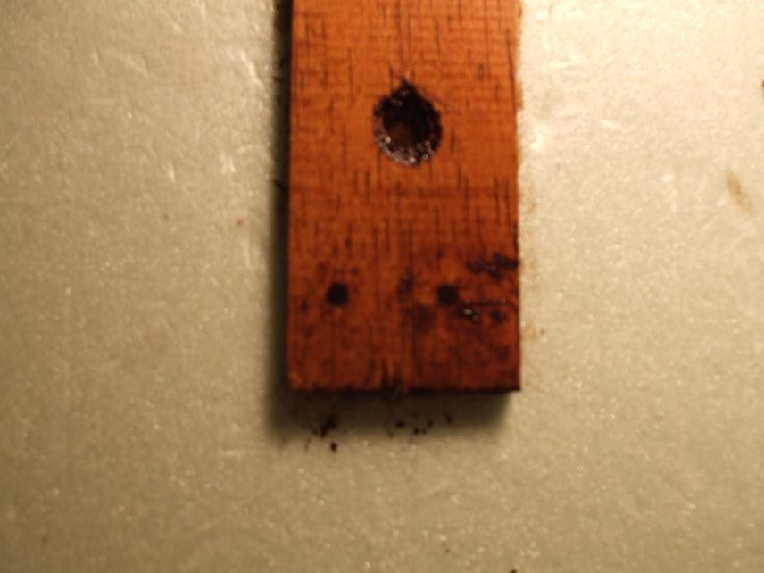

(021-Con cola.JPG)
(022-Sin cola.JPG)

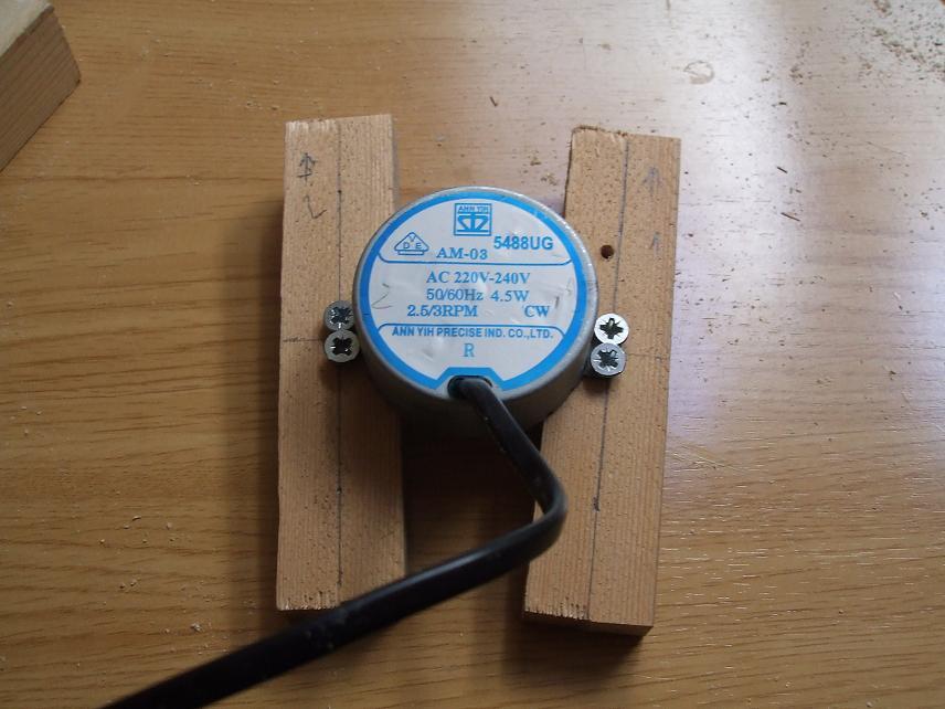

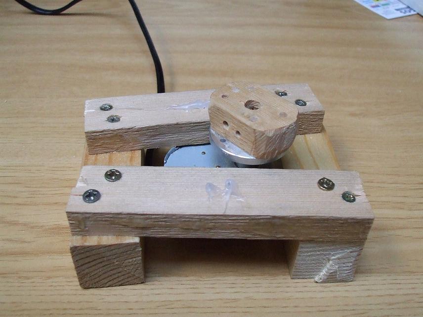

(023-Montaje motor-1.JPG)
(024-Montaje motor-2.JPG)
Adjuntos 016-Encolamos-2.JPG (69KB - 393 descargas)
Adjuntos 017-Presionamos.JPG (34KB - 351 descargas)
Adjuntos 018-Provisional-2.JPG (106KB - 395 descargas)
Adjuntos 019-Provisional-3.JPG (78KB - 372 descargas)
Adjuntos 020-Nogalina.JPG (70KB - 397 descargas)
Adjuntos 021-Con cola.JPG (63KB - 353 descargas)
Adjuntos 022-Sin cola.JPG (54KB - 401 descargas)
Adjuntos 023-Montaje motor-1.JPG (79KB - 476 descargas)
Adjuntos 024-Montaje motor-2.JPG (79KB - 433 descargas)

otra cosa!! el motor es de 2.5/3 rpm, no sera algo lento, esto sigunifica que cada minuto da 2.5/3 vueltas, lo que es igual a 20 o 24 segundos que tardara en dar una vuelta, a mi me parece algo lento..pro seguro que a ti te sale super bien y nos sorprenderas!!

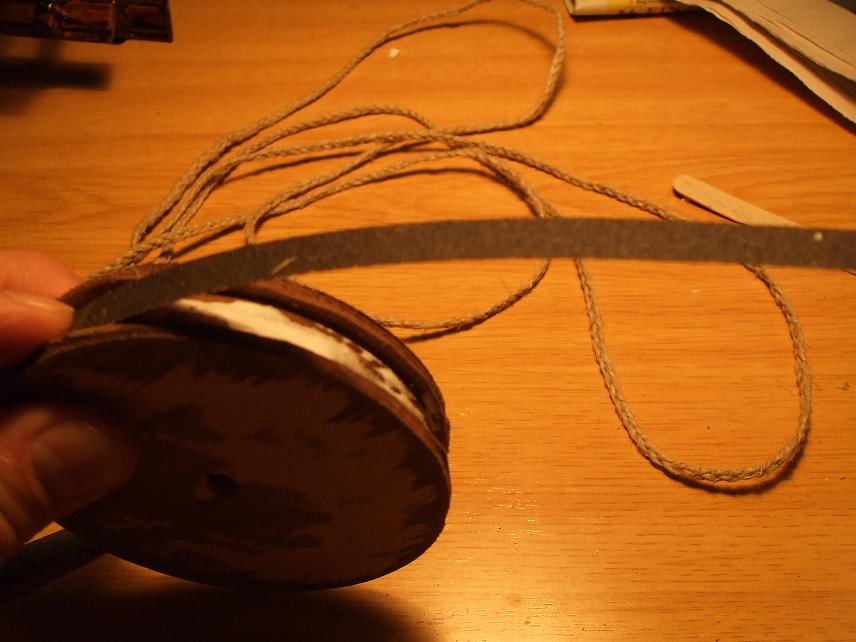

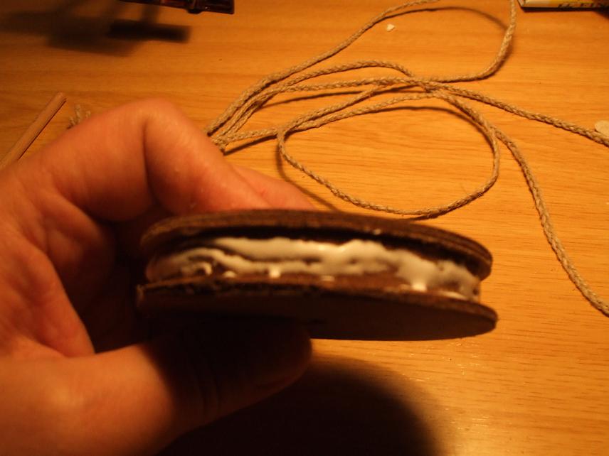

hola tiene muy buena pinta. una pregunta ¿Qué es lo que le pegas a las poleas en el caño que parece una cinta?

Hola: me gustaria me explicases como se hace para que las ruedas (engranjes) coincidan los dientes y funcione. Gracias

A las poleas lo que les pego es una lija, una tira de una hoja de lija, de forma que la polea, en este caso cuerda trenzada, no patine.
Para que los engranajes coincidan hice varias mediciones de distancia entre ellos, aún así me planteó problemas y me cansé de ella. Tengo las piezas pero no la acabé. En este caso (dientes y engranajes) más vale pecar por abundante que por escaso. Me explico, es preferible que entren bien, por que tengan espacio suficiente, a que les cueste entrar y se atasque el giro (me pasó a mi).
