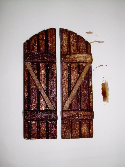

hola a todos.
he aplicado 1 mano de nogalina a una puerta y me llevao la sorpresa de que en algunas zonas me repele la nogalina aun habiendo lijado todas las partes.
¿sabeis por que me paso?
¿me recomendais otra manera de pintar las puertas y partes de madera?
Gracias y seguid asi
pd : adjunto foto
(DSCN0128.jpg)
Adjuntos DSCN0128.jpg (114KB - 346 descargas)

Lo que veo en la foto es que los puntos de la madera que no han tomado nogalina estan impermeabilizados al haber tocado la cola con la que la has pegado. Aunque liges, los poros de la madera han absorbido ya la cola y la han impermeabilizado por eso ahora la nogalina no puede penetrar en esos puntos determinados.
75
León
Eso es Vicente, cuando la cola toca cualquier material de este tipo o madera y okumen, al aplicarles un tinte éste no incide sobre esas zonas afectadas por la cola.

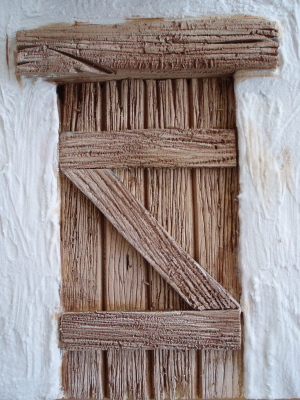

La pintura rebajada con agua agarra perfectamente en el porex amarillo, en la puerta de la foto la he dado muy diluida, a ver que opinas...
Modificado por Itzi 1/1/2007 12:52

me encanta como te quedo la puerta y veo por lo que dices que no usas nogalina.
¿que pintura diste para conseguir este magnifico resultado?
gracias a tod@ y feliz año
430
Bizkaia
Pintura al agua, da igual la marca: Americana, folcart, delta creamcoat... Le doy una mano de marron bastante diluido y después de secarse, una pasada con el pincel seco con una pizca de pintura ocre claro, o marfil (una veladura) para envejecer un poco.
En un paso a paso que puse creo que se ve mejor como pinté imitando madera este es el enlace. Un saludo.
