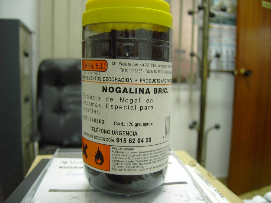

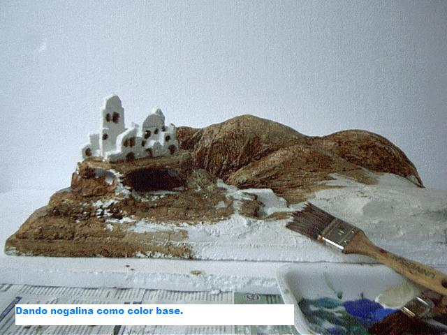

Amiga Concha, claro que voy a explicar lo que es la nogalina, faltaría más; es un extracto de nogal presentado en bolitas o escamas y su principal utilización es para dar color a la madera, o sea, hacer con las maderas nobles o de baja calidad una imitación en su colorido al cotizado nogal, pero también se puede utilizar para otros menesteres, como es nuestro caso.
Para aplicar la nogalina con excelente resultado es preciso diluirla en agua caliente junto con un poco de cola blanca para darle mayor adherencia y según la oscuridad que precises le pones más o menos cantidad de agua, y nada más.

Conchi, no sé si te refieres a lo que pienso, pero una de las diferencias es que la pintura marrón siempre tiene el mismo color, es decir el propio de la pintura y además es opaca, es decir cubre y tapa en donde la aplicas, mientras que la nogalina es una especie de pátina traslúcida, es decir deja ver lo de abajo, y oscurece más o menos según la concentración y el tratamiento que le apliques, pues ya sabes que, al menos en su uso belenista, la forma es aplicarla en la superficie de las construcciones o montañas y luego retirarla con un trapo o esponja.

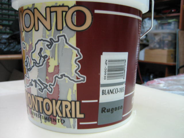

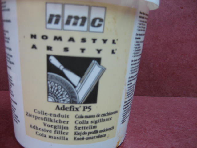

    No puedo dejar de apoyar, pues estamos hablando del uso de escayola, las reiteradas recomendaciones de nuestros compañeros Arturo y Oriente, sobre el uso de otro tipo de revestimientos para el porex como son : La pintura de recubrimiento de fachadas rugosa ( preconizada por Arturo)  o la masilla cola para escayola marca Adefix P5 (tan aconsejada por Oriente) ambas de estupendos resultados.Y que a su vez admiten ser pintadas con las pinturas o tintes que utilizamos para la escayoa.

    No puedo dejar de apoyar, pues estamos hablando del uso de escayola, las reiteradas recomendaciones de nuestros compañeros Arturo y Oriente, sobre el uso de otro tipo de revestimientos para el porex como son : La pintura de recubrimiento de fachadas rugosa ( preconizada por Arturo)  o la masilla cola para escayola marca Adefix P5 (tan aconsejada por Oriente) ambas de estupendos resultados.Y que a su vez admiten ser pintadas con las pinturas o tintes que utilizamos para la escayola.

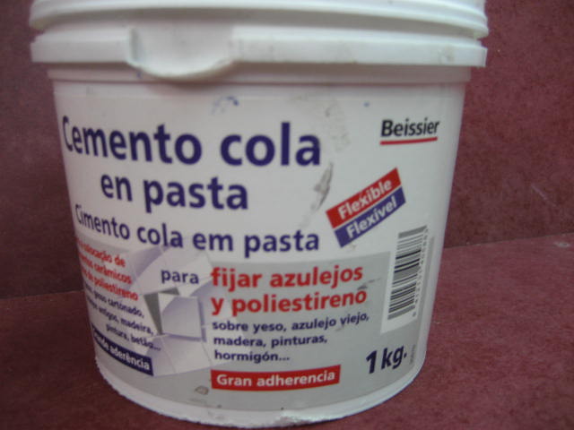

    Mi recomendación personal es que se utilice cualquiera de las anteriores recomendadas por nuestros compañeros, o el simple cemento cola que es más fácil de encontrar pues puede comprarse en grandes superficies de bricolaje o entiendas de pintura y ferreterias.

Conchi, la nogalina es perfecta para color de fondo en maderas, tipo balsa y porex revestido, pero cuando le das el color directamente al porex sin ningun tipo de recubrimiento, es mejor usar el color marron como tu dices. Sobre la madera de balsa queda muy bien cuando le das las veladuras encima.
Esto es lo que yo hago y no quiere decir que sea la mejor manera.

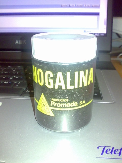

Hola hoy he ido al leroy merlin y he comprado la nogalina esta os dejo la foto para que lo veais. venga adios.
(Imagen002.jpg)
Adjuntos Imagen002.jpg (52KB - 367 descargas)
Parece ser que con nogalina queda mejor pero de todas maneras probare de otras maneras.
