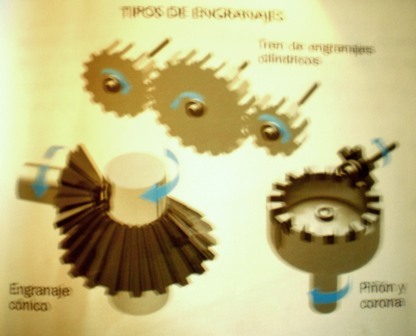

Engranajes
Piezas dentadas que trasmiten movimiento circular por el empuje mutuo. El encaje de los dientes es fundamental.
Para una transmisión entre ejes paralelos se usan engranajes cilíndricos.
Dos engranajes giran en sentido contrario, para evitarlo hay que ponerlos en número par. Este conjunto se denomina “tren”
Para transmisión con ejes perpendiculares se usa el el engranaje cónico y el de “piñón-corona.

  Ajustar la velocidad del movimiento
Se varía la velocidad si usamos una rueda de distinto tamaño
La velocidad de los ejes conducido (n1) y eje motor (n2) se expresan en rpm.
El cociente n2 : n1 es la velocidad de transmisión (i)
Se puede expresar en función de los diámetros de las poleas (d1 y d2) o del nº de dientes de las ruedas dentadas (z1 y z2)
i = n2 : n1 = d1 : d2 = z1 : z2
(P3160009.JPG)
Adjuntos P3160009.JPG (31KB - 223 descargas)

pabol yo no entiendo pero viendolo mejor felicidades,,,,,,,,,,
933
Es el principio de las poleas y engranajes, para que sea facil de entender, es como las marchas que lleva un coche.
Asi es como se consigue aumentar la fuerza en un mecanismo.
