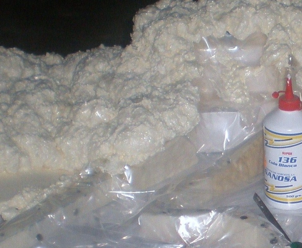

21
Fuenlabrada
Yo tengo por ahora hecho esto.. pero nu se como seguir.. ayuda x favor
(BELEN MONTAAÃAS Y CASA.JPG)
Adjuntos BELEN MONTAAÃAS Y CASA.JPG (187KB - 3872 descargas)
210
bcn
si lo quieres así sin aportar más economicamente que todos sabemos que es un problema incluso para los que trabajamos te recomendaría:
-lo que te comentan los compañeros cemento rápico que sale 5 euros un saco de 25 kilos y lo pintas como ya te han comentado.
- o bien 2 euros un bote de silicona de sellado que se puede pintar. Echas la silicona y la extiendes por los bordes sobre todo entre el plástico y la espuma de polierutano con una paletina osea una brocha plana, en las juntas para que no se te salga el agua. luego pintas con pintura sintética o con aceites siempre con algo que no sea al agua dado que se iría la pintura
-la pintura ,el aceite, la silicona la puedes mezclar con tierra y dar textura la fondo del rio junto con pidrecitas.
-tambièn puedes simplemante pintar el plástico de azul ponerle silicona transparente y tener el rio sin agua aplicándo la silicona de la siguiente manera echas la silicona y con una espátula de pintor, un palo de esos que ponen los médicos en la boca osea algo plano vas dando toque a la silicon dando formas al agua en la cascada haciéndo rápidos y en plano formando ondas o crestas sobre alguna roca...
creo que te he liado un poco si necesitas alguna aclaraciòn hazlo saber un saludo y sobre todo perservera y disfruta ...
