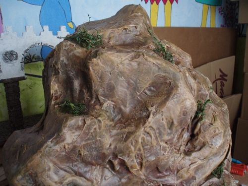

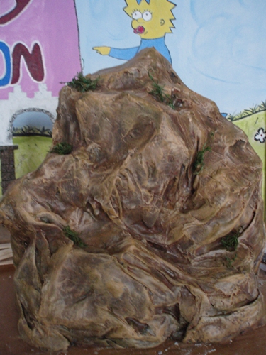

hola he intentado hacer una montaña.Como veis no me ha salido bien espero que la proxima y con vuestra ayuda me salga un poco mejor.Saludos

Ha se me olvidaba,el musgo lo he puesto encima solo para hacer la foto jajajaja!!!!!Por que sino parece un helado grande jajajajaja!!!!

hola lluvia da la sensacion como si estubiera pulida las rocas que material has usado?? lo mismo deverias de darle algo de rugosidad es mi opinion no te ofendas

Hola Lluvia desde mi modesta opinion esta poco trabajada la montaña, es decir, deberias haber dado mas picos, mas rugosidad, mas grietas, mas irregularidades para ser exactos, y asi quitar esa sensacion de roca pulida que da, pero bueno para empezar no esta mal del todo y la intencion es lo que cuenta.
Hola toni,No me ofendo al contrario quiero que me digais todo lo que hago mal para rectificar. los materiales empleados son cajas de carton para la base,tela y escayola.Es la primera vez que utilizo escayola y asi me a salido jajajajaja!!!!Saludos
Hola ahermar,Ahora que lo dices tienes toda la razon.Por eso me gusta poner los trabajos, por que vuestras opiniones me ayudan mucho.Solo que no se como hacer las rugosidades y las grietas.el aspecto de pulido creo que es por la tela que le he puesto.Bueno la proxima intentare hacerla mejor .Saludos

hay una tecnica que es espolvorear escayola y luego con un pulverizador echarle agua te da una textura bastante rugosa si kieres pruevala y ya me cuentas como te fue
Gracias toni, por ayudar a que mi trabajo mejore,lo probare haber que sale .Saludos

Prueba a pegar papel higíenico o de cocina mezcaldo con cola blaca y con el pincel del vas dando la textura y rugosidad que quieras, puedes mira el post de Chonita "Como preparar las tierras para pintar" creo que es así y verás como aplicar lo que te digo; puede ser una solución.

a mi no me parece mal esta muy limpia y brillante que debe ser por la pintura que utilizaste, asi que mi recomendacion seria que la ensucies, espolvorea la con yeso, arena, tierra, piedritas que se yo lo que tengas a mano podes darle una manito de cola diluida con un poco de agua y la espolvoreas algo queda pegado y alguito suelto, pero vas a ver que va a cambiar

Bueno está de que se puede mejorar,pero yo creo que para ser la primera,no está nada mal.Yo recuerdo la primera montaña que hice,que fue de escayola,aparte de ponerlo todo perdido,aquello parecía la joroba de un camello.Así que no te desanimes y continúa.

Tu montaña esta bien, quitandole brillo y dandole textura como te han recomendado otros foreros incluso puedes añadirle otra con menos altura y mas plana, es cuestion de imaginacion y tu tienes para solucionar esta montaña.
