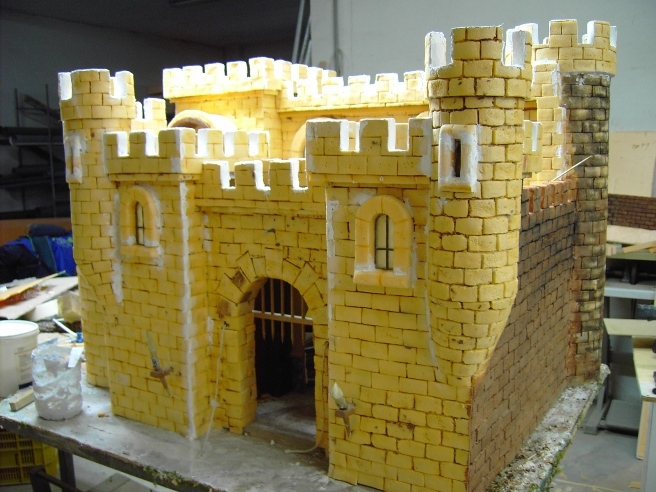

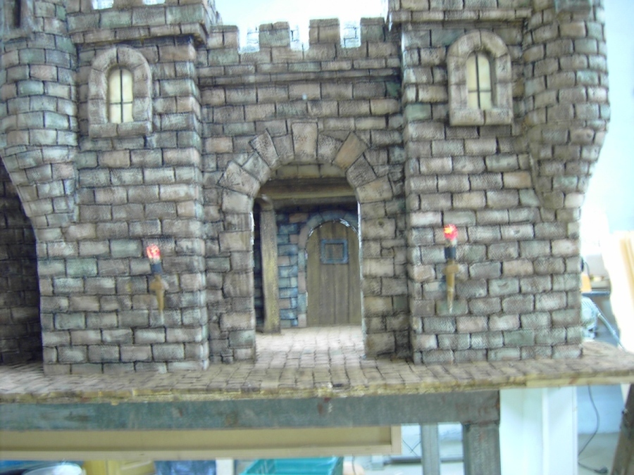

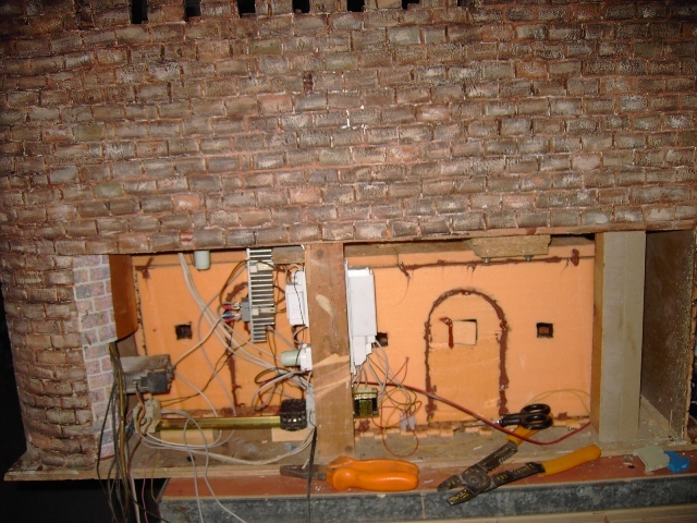

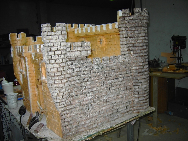

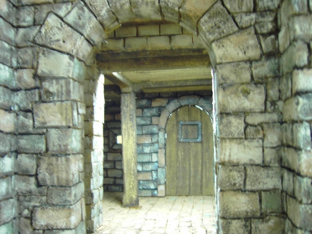

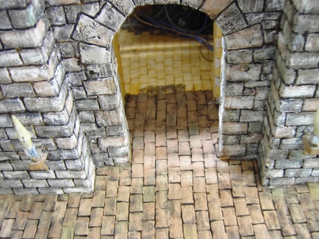

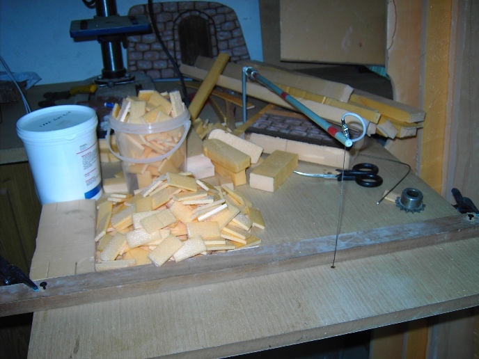

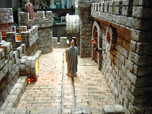

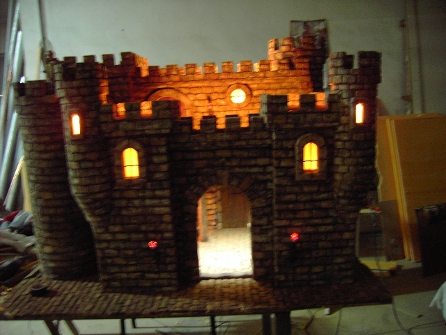

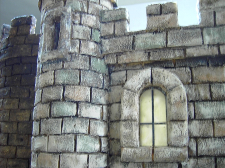

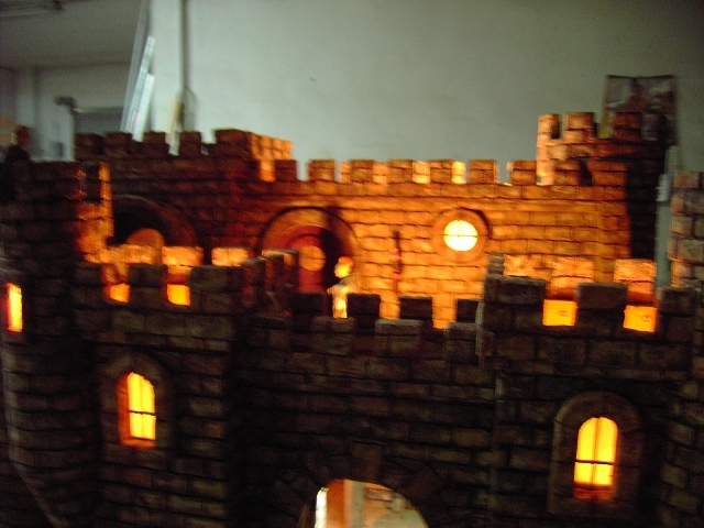

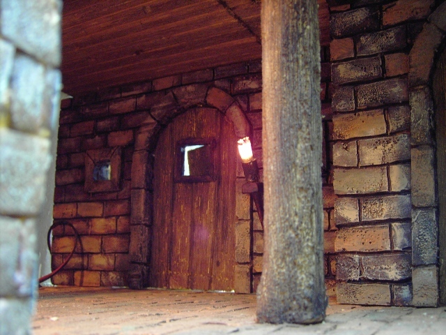

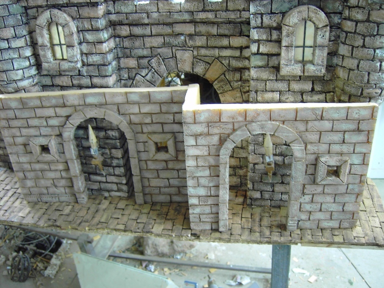

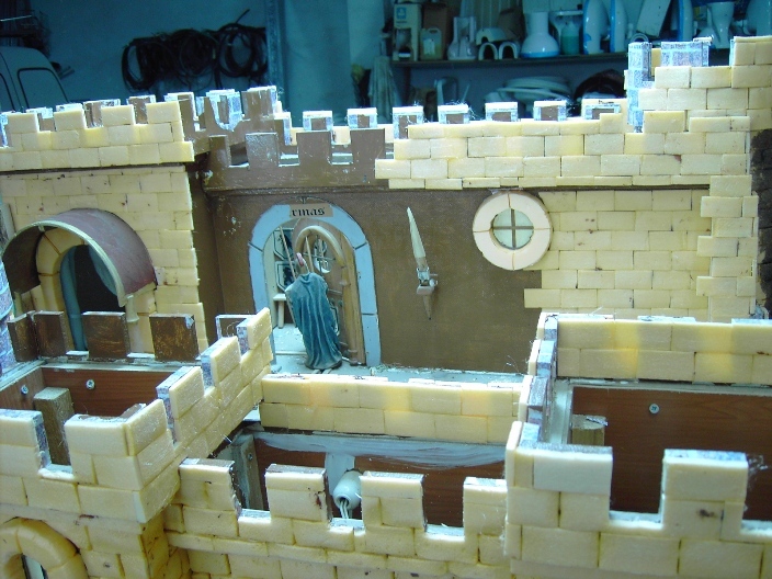

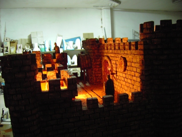

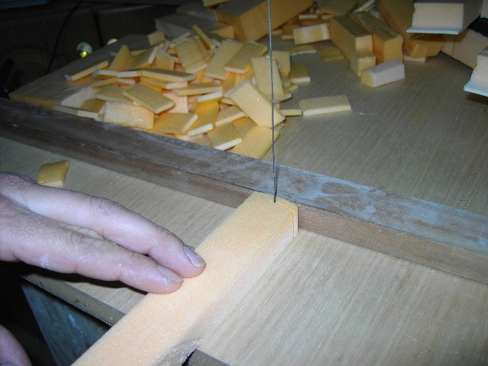

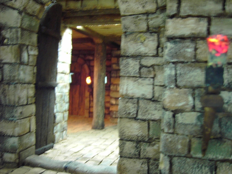

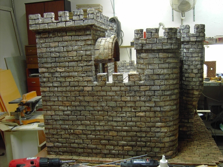

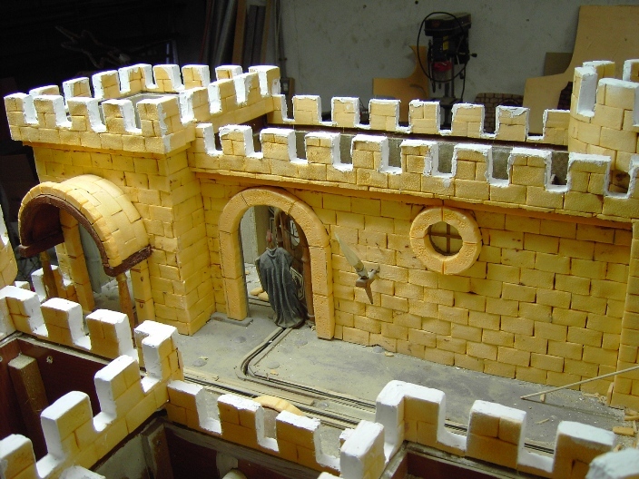

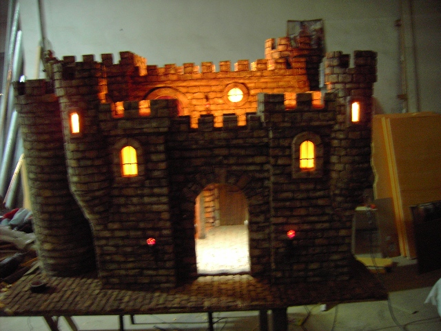

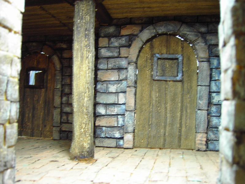

Paso a paso de la restauración del castillo que anteriormente tenía los bloques simulados con vinilo adesivo.
La restauración se ha efectuado con porex pegado bloque a bloque, en fin será mejor poner las fotos.

Magnífico trabajo compañero, estupendo!!!!!!!!!!!!!!!! Muy detallado!!!!!!!!!!!! toda una obra de arte que asegurará el éxito en la novedad prar el año que viene!

sin palabras, meha encantado, todo lo que ha ganado el castillo tan solo pegandole el porex.

Santa paciencia.... se ha quedado precioso, menudo cambio y las antorchas geniales, a ver si lo veo en persona.

Me parece genial, sobre todo la pintura.

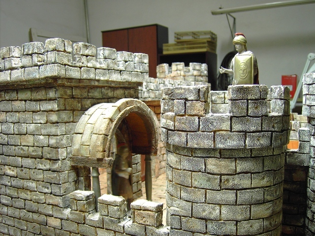

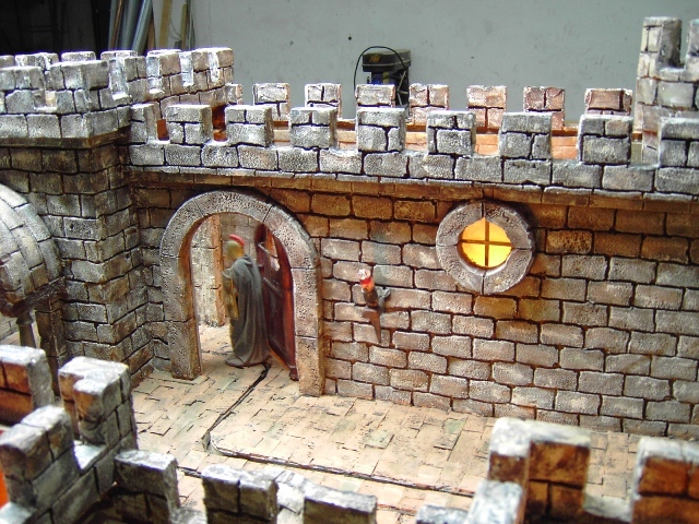

Hola a todos, el castillo mide 100 cm. de ancho, 80 cm. de fondo y 75 cm. alto, tiene tres soldados en movimiento, uno de ellos sube por el torreón grande de la derecha MEA y se baja, la puerta que aun no está colocada también se abre y se cierra, en fin, es la atracción del belén.
Cuando esté acabado pondré las fotos.

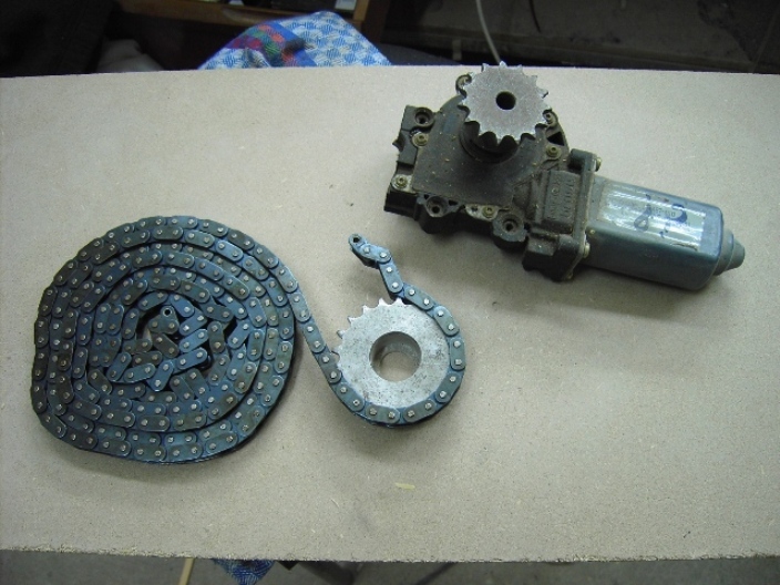

asoc belenista podrias explicar la tecnica del movimiento de las piezas por favor, gracias

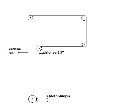

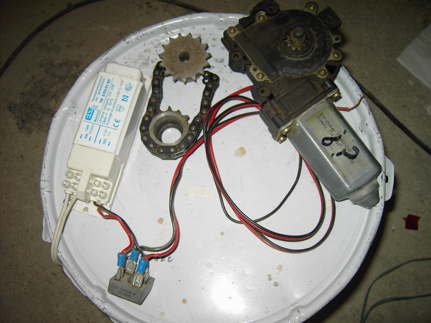

Hola José Gustavo, es simplemente una cadena sobre unos piñones movida por un piñón de ataque sujeto a un motor de limpia-parabrisas recuperado de cualquier coche viejo. La cadena que uso es de paso 3/8" pero también te puede valer una de bicicleta que es ligeramente superior en tamaño 1/2".
Te subo unas fotos del material.
(PICT0713.JPG)
(PICT0587.JPG)
(Dibujo.JPG)

Hola, José David, muchas gracias por la explicación, pero como agarras la figura a la cadena?

Con respecto al mecanismo del movimiento de los soldados, veo que has usado un transformador de los que se utlizan para las lámparas halogenas y le has puesto un puente rectificador; ¿me podrías dar las características?.

3949
13/3/2007 13:54
Sergio - 12/3/2007 11:53
Cuando unes una cadena lo haces por medio de un eslabón y un pasador, en este caso suprimes el pasador y le pones un tornillo de métrica 3 (M-3) de cinco cm. de largo con rosca hasta el final y tuerca, una vez apretada la tuerca le pones una gota de pegamento rápido para que no se gire ni se afloje, y a ese tornillo sujetarás la figura.

3949
13/3/2007 14:01
El puente rectificador es de 25 A. para más información te pongo esta dirección: http://www.irf.com/indexsw.html
