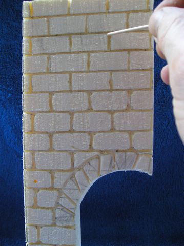

Hola, a uno de los foreros no recuerdo bien quien, decia que con un palillo de los dientes iba quitando las esquinas, te recomiendo que vayas probando con todas las tecnicas y luego tu decidas, un saludo y animo
PAMPLONA
Hola Rotaboc,aqui tienes un paso a paso de como hice un diorama, para mi madre.
http://foro.belenismo.net/forums/thread-view.asp?tid=5540&posts=43&...
Ramocamix, el del palillo fui yo, pongo foto.
