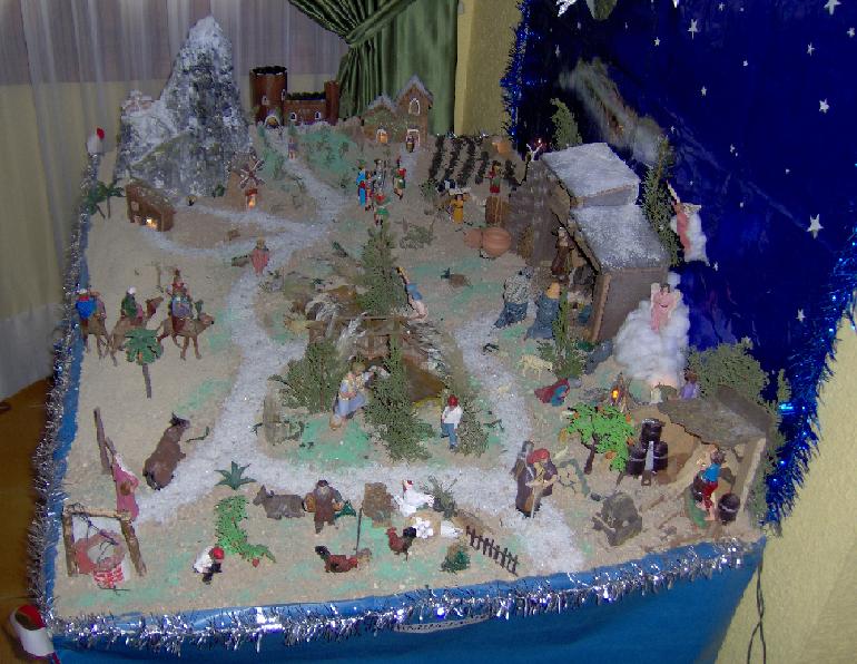

Hola, dispongo de un espacio rectangular para colocar mi belén 2006 y el espacio es 128cm x 90cm, aumentando el espacioi este año en unos centímetros mas, aunque para el gran número de figuras, yo cre que me quedará muy apretado, contando que las figuras van desde los 14 cm de las de 1er plano hasta las de 6 cm de segundo y las de 1 cm de 3o, cómo me podría distribuir, sabieno que al final en el centro va er portal, y a la izquierda va la montaña ¿podría hacer cuesta montañosa para acoplar mejor las figuras, utilizándola y llenándola de caminos?
Os mando una foto adjuntada de mi belén del año pasado, ya que no encuentro una forma de ponerla aquí....

Hola Salvador,
Tienes que leer los mensajer privados, en la página principal arriba en el cuadrado azul te apareze tu buzón y entre paréntesis en color rojo los mensajes sin leer, tienes que pinchar en "Bandeja de entrada".
Muy entrañable tu Belén, tienes madera de buen belenista, más o menos guardas las proporciones, las figuras están bien colocadas y el conjunto queda bastante equilibrado. Aunque quiero animarte a que hagas las construcciones, montañas, vegetación y detalles tú mismo. Este foro es una gran enciclopedia, tienes una herramienta muy útil que es el buscador, donde podrás encontrar todo lo que se ha escrito acerca de lo que necesites.
Comentas que te han regalado bastantes figuras de Serrano, que suerte tienes, ojalá me hicieran a mí esos regalos. A mí, particularmente, no me gustan los belenes cargados de figuras, yo este año he dejado muchas sin poner, pero aquí encontraras muchos consejos para aprovechar el espacio, como por ejemplo hacer el Belén escalonado en distintas alturas o usar espejos.
Bueno ya estamos en contacto.

Hola Salvador,
Muchas veces cometemos el error de querer colocar en nuestro belén todas las figuras que poseemos, logrando belenes tan abigarrados que deslucen el trabajo general.
Mi consejo que es también el que recomiendo a quienes realizan los primeros cursillos de belenismo, es que te plantees primero mediante un buen boceto e incluso un esquema de situación en planta de lo que quieres reproducir y luego elegir las figuras que más resultado puedan aportar a la escena, teniendo en cuenta que las figuras siempre deben estar en posición de realizar alguna tarea, y el resto las guardas para próximas escenas y otros años. Te quedrá más limpio el belén y permitirá ver todo el trabajo que hayas realizado.
Por otro lado si lo que quieres es compartir con los amigos, familiares y belenistas que acudan a ver tu belén, las figuras que dices que te han regalado, y que no hayas utilizado en el mismo, busca una buena ubicación en un estante de algún mueble cercano al belén o al menos que esté en la misma estancia y con algunos adornos navideños las puedes exponer para que las conozcan y admire todo aquel que te visite.
Siempre a tu disposición, recibe un cordial saludo.

Hola salvador..bajo mi humilde experiencia en belenismo, te aconsejaria que contando con el espacio que tienes realices varios niveles, te ira bien para poner las figuras que quieres y a parte podras hacer mas construcciones,casitas, calles etc...es lo que hago yo cada año, porque mi belen es mas pequeño que el tuyo.
espero que te sirva de algo mi opinion.

La tierra la veo bien, yo uso tierra de verdad, siempre procuro que sea lo más clara posible. Lo que comentas de un Belén verde y fresco, te comento, yo procuro representar un paisaje lo más cercano a la Tierra donde nació Jesús, vamos que de praderas frescas y verdes pocas, yo uso palmeras, cipreses, chumberas, piteras, romero, tomillo, musgo, etc... Yo quizás veo tu Belén falto de casas y de un río o fuente donde se vea correr el agua.
Bueno espero haberte ayudado.
