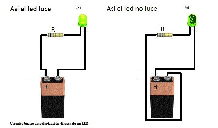

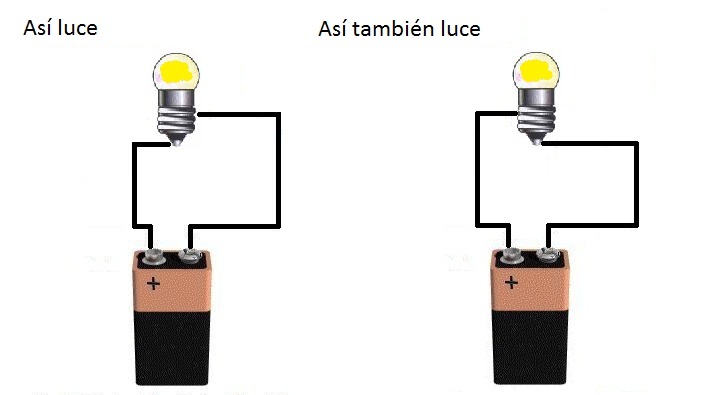

El asunto de poner resistencias en serie, para leds es posible, pues su consumo es muy bajo, pero si fuesen bombillas de filamento, su consumo es elevado y nos lleva a mucha disipación de potencia en las resistencias, lo que suele desaconsejar el uso de estas. Lo primero que hay que hacer es definir si es bombilla o led.
Si es un led y lo conectas a los extremos de una pila de 9V (o una fuente de corriente continua) iluminará con los cables en una posición y NO iluminará con los cables invertidos. Por el contrario si se enciende con los cables "al derecho" y "al revés" es una bombilla. Me intento explicar con imágenes: En "LEDS.jpg" se ve como conectar el supuesto led a una pila de 9V y comprobar que si no enciende con los cables "del revés", y si lo hace con los cables "al derecho" se trata de un led. Así en "BOMBILLAS.JPG" intento indicar que una bombilla enciende tanto en polaridad directa como inversa.
Espero haber ayudado. Un saludo. Rafa

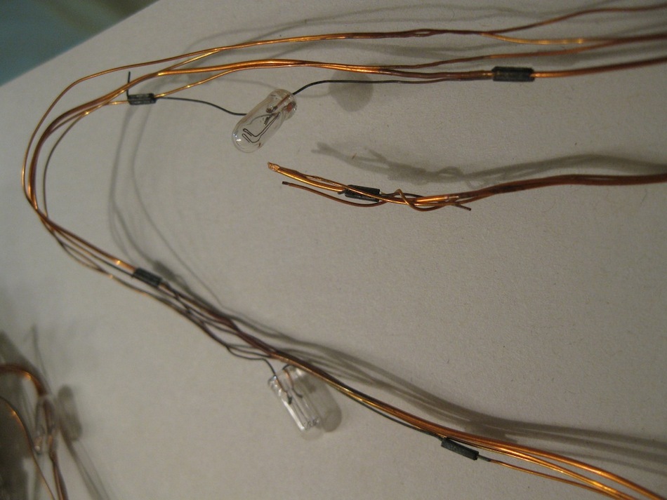

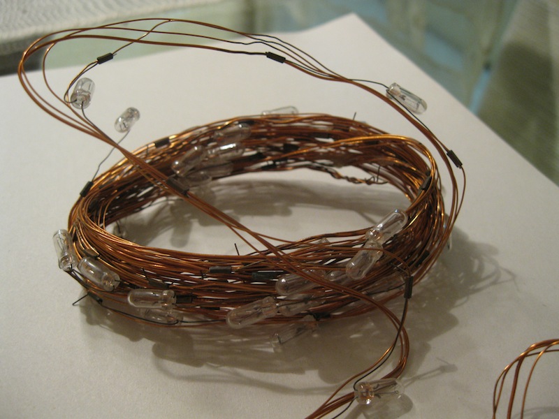

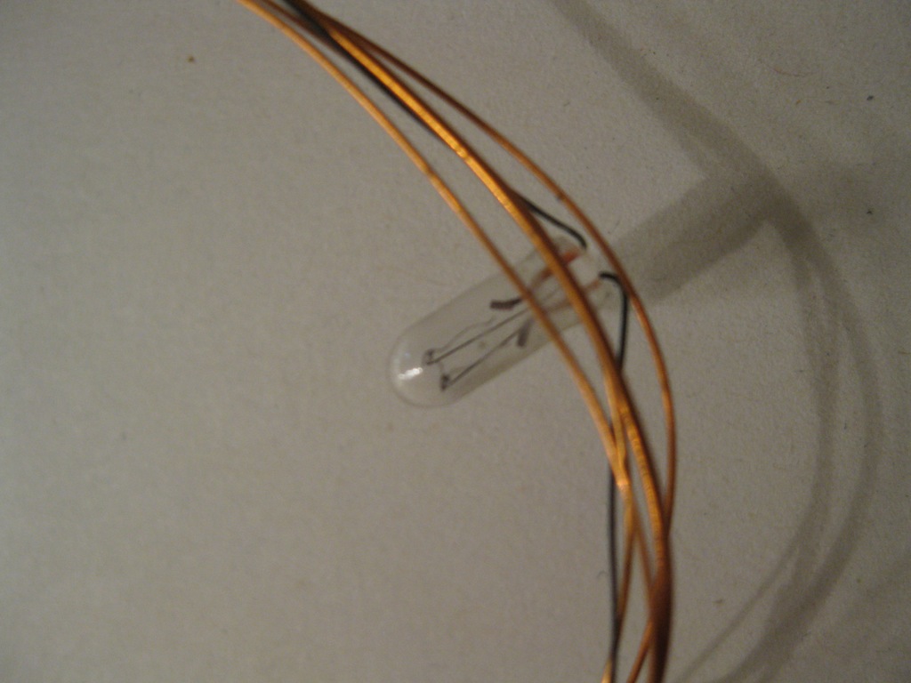

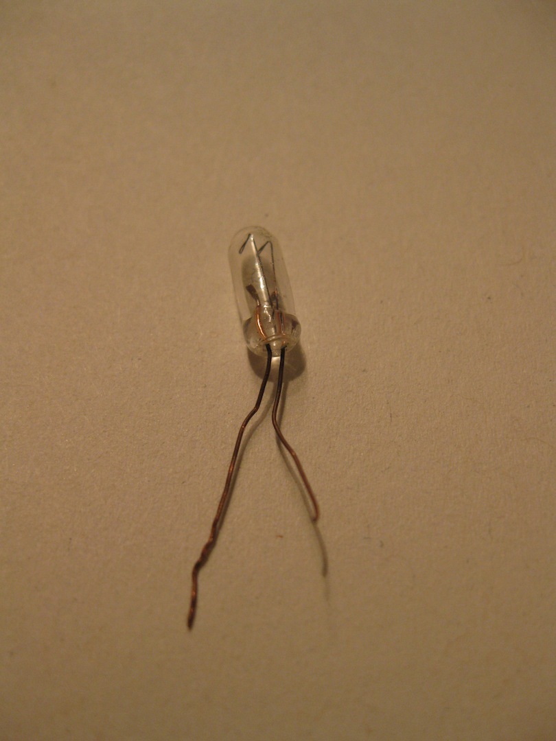

Hola, aquí os envío unas cuantas fotos de las bombillas que como veréis no son leds. (esto si se como enviarlas)
53
Mallorca
53
Mallorca
Lo intento otra vez
