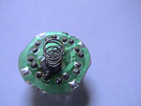

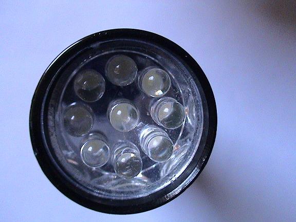

Me han dado una linterna de leds que tenia el interruptor roto y la he desarmado para sacar la bombilla.
Alguien me puede decir como poner el cable, para conectarla a un transformador ? yo no tengo ni idea.
Pongo foto por si alguien me lo puede explicar.
Gracias anticipadas.

.- Hola, lo primero a tener en cuenta es la polaridad de los diodos segundo cada diodo enciende con un maximo de 1,5V y tercero que mirando el circuito creo que debes soldar un polo al terminal que esta unido al muelle y el otro en la pista que rodea al circuito por el borde de la circunferencia. Lo que no te puedo decir es donde el + y donde el -. Si pruebas con menos de un voltio lo puedes localizar facilmente. solo enciende de una sola manera en la otra pues no.

Otra pregunta, la linterna llevaba tres pilas de 1,5 V. Pero si como tu dices que cada diodo enciende con un máximo de 1,5, al tener nueve diodos ¿ puedo poner en el transformador 1,5 x 9, o sea 13,5 V, o tengo que poner 4,5, que sería igual a la suma de las pilas?
Y si quisiera poner más de una bombilla, ¿ tendría que poner lo mismo o la suma de todas en el transformador ?
Perdona por la tabarra pero de esto estoy en pañales.

Por lo que se ve en la foto los leds parecen estar soldadas en paralelo con lo que aplicando 3 voltios (los de alto brillo necesitan mas voltaje) desde un transformador te encendera perfectamente, no te preocupes por la polaridad, no se estropean si la pones al reves simplemente no te encenderan.

Muchas gracias por tu ayuda, ya la he hecho funcionar con 3 V y con la polaridad no he tenido problema, porque utilizo un transformador con clavija para cambiar la polaridad y como me habías dicho que no pasa nada, lo he probado tranquilamente.
