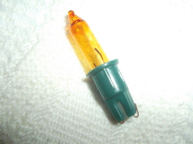

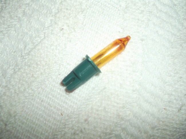

Hola
Me quiero comprar un Natalino 600, pero en él solamente se pueden conectar bombillas de filamento, yo tengo unas bombillas pequeñitas como las que vienen en algunas girnaldas de luces, estas bombillas llevan un pequeño filamento, que creo que se pueden apreciar en unas fotos que os voy a adjuntar, pero me pregunto si se podrán conectar o sólo se pueden conectar bombillas tradicionales.

Se pueden conectar, todas las que forman el grupo de bombillas que van a 220 V a una salida regulada ó ON-OFF.
Lo mismo el aparato necesita una carga minima, 60W (salida regulable) por ejemplo esto miralo en las caracteristicas.

No te termino de entender Pitagorin.
933
¿Estas bombillas supongo que terminarán en un enchufe que se conecta a 220 V?
Se pueden conectar a una salida ON-OFF ó a una de las salidas reguladas.
Algunos aparatos necesitan una carga minima para que funcionen correctamente, miralo en la información del aparato.
565
Huelva-Ayamonte
Esas guirnaldas de luces se pueden conectar. En concreto ese aparato soporta hasta 600 W por canal y tiene 4 canales, y en las especificaciones del mismo no aparece una carga minima, así que desde 3, 4W hasta 600W puedes conectar la carga que quieras.
Sí debes tener cuidado con esas guirnaldas, pues debe tener un numero minimo de luces para que aguanten los 220 Voltios, ten en cuenta que es una suma de resistencias en serie, por lo que si suprimes una, el resto recibira mas tensión de la debida y duraran mucho menos y si se funde una, el resto no enciende.
Espero haberte ayudado.
