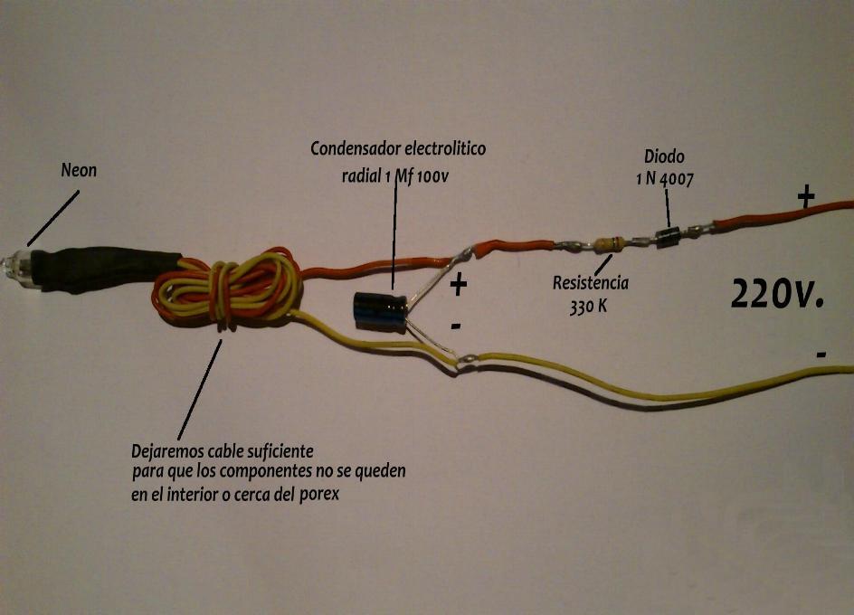

Una pregunta, cuya respuesta daría mucha información a todos los que se atrevan con la olla: ¿podrías poner el esquema eléctrico del montaje? Verás, no todo el mundo está muy familiarizado en mezclar neones con LEDs y un esquema sencillo sería de mucha ayuda.

Geni, como te dije el Martes en breve subiré los esquemas con las diferentes combinaciones y componentes entre Led y Neones.

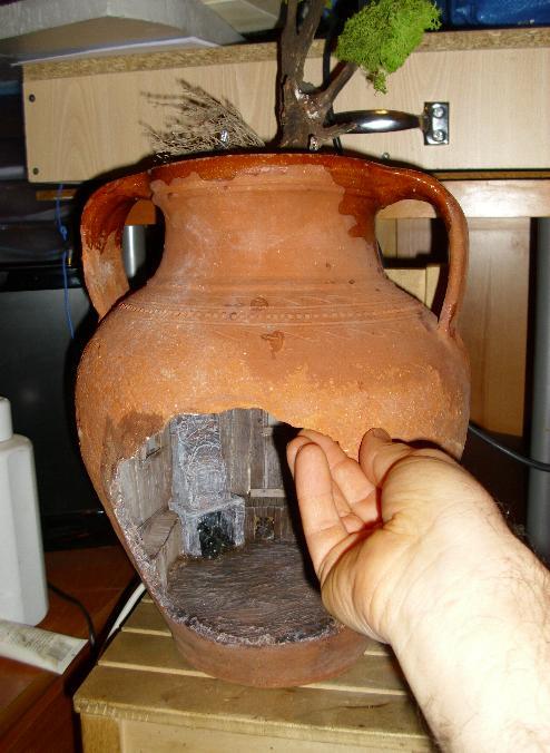

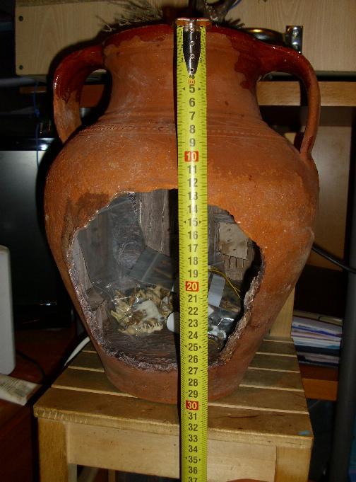

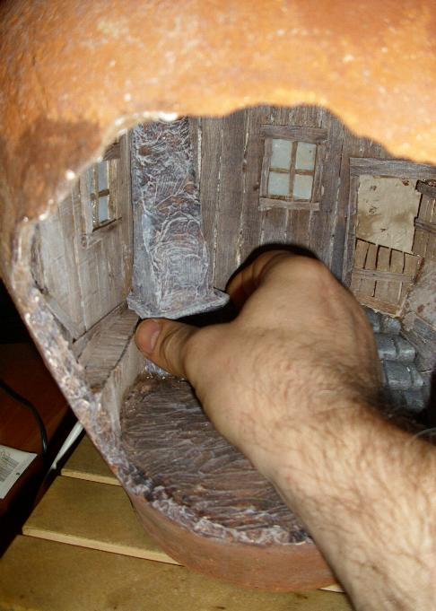

Nirgellep, aclarar que las fotos engañan un poco, ya que realmente no es tan pequeño, de alto mide unos 35 Cm y la parte central, ósea la más ancha esta en unos 28 Cm, por lo tanto la mano entra bien, subo unas fotos para que se vea un poco las dimensiones.

(DSCI1861.JPG)
(DSCI1865.JPG)
(DSCI1866.JPG)
Adjuntos DSCI1861.JPG (53KB - 178 descargas)
Adjuntos DSCI1865.JPG (55KB - 168 descargas)
Adjuntos DSCI1866.JPG (49KB - 208 descargas)

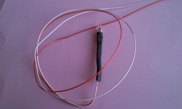

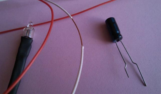

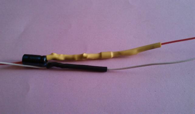

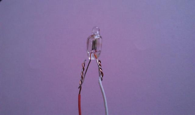

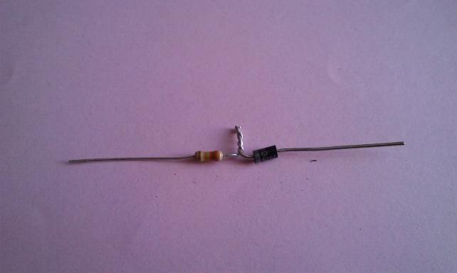

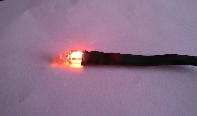

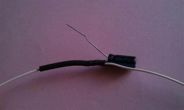

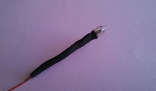

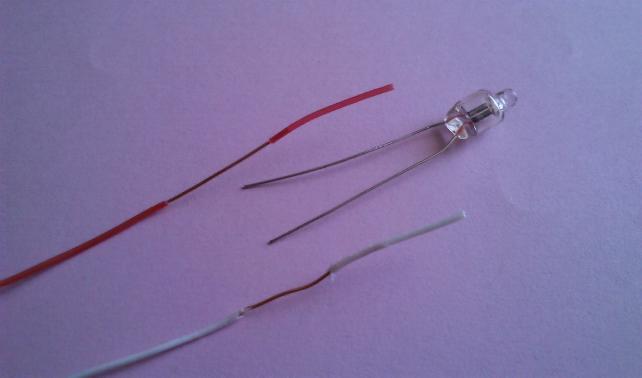

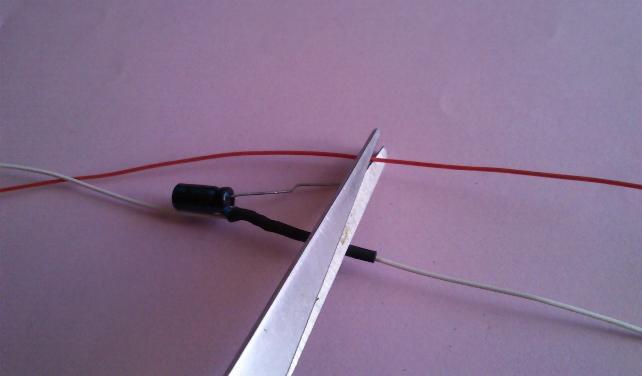

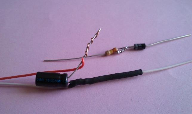

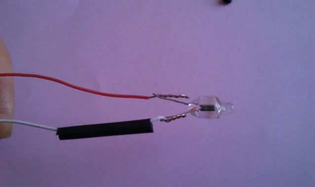

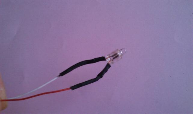

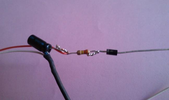

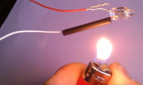

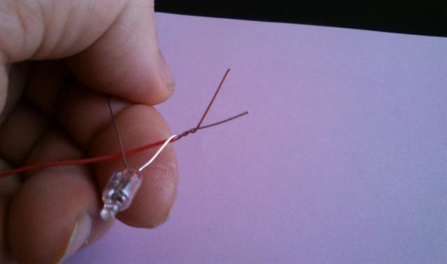

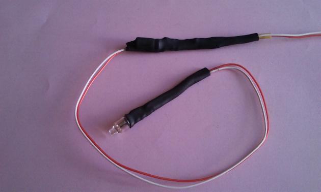

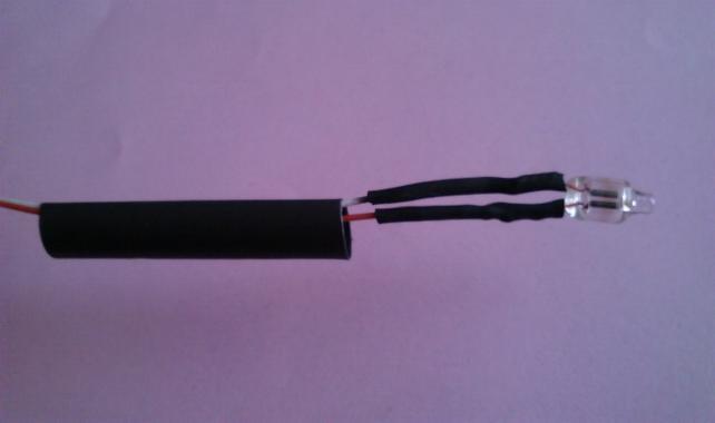

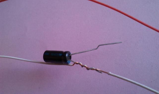

Gracias Baxterbordo y Fiestas por vuestros comentarios, y haciendo caso a Geni iré subiendo las diferentes combinaciones y valores de los componentes que he utilizado con la iluminación, este que veis a continuación es el montaje del neón parpadeante, espero que sea utíl. Un abrazo
(1 - Materiales.jpg)
(Montaje.jpg)
(2 - Pelamos los extremos de los cables para unir a el neeÃn.jpg)
(3 - Unimos bien el cable a el neeÃn, yo en este caso no voy a utilizar estaaÃo, quien desee puede utilizarlo..jpg)
(4 - Ya tenemos los dos extremos del neeÃn unidos..jpg)
(5 - Protegemos la uniiÃn con un trozo de tubo termo retrrÃctil..jpg)
(7 - Con el mechero aplicamos calor para que el tubo se ajuste a la uniiÃn..jpg)
(8 - Una vez protegidas las dos uniones quedara asi..jpg)
(9 - Utilizando un tubo termo retrrÃctil mas grande, protegeremos las dos uniones y a su vez tambiiÃn sujetaremos la base del neeÃn, para que cuando se le manipule al instalarlo en nuestros Belenes no sufran dich.jpg)
(10 - Este sera el resultado final de dicha protecciiÃn..jpg)
(11 - Pelaremos un trozo de cable a unos 25 o 30 Cm del neeÃn, por si alguna vez se nos funde, o deseamos utilizar el montaje en otro neeÃn, sin tener que quitar el que ya tenemos instalado en nuestro BellÃn..jpg)
(13 - En este punto uniremos el condensador, teniendo en cuenta el tamaaÃo de sus patillas, en este caso utilizaremos la mas pequeeÃa, que sera el negativo. ojo con este dato, depende de ello que mas tarde funci.jpg)
(14 - Quedara de este modo..jpg)
(15 - Protegemos la uniiÃn con el termo retrrÃctil..jpg)
(16 - Y procedemos a cortar el otro cable a la altura del condensador, para proceder a su uniiÃn..jpg)
(17 - Aquuu vemos la uniiÃn de la resistencia con el diodo, tener en cuenta la colocaciiÃn de los dos componentes. Primero la resistencia La parte donde lleva las rayitas de colores debe de quedar a la derecha qu.jpg)
(19 - Procedemos a la uniiÃn de la resistencia y el diodo, a la patilla que quedaba libre del condensador, que era la patilla positiva..jpg)
(20 - Esta es dicha uniiÃn..jpg)
(23 - Protegemos con el termo retrrÃctil..jpg)
(24 - Y como en el caso de la protecciiÃn del neeÃn, aquuà tambiiÃn colocaremos un termo retrrÃctil mas ancho para proteger todas esta uniones.jpg)
(25 - Este sera el resultado final, solo queda probarlo..jpg)
(26 - Para verlo parpadear, tendrrÃs que abrir y cerrar los ojos un par de veces. jajaja..jpg)

Adjuntos 2 - Pelamos los extremos de los cables para unir a el neeÃn.jpg (16KB - 204 descargas)
Adjuntos 3 - Unimos bien el cable a el neeÃn, yo en este caso no voy a utilizar estaaÃo, quien desee puede utilizarlo..jpg (15KB - 148 descargas)
Adjuntos 4 - Ya tenemos los dos extremos del neeÃn unidos..jpg (11KB - 174 descargas)

Adjuntos 9 - Utilizando un tubo termo retrrÃctil mas grande, protegeremos las dos uniones y a su vez tambiiÃn sujetaremos la base del neeÃn, para que cuando se le manipule al instalarlo en nuestros Belenes no sufran dich.jpg (11KB - 171 descargas)
Adjuntos 10 - Este sera el resultado final de dicha protecciiÃn..jpg (12KB - 166 descargas)
Adjuntos 11 - Pelaremos un trozo de cable a unos 25 o 30 Cm del neeÃn, por si alguna vez se nos funde, o deseamos utilizar el montaje en otro neeÃn, sin tener que quitar el que ya tenemos instalado en nuestro BellÃn..jpg (17KB - 191 descargas)
Adjuntos 13 - En este punto uniremos el condensador, teniendo en cuenta el tamaaÃo de sus patillas, en este caso utilizaremos la mas pequeeÃa, que sera el negativo. ojo con este dato, depende de ello que mas tarde funci.jpg (20KB - 160 descargas)
Adjuntos 14 - Quedara de este modo..jpg (18KB - 237 descargas)

Adjuntos 16 - Y procedemos a cortar el otro cable a la altura del condensador, para proceder a su uniiÃn..jpg (16KB - 201 descargas)
Adjuntos 17 - Aquuu vemos la uniiÃn de la resistencia con el diodo, tener en cuenta la colocaciiÃn de los dos componentes. Primero la resistencia La parte donde lleva las rayitas de colores debe de quedar a la derecha qu.jpg (15KB - 199 descargas)
Adjuntos 19 - Procedemos a la uniiÃn de la resistencia y el diodo, a la patilla que quedaba libre del condensador, que era la patilla positiva..jpg (18KB - 165 descargas)

Adjuntos 23 - Protegemos con el termo retrrÃctil..jpg (16KB - 216 descargas)
Adjuntos 24 - Y como en el caso de la protecciiÃn del neeÃn, aquuà tambiiÃn colocaremos un termo retrrÃctil mas ancho para proteger todas esta uniones.jpg (14KB - 165 descargas)
Adjuntos 25 - Este sera el resultado final, solo queda probarlo..jpg (17KB - 193 descargas)
Adjuntos 26 - Para verlo parpadear, tendrrÃs que abrir y cerrar los ojos un par de veces. jajaja..jpg (19KB - 207 descargas)
