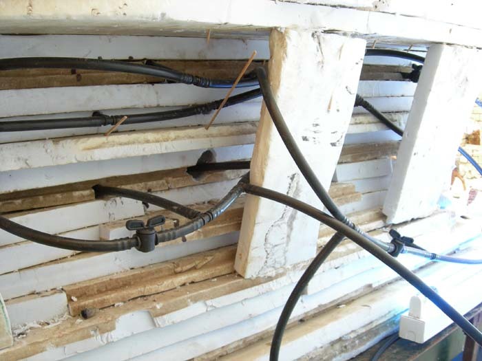

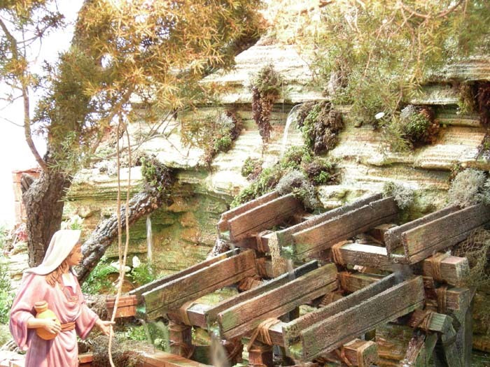

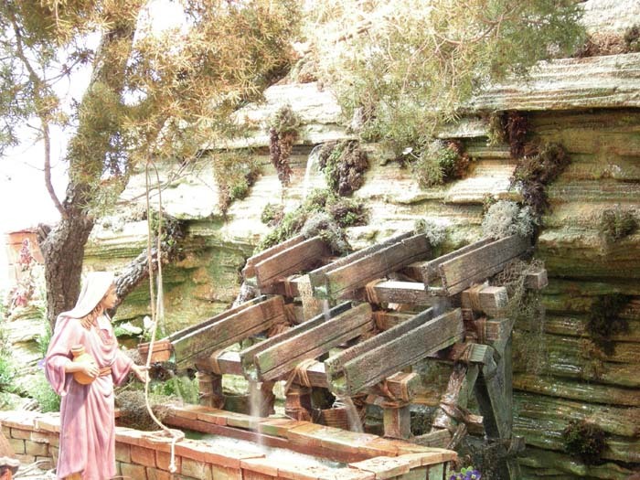

Participé en el tema de "Colocación Bomba de Agua" de Suny, debido a que tenía mi misma intención el realizar el nacimiento de un río.
Creo que ha salido lo que tenía pensado, he realizado el nacimiento del río en una montaña de 1,4 metros de largo y 0,8 metros de altura. La montaña la he realizado con varias capas de corcho de alta densidad, realizándoles cortes en forma de lámina, para posteriormente pasarle un cepillo de alambres para que no estuviera muy uniforme, las escayolé y les di una mano de resina. Tiene unas quince salidas de agua para que de la sensación de que la montaña está "saturada de agua".
Para que no pareciera muy plana le coloqué una especie de captación de caños y unos troncos apoyados, por los que también corre el agua.
La distribución del agua la he realizado con tubos de riego de 12mm, con T y válvulas para controlar el caudal.
Añado unas fotos, aunque no están muy claras, intentaré tomar algunas nuevas.
Saludos,

No te preocupes, las fotos están clarísimas, y el trabajo es excelente. Feliz año nuevo...

En su día pedí ayuda para la colocación de una bomba de agua y too para la realización de una cascada en hilillos, tipo rio Cuervo de Cuenca vamos... me gusta tu solución JNuñez, te ha quedado bastante bien y muy real...
Tengo algunas dudas para ti, ¿Podrías decir qué marca de resina has empleado? ¿solo una manica o alguna más? ¿la resina antes que la pintura acrilica de colores? ¿seguro que ni gota, ni gota?
Gracias anticipadas y grache too por el aviso.

La resina es la que se utiliza normalmente para los barcos de fibra, además lleva catalizador (secante), la compré en un almacén de pinturas (resina y catalizador), lleva una mano ligera. Hay que tener cuidado y ver que está todo cubierto con escayola para evitar que la resina se "coma" el corcho. Se podría realizar sin escayolar y sin ponerle resina, ya que el corcho de alta densidad es impermeable, pero lo he realizado debido a que lo tengo que trasladar desde donde lo hago hasta una sala de exposiciones y lo anterior es más consistente.
Suelo pintarlo después de aplicarle la resina.
No tengo pérdidas de agua debido a que todo está montado sobre un gran cajón de chapa que es la que lo recoge todo. Tiene además una ligera inclinación hacia adelante que te permite que si hubiera alguna fuga se vaya para la parte delantera y fuera otro caño más, pero si todo lo montas sobre un cajón que esté impermeabilizado no tienes problema. El cajón está recubieto con corcho, escayolado, resina y pintado para imitar un estanque.
La bomba de agua está situada en un bidón de agua que la recoge del cajón. La bomba es una bomba sumergible de achique, la llaman ranita. Es la más pequeña que encontré y me costo unos 36 €, da un buen caudal de agua y lleva un flotador que si se queda sin agua se para automáticamente.
En la revista de la federación de este año publiqué un artículo sobre la técnica de subida y bajada de mareas, si la tienes puedes der un esquema del cajón, el bidón y la bomba.
Saludos y espero haber aclarado algo, feliz año a todos.
