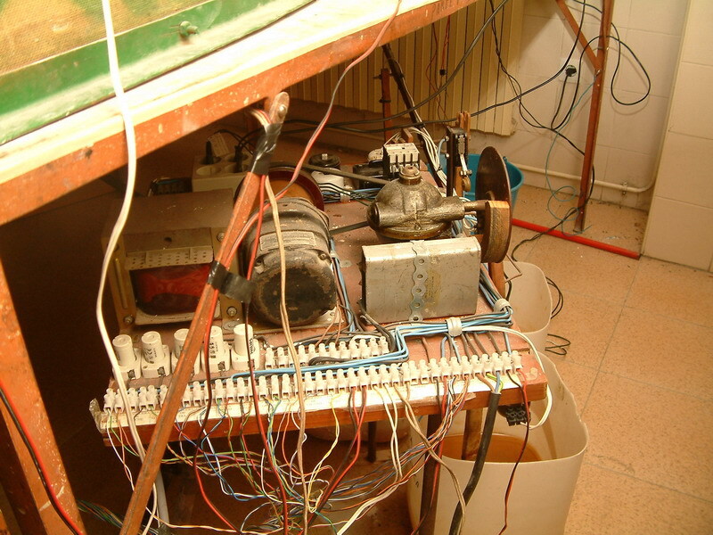

El nuevo forero Jesús tiene solo catorce añitos bendito él.
Por favor no le recomendeis cosas peligrosas
ESTO ES UNA RELIQUIA DEL PASADO ( si bien es cierto que funciona en la actualidad).
JESUS, cuenta con tus nuevos " Parientes" y Dios proveerá ....
Modificado por TITUS 20/3/2006 16:24
(antiguedades efecto coche dia.jpg)
Adjuntos antiguedades efecto coche dia.jpg (216KB - 171 descargas)
Pamplona - Iruña
Hola
La verdad  daba miedo leer como se podia hacer, pero viendo la foto asusta
sobre todo para un no iniciado como yo , apuesto por la hucha.
Ahora bien la verdad que esta pregunta nos sirve para saber que se puede hacer.
1700
Hola Titus, este que nos enseñas en la foto no es tan antiguo, se ven aparatos electricos de fondo que son modernos. El sistema es antiguo pero tu lo has reralizado hace poco. A que funciona muy bien!!!!!.

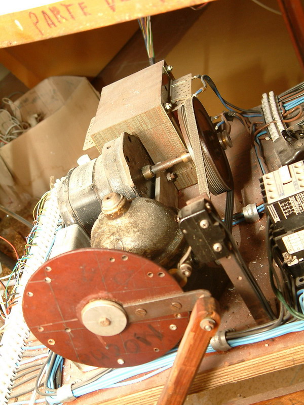

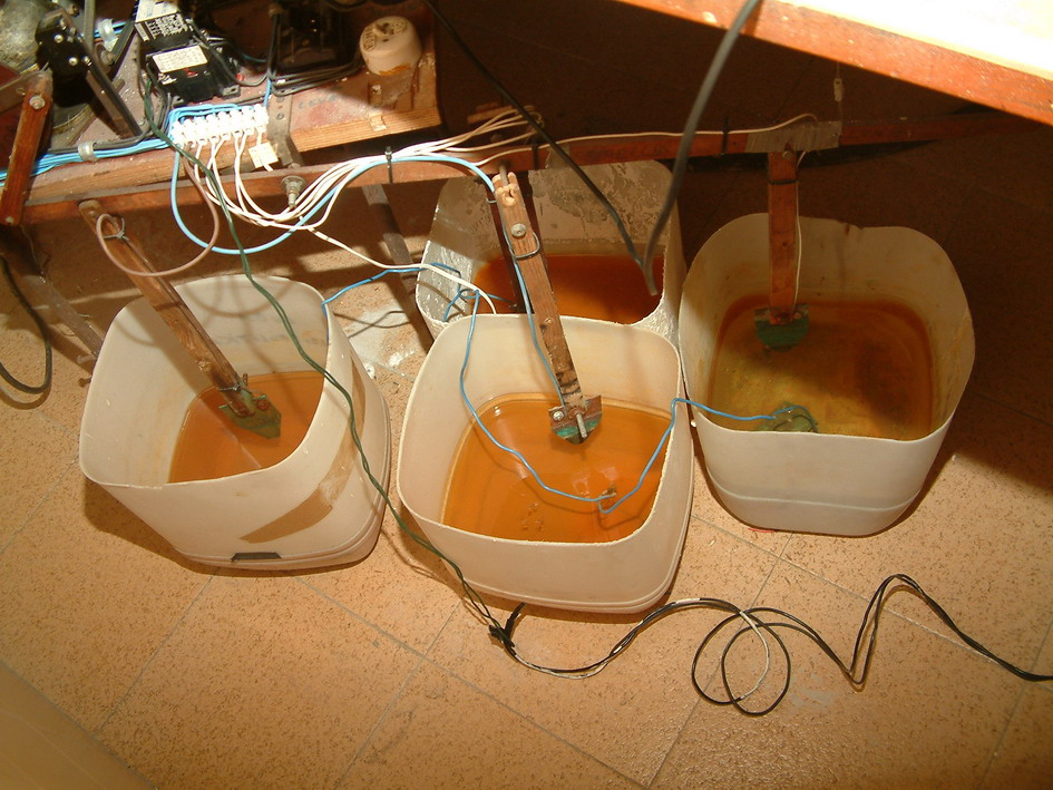

Arturo el mecanismo que muestro en la foto no es mio, yo por desgracia soy un novatillo en esta maravillosa locura que nos une.
Pertenece a un montaje belenista ubicado en dependencias de la Armada Española de Ferrol, yo lo he visitado y amablemente me han permitido fotografiarlo, por lo que yo se tiene muchos años, no se datarlo, pero si te puedo decir que podemos llamarlo veterano.
Procede de otras dependencias hoy en dia cerradas y gracias a Dios, tras muchos años de no exponerlo lo han recuperado y lo tienen montado y expuesto de forma permanente al lado de la capilla.
Supongo que con el paso de los años habrán tenido que reponer algunas cosas, pero en lo esencial lo montan tal cual, las figuras se mueven mediante hilos de pesca unidos a cables de acero y todo accionado por un solo motor y un larguísimo árbol de levas.
Tienen medios para poder modernizarlo pero desean tenerlo así.
En estas fotos vereis que los motores y reducciones son verdaderamente reliquias.
